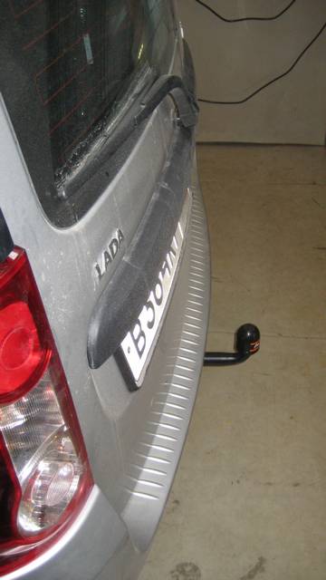

Вчера поставил Фаркоп с электрикой ТСУ AvtoS RN03 Lada Largus x 1: 4655.00 (брал на логан-шопе). Очень удивило качество изготовления, а особенно электрической части.
Сам фаркоп установил за пол часа, все отверстия совпали до десятых милиметра и втулки родного размера.
Здесь писали что есть проблема задевания выхлопной трубы за балку, у меня такого нет. Минимум 5 см до трубы. Видать конструкция чуть другая. Электрику осилил за час, заводил через пластиковые нижние пробки в крыльях. Заодно прокинул провод с фонаря заднего хода в левую заднюю дверь (под будущую камеру заднего вида).
Теперь мой ЛЛ стал самцом :)
