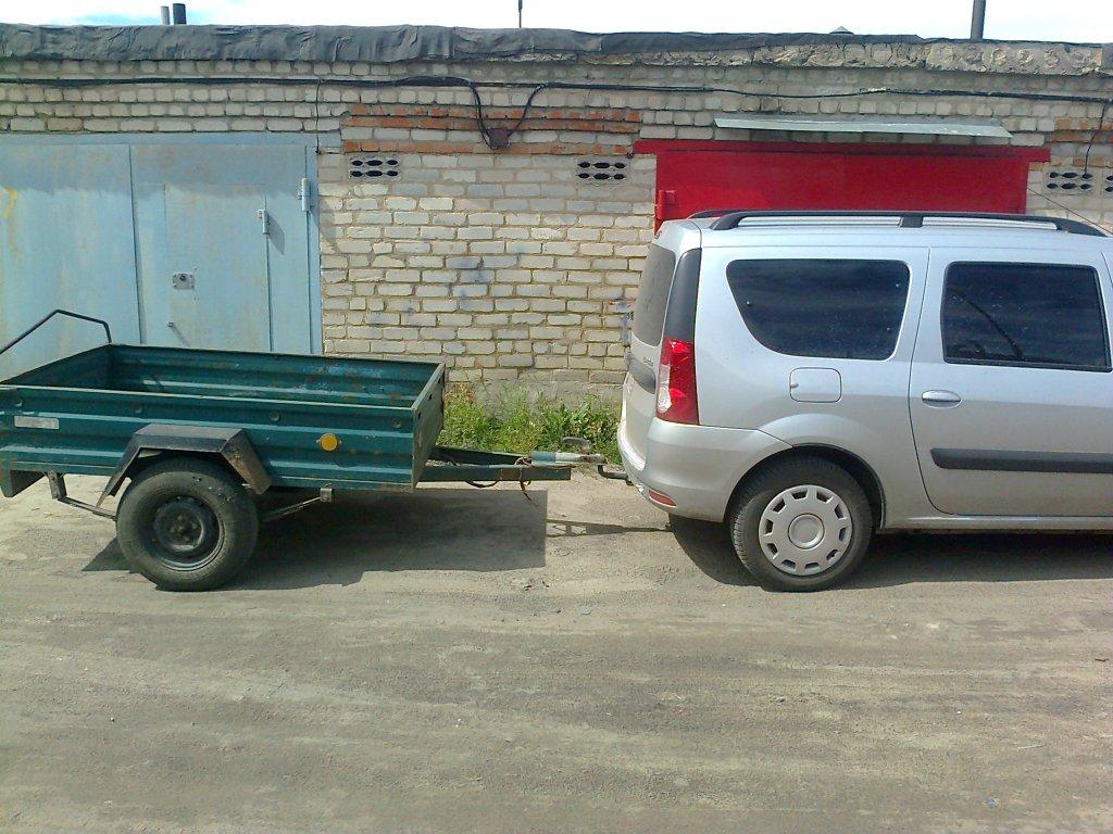

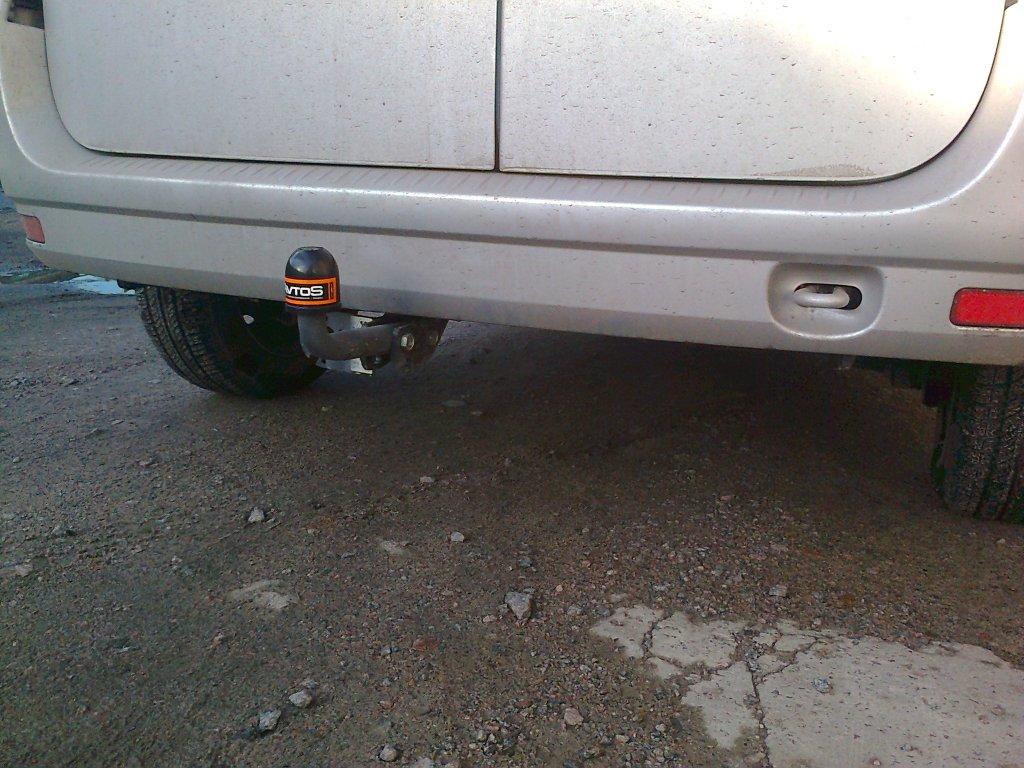

Сообщений: 259
У меня тоже стоит фаркоп AvtoS.Проблем с установкой не было,дверь открывается.Фото в альбоме.
Чебоксары
Сообщений: 17
А с прицепом то не откроются двери.
Сообщений: 259
И с прицепом открываются.
Сообщений: 6
0841_17a0d.jpg | 140,04 Кб | Скачали: 1600
0840_17a0d.jpg | 158,72 Кб | Скачали: 1735
0838_17a0d.jpg | 145,45 Кб | Скачали: 1529
