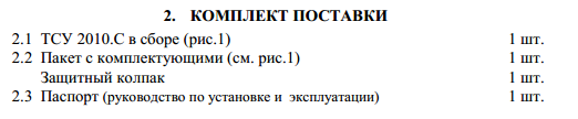

Заходил на сайт...РЕГИОН-12...в комплект поставки ТСУ "ТРЕЙЛЕР" электрика не входит...Это правда ???  или у них изменения в комплектации  ??? Напишите пожалуйста кто заказывал...!!!!!

Я заказывал месяц назад, все с электрикой. Правда ей как раз и не воспользовался. Почему? смотри отзыв у них на сайте от 30 апреля. http://region12-avto.ru/comment. Брал комплект электрики от "автовос", там и розетка хорошая и проводов достаточно. Ставил все сам, проблем никаких нет.
понял...спасибо...
