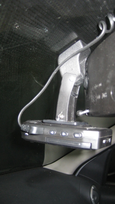

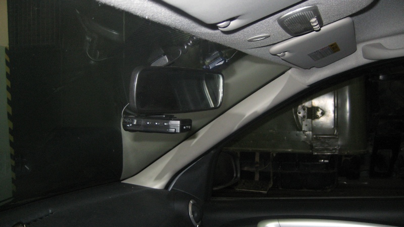

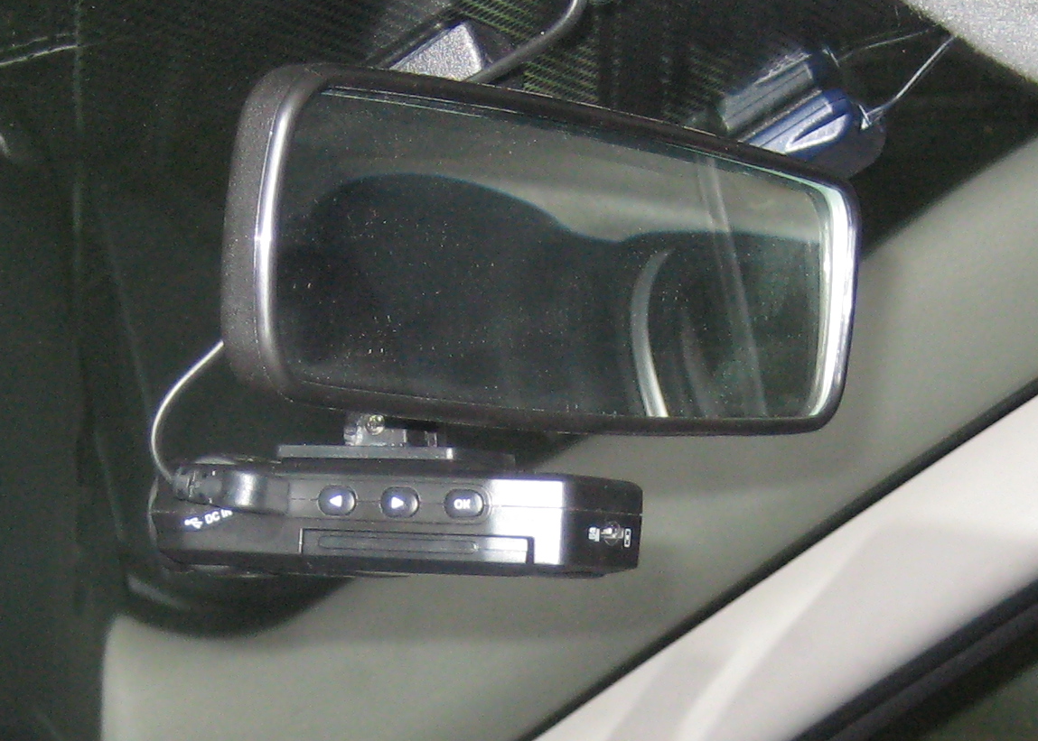

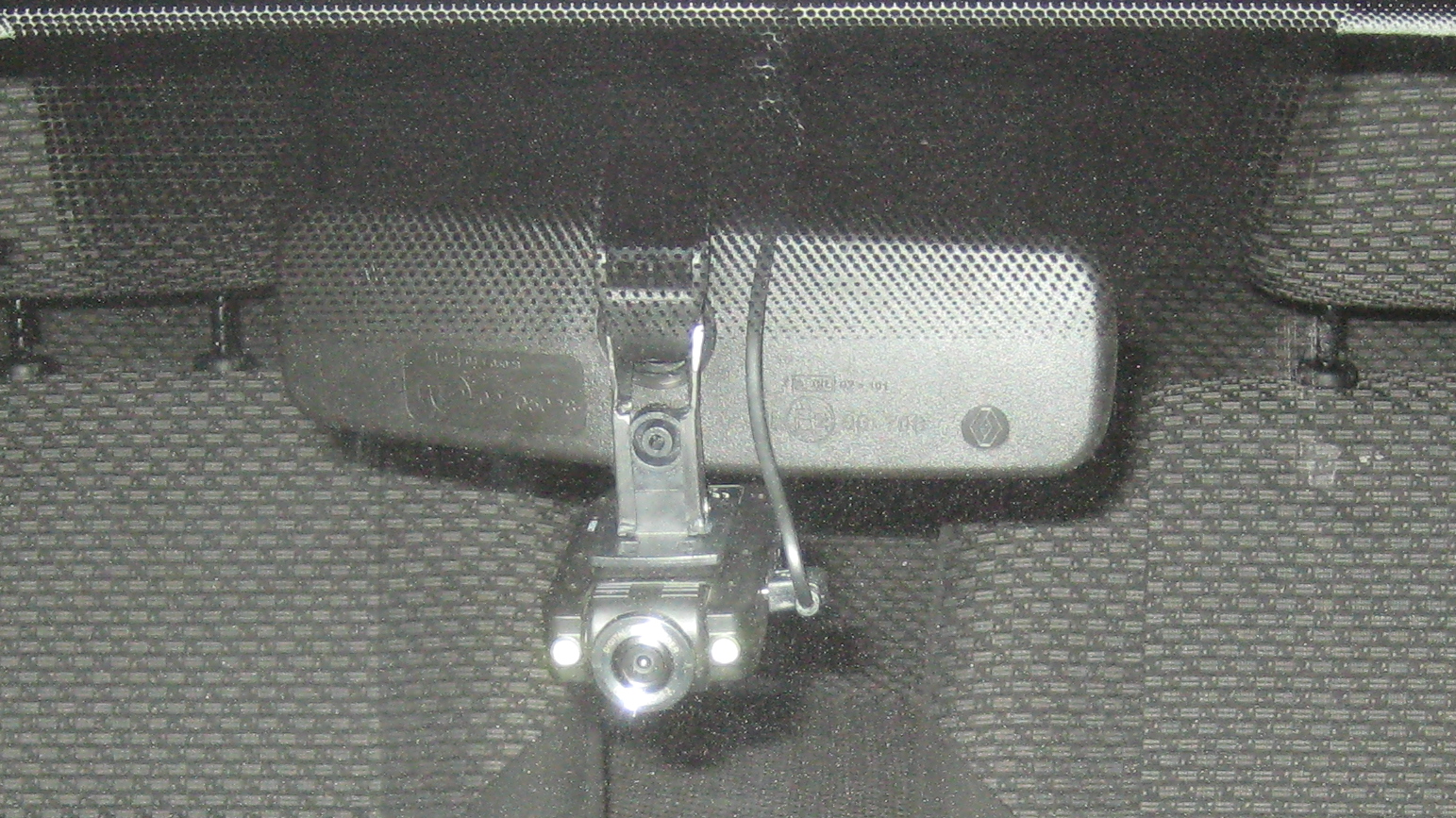

Почему в этой теме никто не пишет куда ставить?
Два дня мучился - присоска не держит на лобовом стекле за зеркалом заднего вида из-за нанесённых точекsadВчера решил проблему радикально :)
Питание с плафона взять не удалосьsadпришлось тащить с замка зажигания. Зато за плафоном куча места, куда был засунут блок питания с канденсатором (10000 мкф) и диод.

Питание с плафона взять не удалосьпришлось тащить с замка зажигания.
Почему не получилось от плафона запитаться? Напруга постоянно присутствует, даже при вытащенном ключе?
