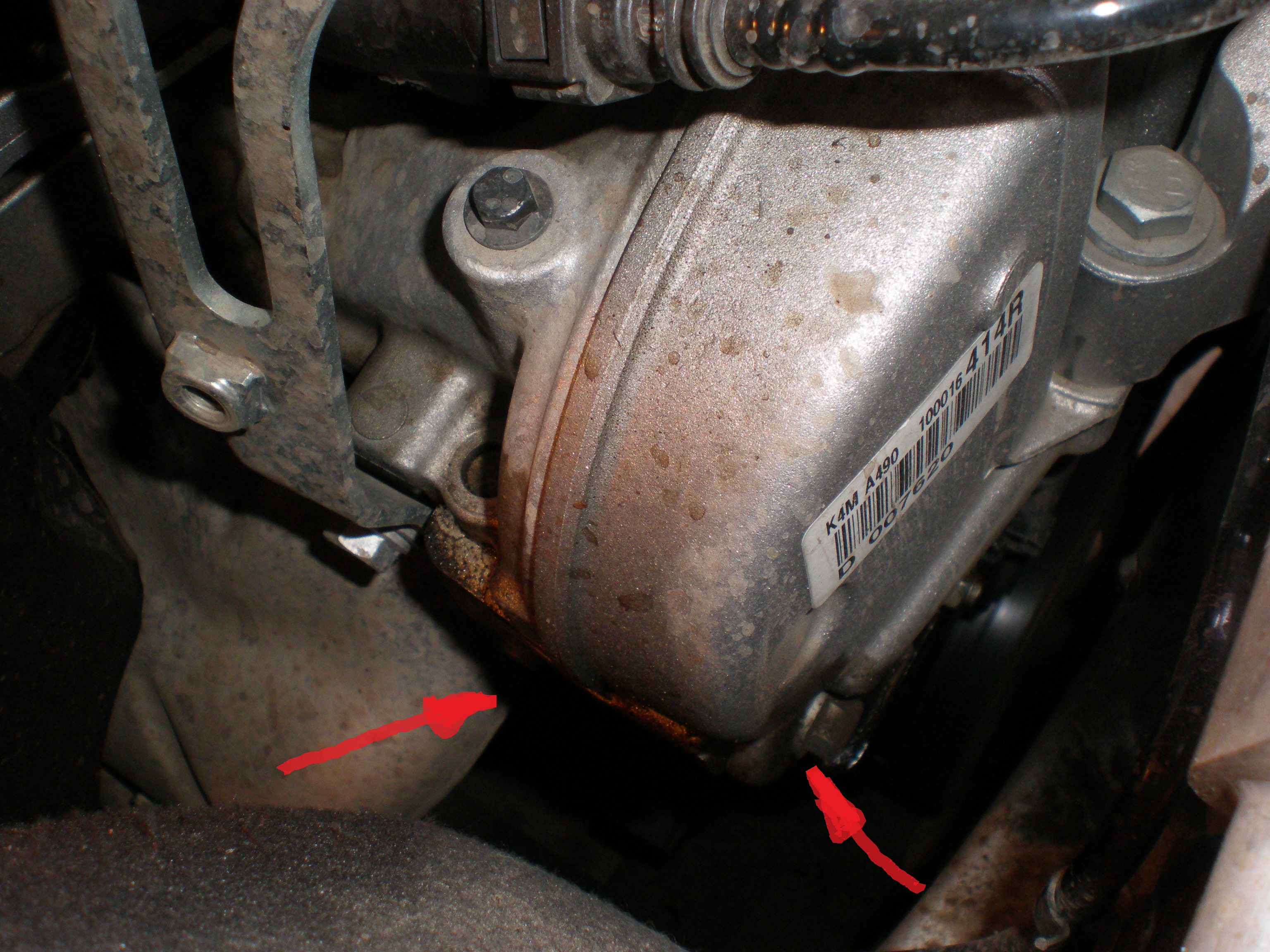

Вчера обнаружил подтекание масла из под крышки ГРМ соединение блока и головки.Движок 16 кл, пробег 13500 заезжал к ОД сказали на ТО пригониш будем смотреть

Привет! 2500 км, что-то подтекло, по цвету похоже на масло. Как будто из-под свечи!
Больше нигде таких подтёков нет! К ОД собираюсь! выглядит печально!
Правая крайняя свеча. И причём тут может быть свечка...
Кто знает? в чём причина?
Сообщений: 224
Вытрите насухо и поездите, мало ли как оно там вообще появилось. Если в том же месте снова появится эта субстанция, то сразу к ОД! Печалькой может дело закончиться....
Обычно масло в свечном колодце появляется при подтекании из под клапанной крышки. Лечится герметиком, новой прокладкой по гарантии у ОД.
Сообщений: 171
тут не из под клапанной крышки а на клапанную крышку. в свечном колодце масло увидишь когда катушку зажигания вынешь.на самом деле вытри все насухо и если опять появится то к ОД. отцепи провод, выверни болт крепления и вынь катушку, а там видно будет
Редактировалось: 1 раз (Последний: 14 июля 2013 в 22:21)
Сообщений: 24
у меня тоже в тех местах подтеки около каждой катушки лужа свечи тут не причем хотя они и были слабо закручины калодцы и катушки сухии внутри
Армавир
Сообщений: 287
Свечи не причем, было тож самое до вскрытия двигателя! Масло подтекало из-под болтов, держащих крышку головки, при сборке герметик сделал своё дело!
Вчера был подтек масла из под датчика абсолютного давления воздуха ( ДАД ) граммов двадцать масла вытер , снял его он внутри весь в масле , протер . Пробег 2400 км . Лишнее масло не сливал . Фото не делал . Наблюдам .
Редактировалось: 1 раз (Последний: 3 марта 2015 в 21:36)
Сообщений: 28
Слил грамм 500 до уровня и подтеки прекратились. и вам советую
Сообщений: 224
Излишки масла при высоких оборотах и, как следствие, более высоком давлении масла всегда выкидывались наружу у бюджетных движков. В худшем случае сальники выдавливало. На коробках и стояли сапуны для стравливания воздуха и выравнивания давления.
