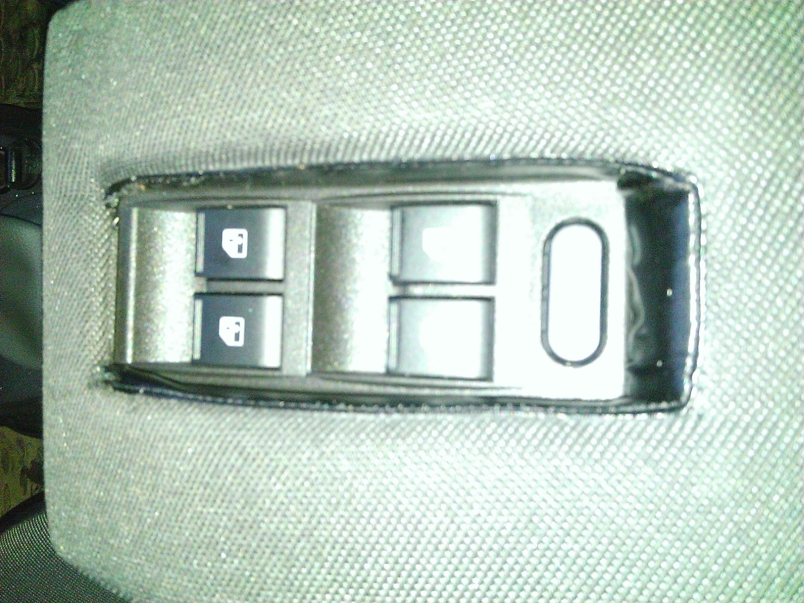

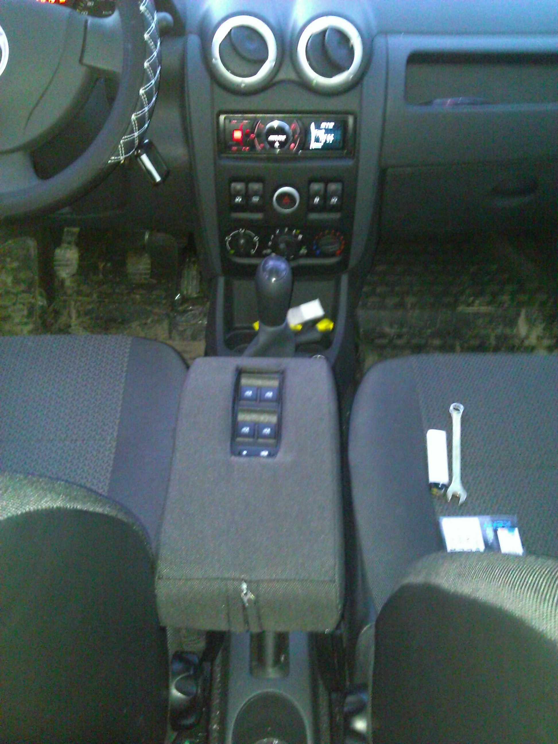

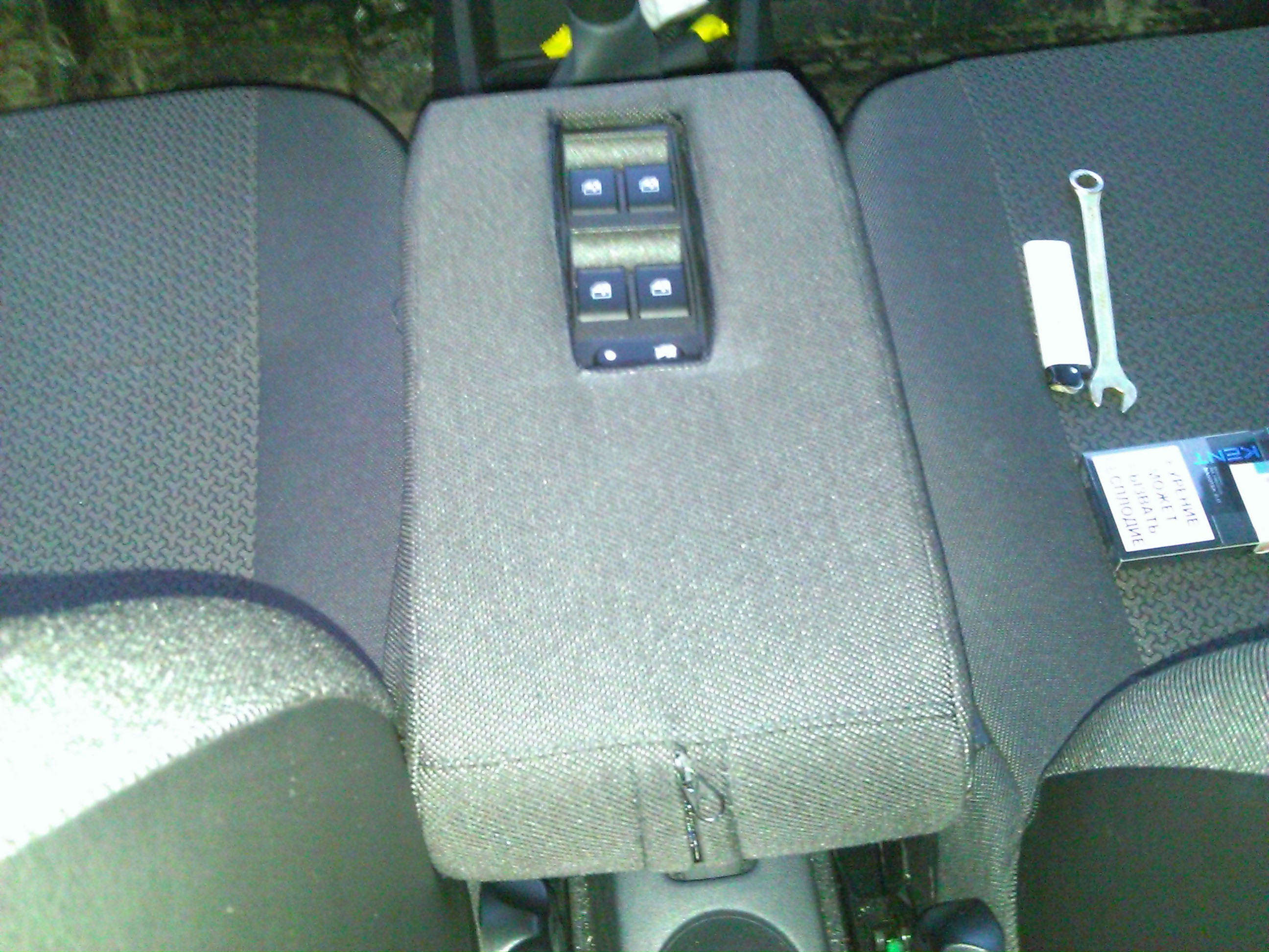

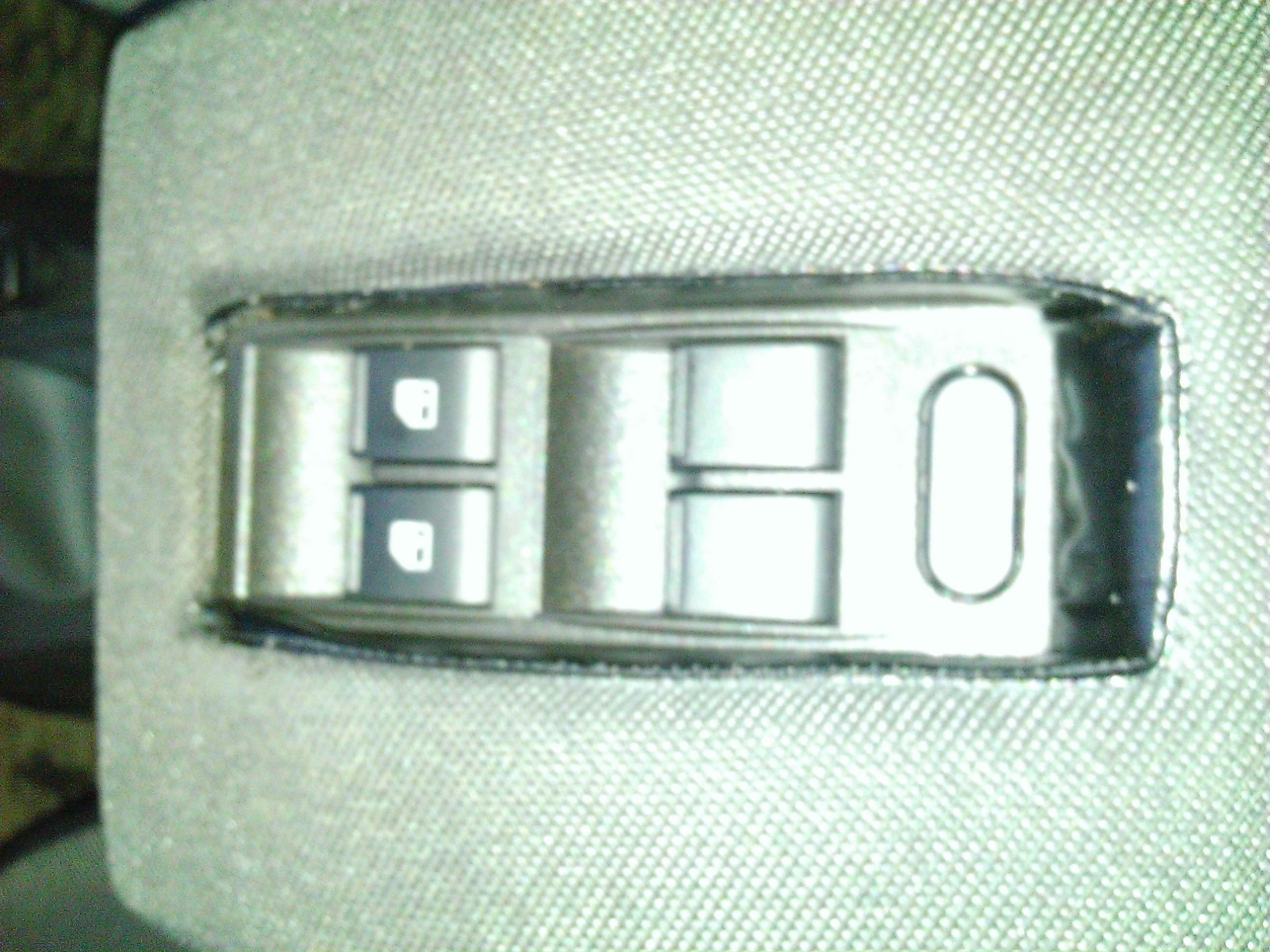

Ну вот решил установить в Ларгуса CARPC поэтому пришлось переносить кнопки с центральной консоли.Новый блок управления стеклоподъемниками врезал в подлокотник . Собственно вопрос( я сам не электрик но разобраться конечно можно ,опять же боюсь ошибиться и спалить чего-нибудь) что куда подключить . В качестве нового блок использован блок от газ3105 две кнопки это левая правая дверь , третья  на обогрев стекла, четвертая  центральный замок и   пятая  (блокировка) аварийка. Какие провода куда подключить ?

Нет не подойдет.В качестве кар пс будет использоваться планшета  в качестве радио , усилителя и зарядки для планшета  магнитола поэтому места надо много.Неужели на форуме нет электриков просмотры темы идут а никто не направил меня в нужное русло.

Как мне сказал маломальский электрик что не получится так в ларгусе кнопки нормально замкнутые а от волги ( такие я хочу использовать)нормально разомкнутые что это значит я так и не понял и вчем там разница и зачем тем более не понял
