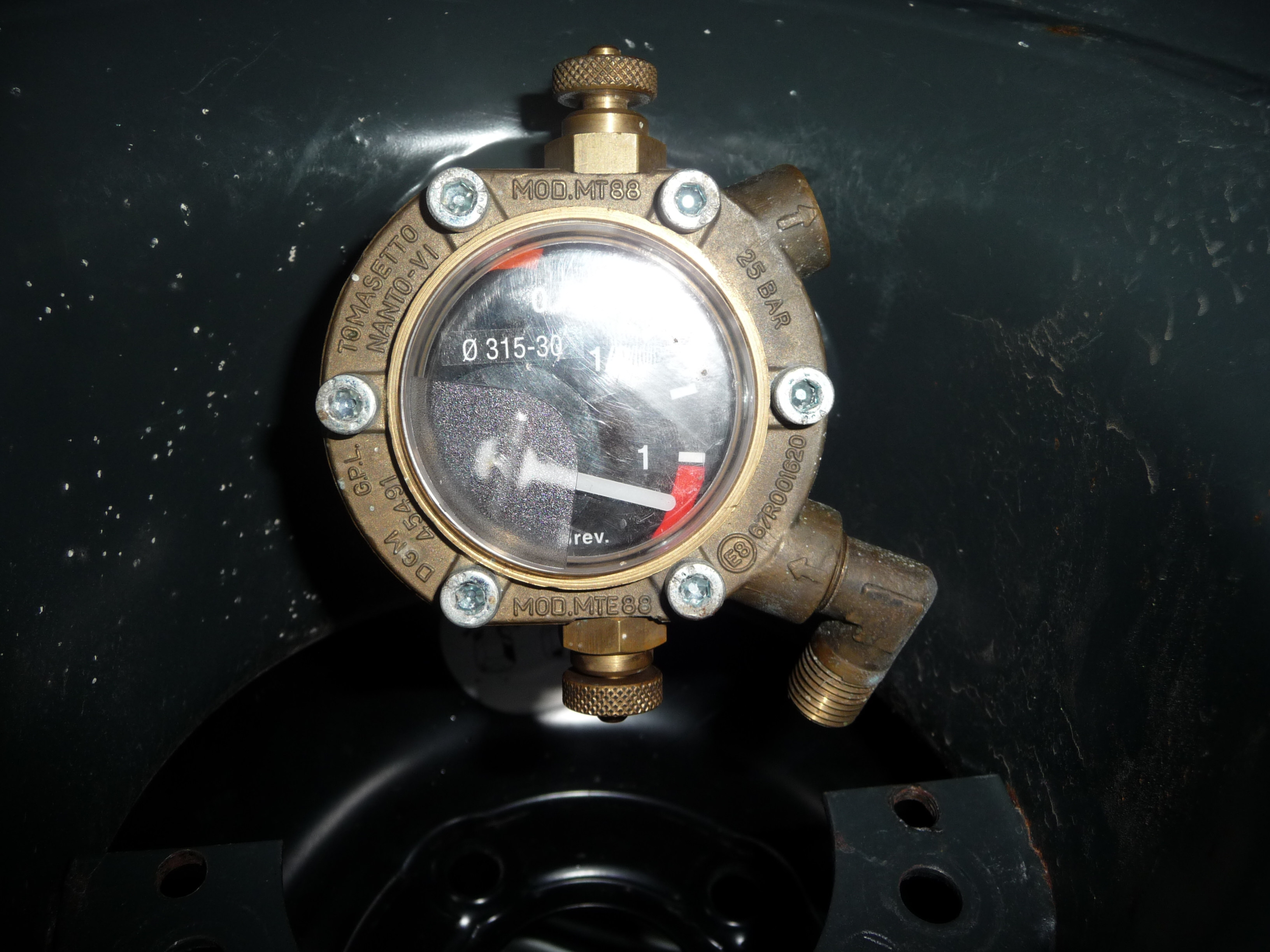

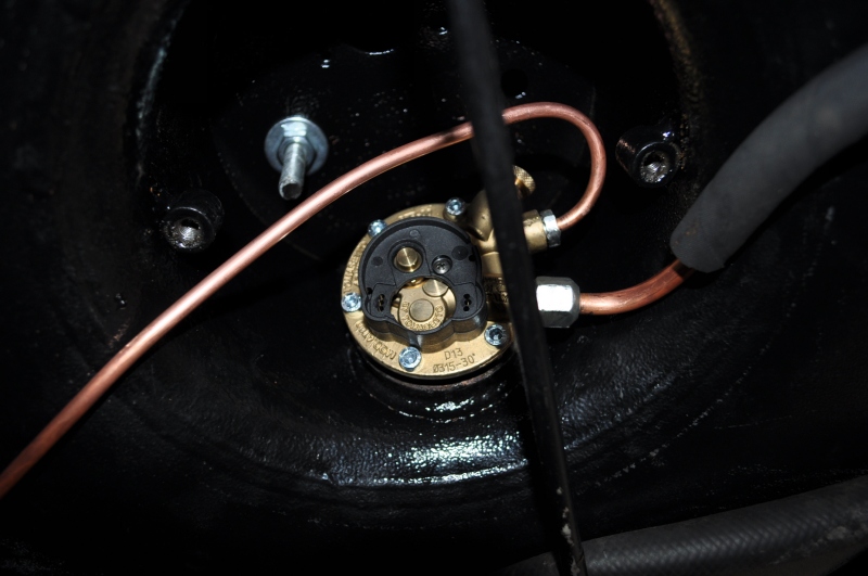

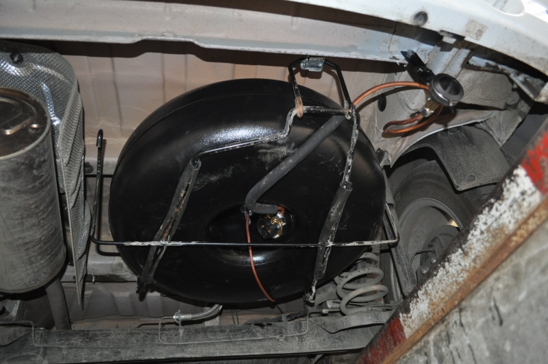

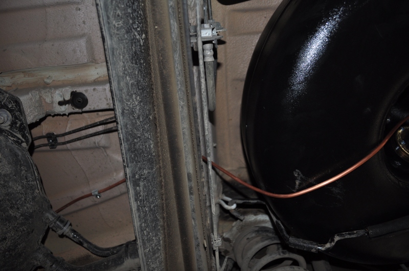

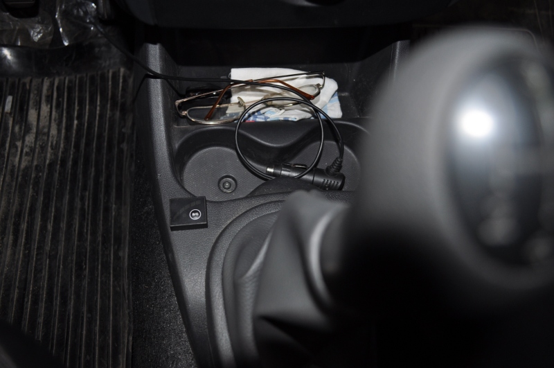

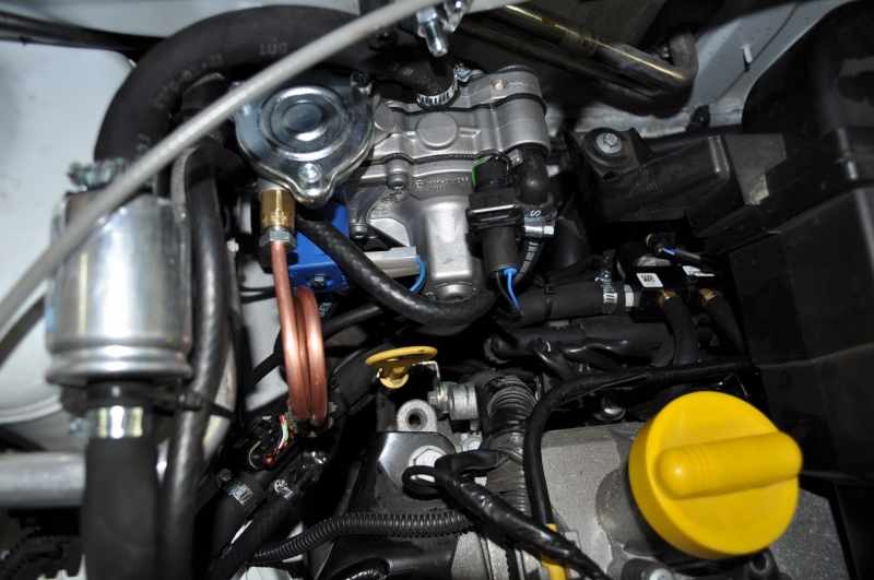

Ларгус, 7 мест (3й ряд постоянно отсутствует), пробег на момент установки ГБО 3313км. Стоимость работы 19000р, время – с 9 утра до 15 часов плюс съезили заправили 15 литров и немного времени для калибровки оборудования. Перед установкой в фирме объяснили рассказали показали сертификаты, гарантии, как будет работать установка, где лучше не заправляться, рекомендации по замене фильтра и прочее. Проехав около 200км – различийс бензином  в динамике, приемистости с  не заметил (стиль езды  - мягкий старт, трасса – не более 110км), по городу были моменты необходимости стартануть вырваться – пожалуйста без проблем, считаю Ларгус в основном для размеренного вальяжного вождения, а не активного… - да и какая тут динамика – машинка и 5тыщ не пробежала. В гарантийнике можно прочитать о проведении ТО. Такой вопрос имеется – надо ли иметь какое-нибудь удостоверение водителю к оборудованию чтобы поездить без проблем по Украине? Все документы, которые выложил на просмотр – сказали возить с собой. Координаты фирмы установщика стер, (в Шахтах Ростовской обл) кому нада скину в личку. Фото документации и установленное ГБО:

Аркадичч, А что я должен сказать не видя его авто? Сказать что жрёт? А вдруг не жрёт а дурят, сказать дурят, а вдруг криво настроили. Обвинять людей не имея на это фактов нельзя. Вон бетмен, он лезет как заглушка в бочку, навязывая своё мнение. Может пусть его советы автор к сведению примет? Ну а что, пусть ему уменьшат газу в зоне указанных оборотов, а как можно такое советовать, если не знаешь какие топливные коррекции в памяти эбу? А никак, только ляпать языком и всё.
Что дас обьём и есть отсечка или нет? Обясню- зная полный обьём сосуда и наличие или отсутсвие отсекателя, мы можем выяснить примерный обьём заправляемого топлива. Допустим отсекатель стоит и настроен заводом на 80% от обьёма, а баллон допустим 42 литра, то мы выясним что физически налить в баллон более чем 80% от полного обьёма не получится, а в литрах это будет 33,6 литров, а к примеру автор заявит что ему 40 заливают. А это 6,4 литров обмана.
Если отсеакателя нет, то в данный сосуд налить газа более 90% проблема в тёплое время года, обычно по холодам или есть очень уж суровые настройки на агзс, обычно заправляют 32-38 литров. Отсюда и пляшем. Короче, бетмен, не лезь где не разбираешься, не засирай людям мозги в данной теме.
