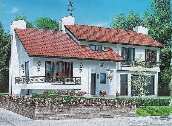

Чапчик:
Ой, как-то неубедительно звучит
Надо уговаривать? А мне то что? Есть выход из положения- бензин, да только пары бензина имеют свойство взрываться не хуже пропана или бутана.
ИМХО гараж под спальней.... я бы не хотел такое делать в своём доме. Бредовая затея. От автомобиля имеет свойство дурно пахнуть, возможны утечки горючих жидкостей, а тут ещё и газ. Автомобиль с гбо не рекомендуют хранить в таких условиях. Не перестраивать же дом и не отказываться от ГБО из-за такой планировки. Я повторюсь и это не моё мнение, это технические данные- 80% заправки в баллоне являются безопасным обьёмом, поэтому и стоит отсекатель на 80%, только почти все хотят его выбросить чтобы заливать до полного.
Я бы именно из-за такого гаража не выбрасывал отсекатель, в гараже сделал бы вытяжную вентиляцию из нижней части помещения, ну и система противопожарная обязалово.
А про разрыв я писал про бытовые баллоны и всяких ремонтёров-потолочников, которые далеки от норм безопасности при работе с газами.

mmags:
Чапчик:
ИМХО гараж под спальней это уже как минимум бред.
Да вовсе не надо никого уговаривать, я ж вменяемый... Просто хочу оценить риски.
Ну а по поводу бреда... Это просто канадский проект , без скидки на российский менталитет bayan .
http://futuresib.ru/948-v-obramlenii-paradnyij-vhod-v-dom-predvaryaet-zhivopisno-.html
2402avl_643f0.jpg | 119,37 Кб | Скачали: 971
