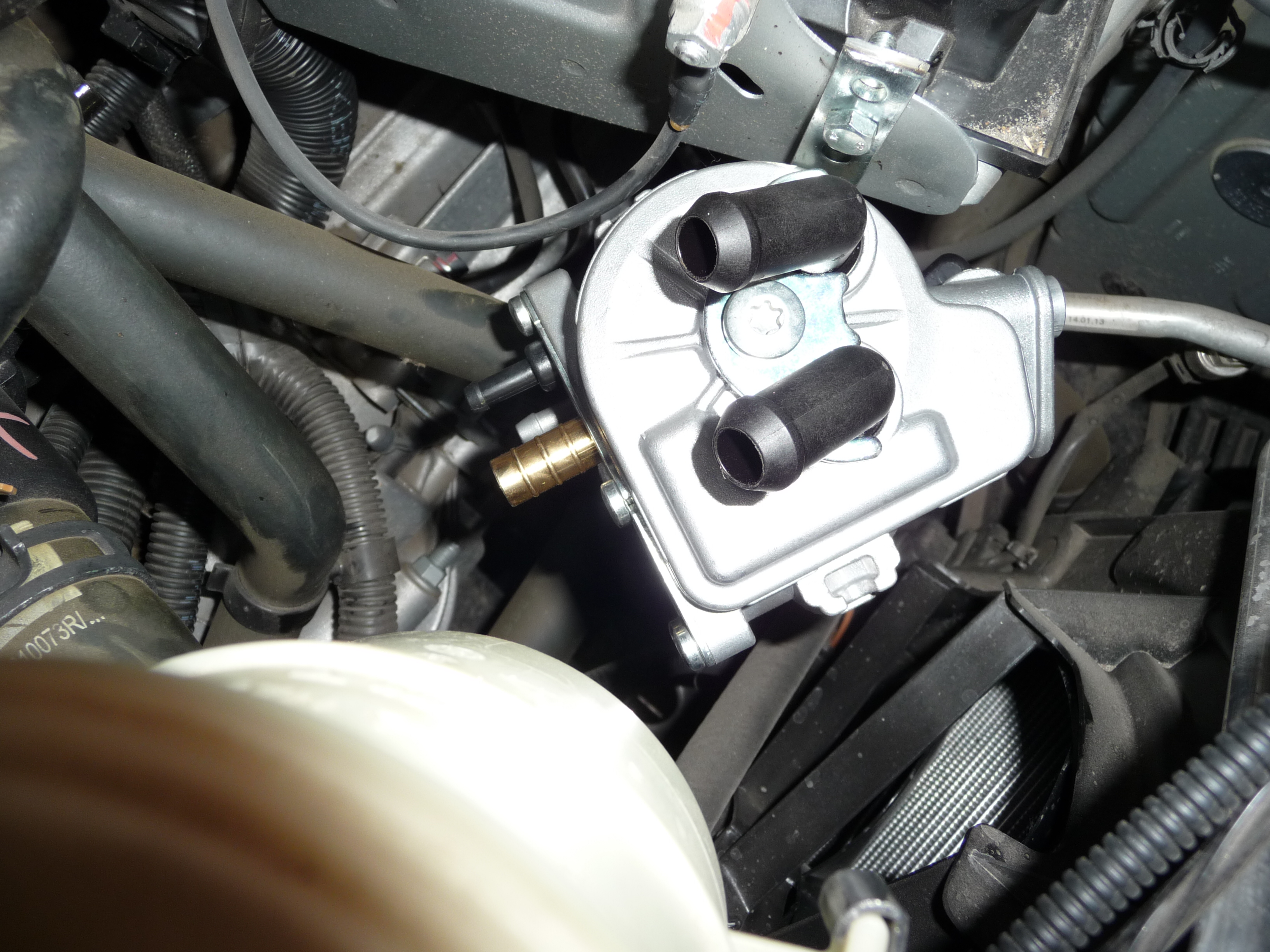

Еще мне редуктор установили вверх ногами, допускается такая установка. Установщики сказали что ему всеравно в каком положении работать, а так удобнее прубки подводить.
Дайте консультацию ,это нормально,будет работать? Или у нас в Курске все через ж. делают?

Миллерово
Сообщений: 2793
Датчик уровня есть на баллоне? Провода идут к газовому блоку управления?
По редуктору- не переживайте, работать будет.
