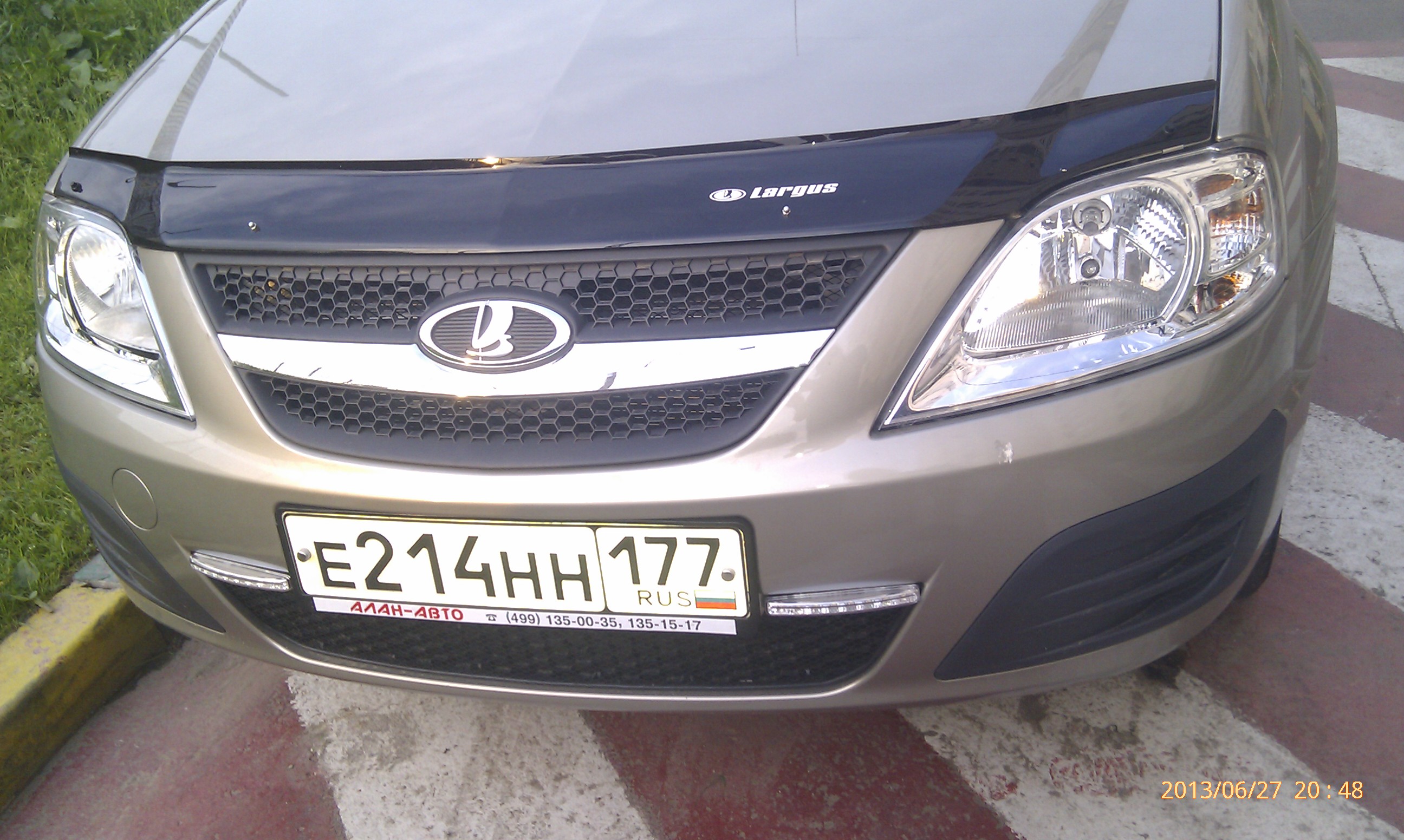

Поставил ДХО - Egolight PL-8. Вошли впритирку по верхнему краю нижней решетки (правда верхние соты удалил), вместо родного крепежа поставил алюминевые полоса и закрепил винтами под номерной рамкой. Огни имеют встроенный ключ управления: три провода - красные плюс, черный минус. и белый на отключение. Плюс тянул в салон и подключил на блоке предохраниелей через появляющиие +12 при включенном зажигании - соотвественно огни горят только в этом случае. Огни гаснут при включении ближнего света - белый провод клипсой посадил на белый провод левой фары.
Цена вопроса составила 608 рублей.
Фототчета не будет? Соты вырезал, а корпуса ДХО к ним потом клеил? чем?
214:

Сообщений: 580
Прикольно конечно, но не по госту.
GVG:
в чем конретно отступления от ГОСТа
Сообщений: 580
номер менее 600 мм
GVG:
номер менее 600 мм
Ширина номера 52 см + окантовка номера и место на бампере под номерной знак + расстояние от края фонаря до первого светодиода = получается ровно 60 см , замерял ради интереса.
Да и ГОСТ позводяет уменьшать это расстояние до 40 см.
Редактировалось: 1 раз (Последний: 27 июня 2013 в 22:06)
Сообщений: 580
214:
Можно, но вам придётся и Ларгус сжать так что бы максимальная ширина была не более 1300 мм
P.S. 6.19.4.1 По ширине - точка поверхности, видимой в направлении исходной оси, наиболее удаленная от средней продольной плоскости транспортного средства, должна находиться на расстоянии не более 400 мм от края габаритной ширины транспортного средства.
Расстояние между внутренними краями двух видимых поверхностей должно быть не менее 600 мм. Это расстояние может быть уменьшено до 400 мм, если габаритная ширина транспортного средства составляет менее 1300 мм.
Так что мерять надо от края отражателя, а не от диода.
Редактировалось: 2 раз (Последний: 27 июня 2013 в 22:25)
