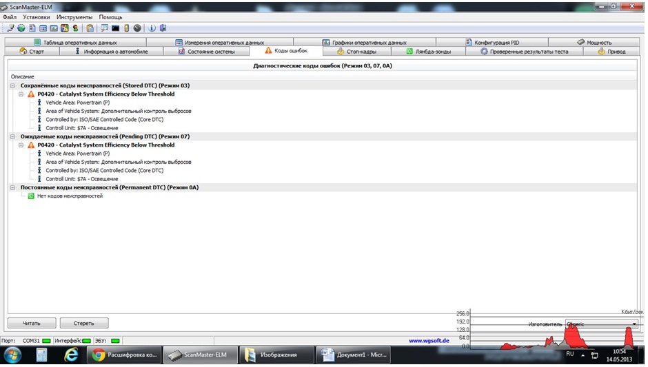

Если просишь помощи хотелось бы конкретики.Какой движок,код ошибки.? Судя по тому как зависли ОД то код ошибки будет звучать примерно так-Катализатор исчерпал свой ресурс или эфективность ниже порога...И какой сканер?

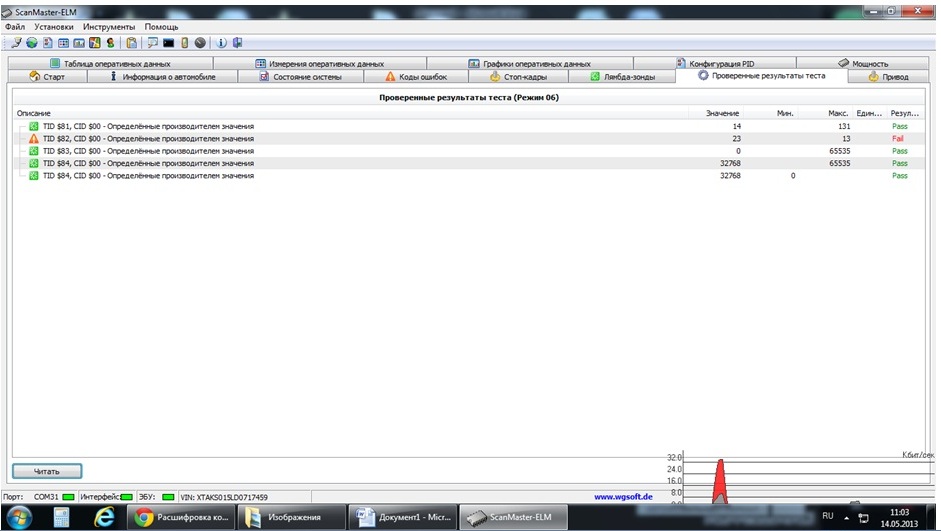

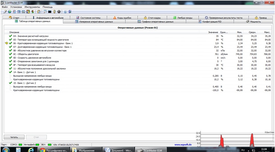

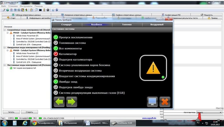

Двигатель 8 кл. ELM и ScanMaster. Вот скрины:
