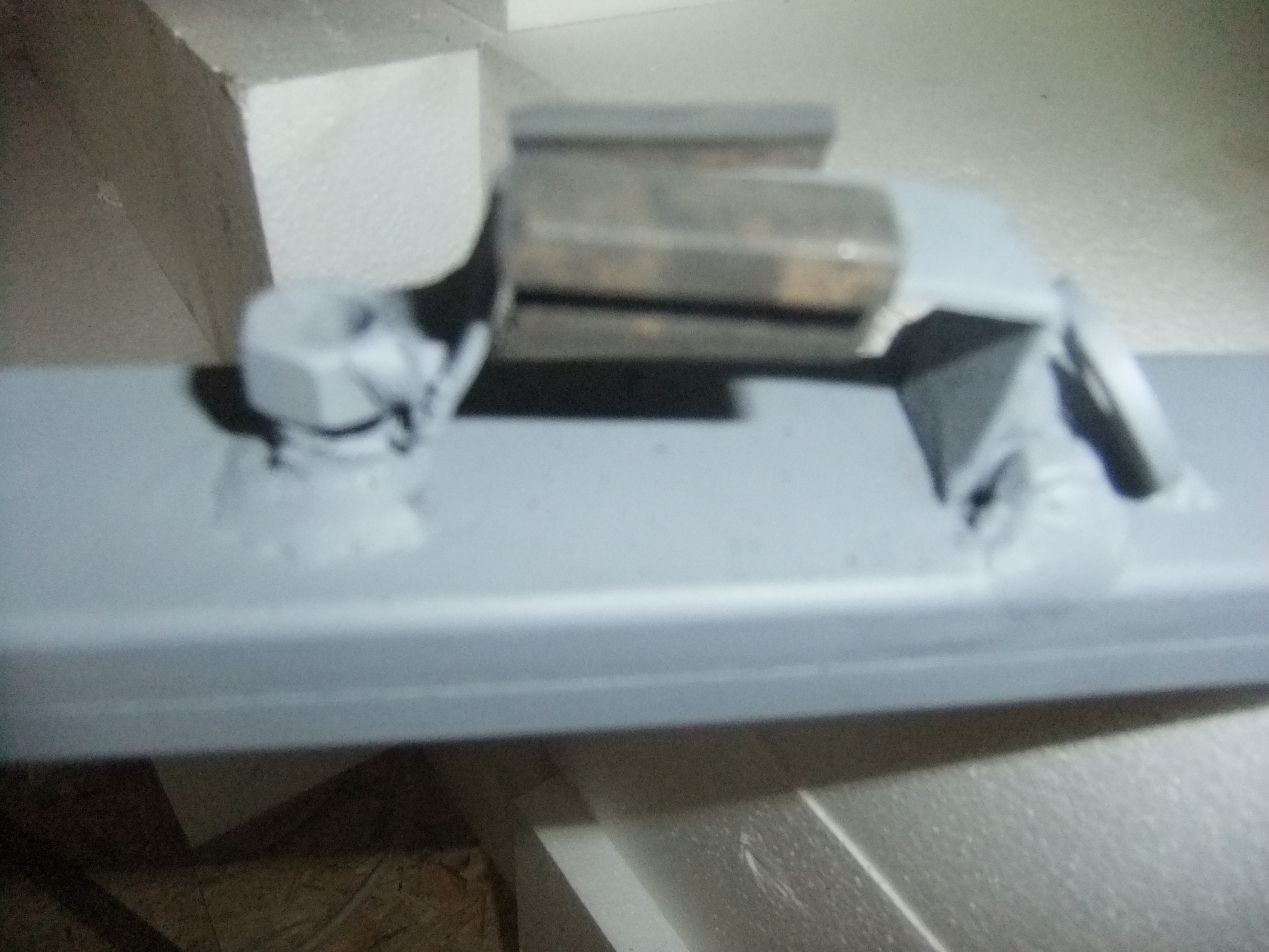

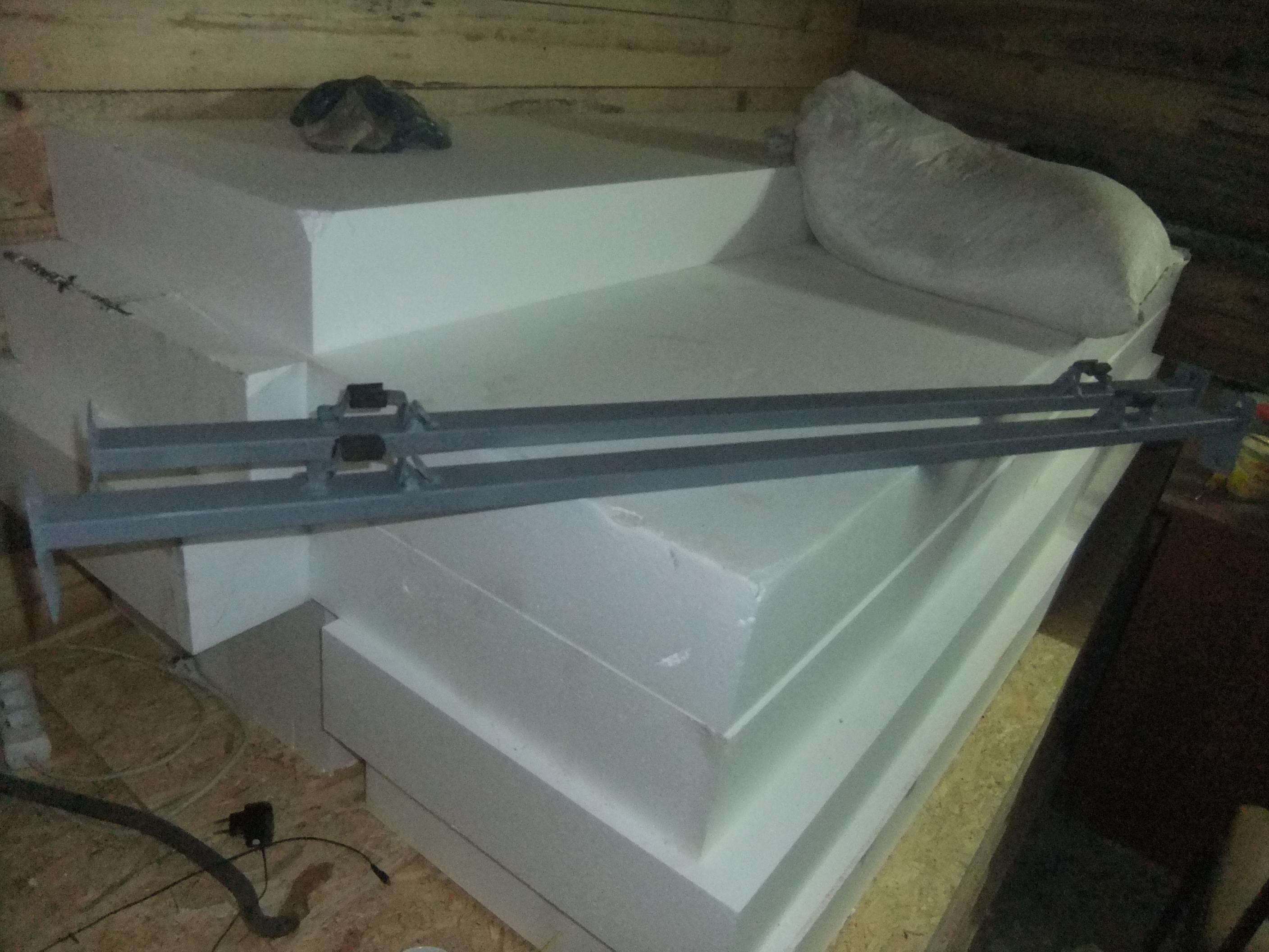

Тарасевич:
прут 16. входит с зазором 0.5-0.7 мм (на глаз).
Даже круче "челябинского велосипеда" получица
Надо бы этим прутом ещё и рейлинги усилить. good  laugh

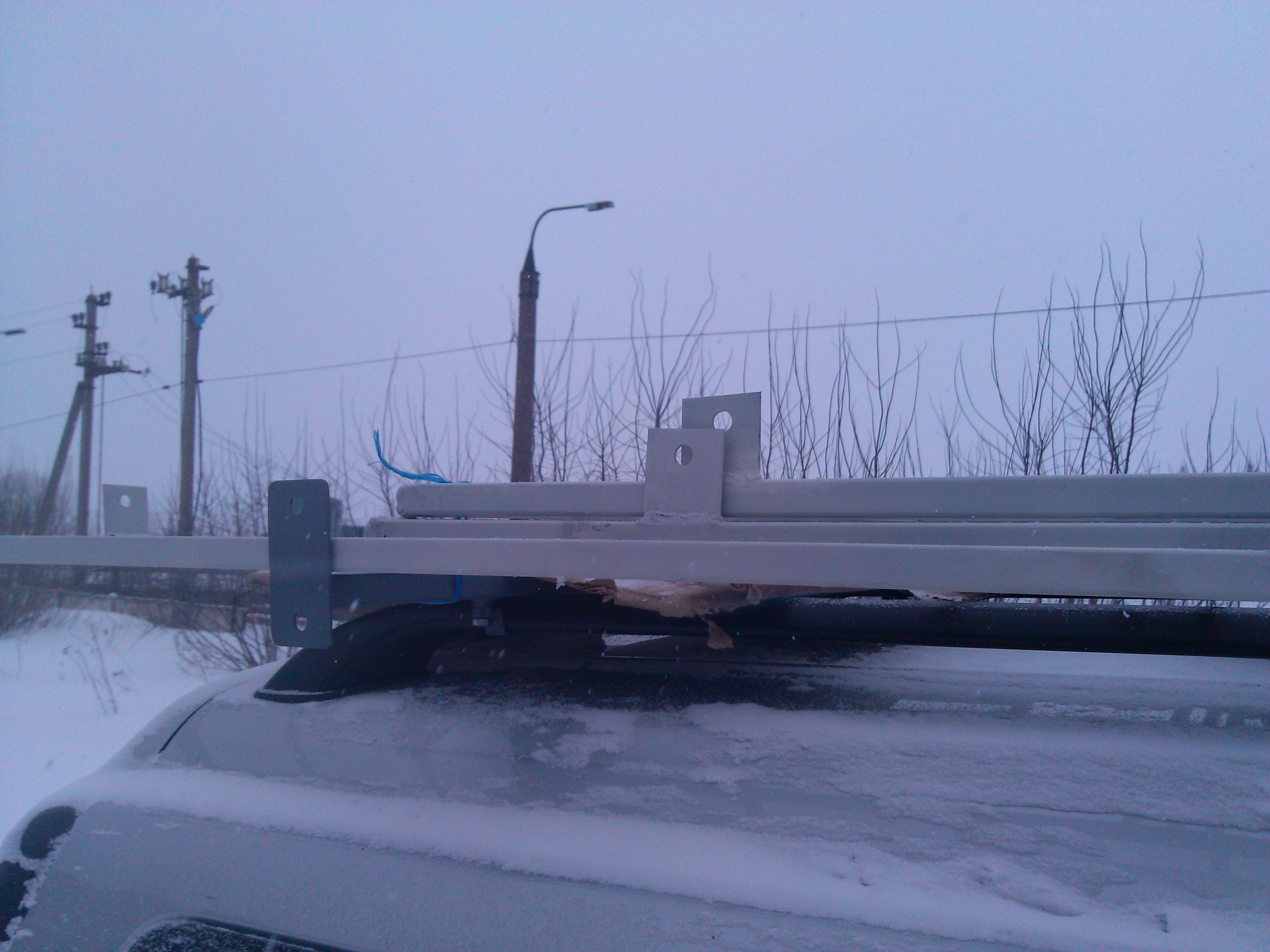

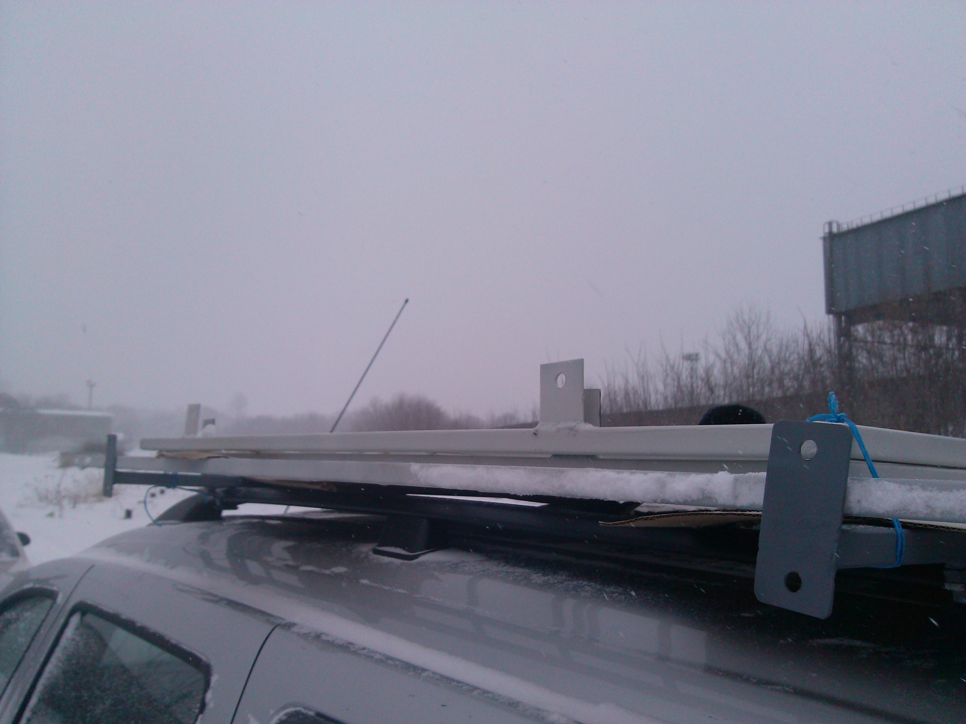

Срочно понадобилось везти решетки,сварил  перекладины из остатков профилей 40*20*2 длину сделал 1310 мм,еще пригодится (часто надо возить металлопрофиль),по городу шума не замечаю...
