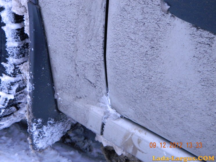

Возникла проблемы
Появилась наледь. При открывании двери угол задевает его,
Лёд лезет из крыла там его много
С левой строны только снег.
Как решить проблему?

Конечно, если это массовая проблема. | ||||
Посетитель Тула Сообщений: 749 |
проверить уплотнитель двери в этом углу | ||||

Вечером приехал утром обнаружил. Ежу на работу каждый день. По порогу ещё сантиметров 10 льда было отвалился когда дверь открыл Лёд был чистый без снега и грязи. Получается наледь появилась когда машина стояла. Дождя не было температура -3,-5. | ||||
Посетитель Петрозаводск Сообщений: 479 |
Судя потому, что чистый, видимо сверху. Может вода, что стаивает с лобового стекла у стойки? Вечером поставил теплую теплую машину, снег таял, вода стекала и намерзала по мере охлаждения. Можно попробовать глянуть в процессе таяния, откуда бежит вода, со стекла или еще откуда. Периодически возникает такая проблема и на Приоре, но поскольку жить не мешает, не обращаю особого внимания | ||||

vass71, Главное следи, чтобы возле средних стоек сухо было. У Логанов существует ПРоблема разъёма у средней стойки, тоже с водительской стороны. Нужно наблюдать

Всё просто по этому поводу. Снег тает на лобовом стекле, капельки стекают по каналу-ложбинке в крыле при отрицательных температурах намерзает словно столотит. Способ устранения этой проблемы ВЕСНА!!! А почему с водительской стороны - так работают щётки стеклоочистителя в сторону водительской двери. | ||||

Всем спасибо за участие, сам разобрался это случилось после помывки. вода скопилась и замерзла |
