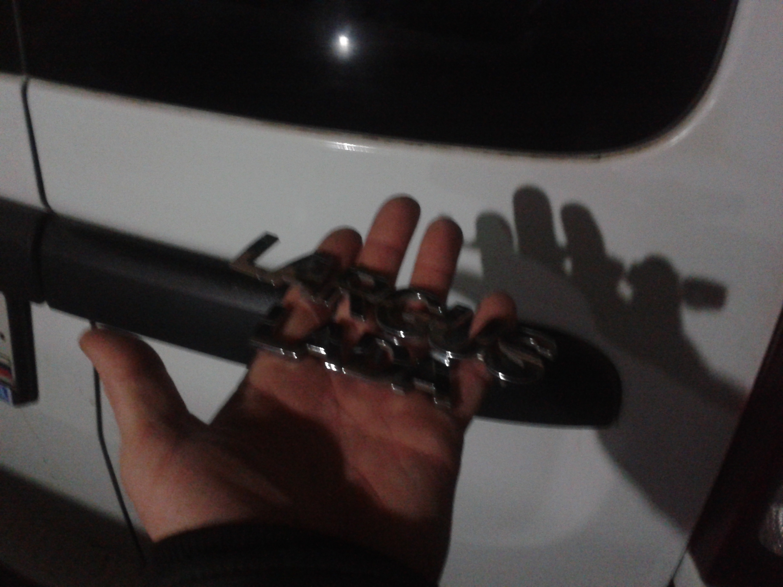

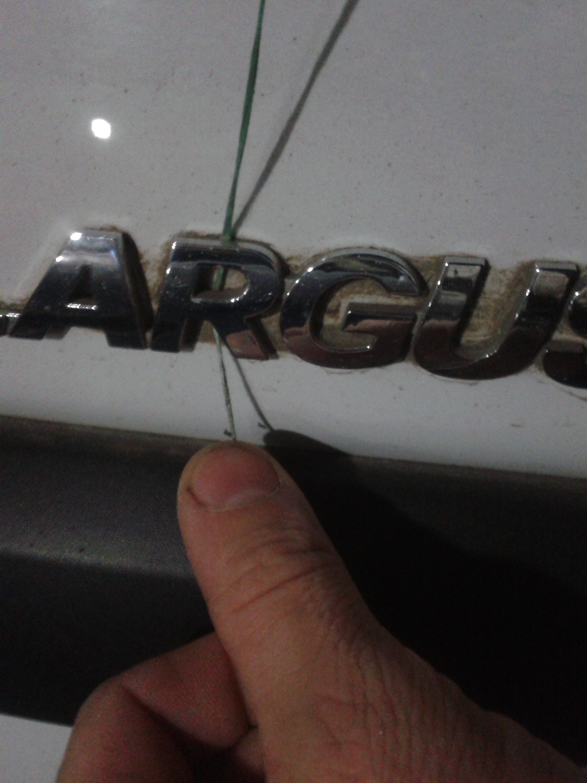

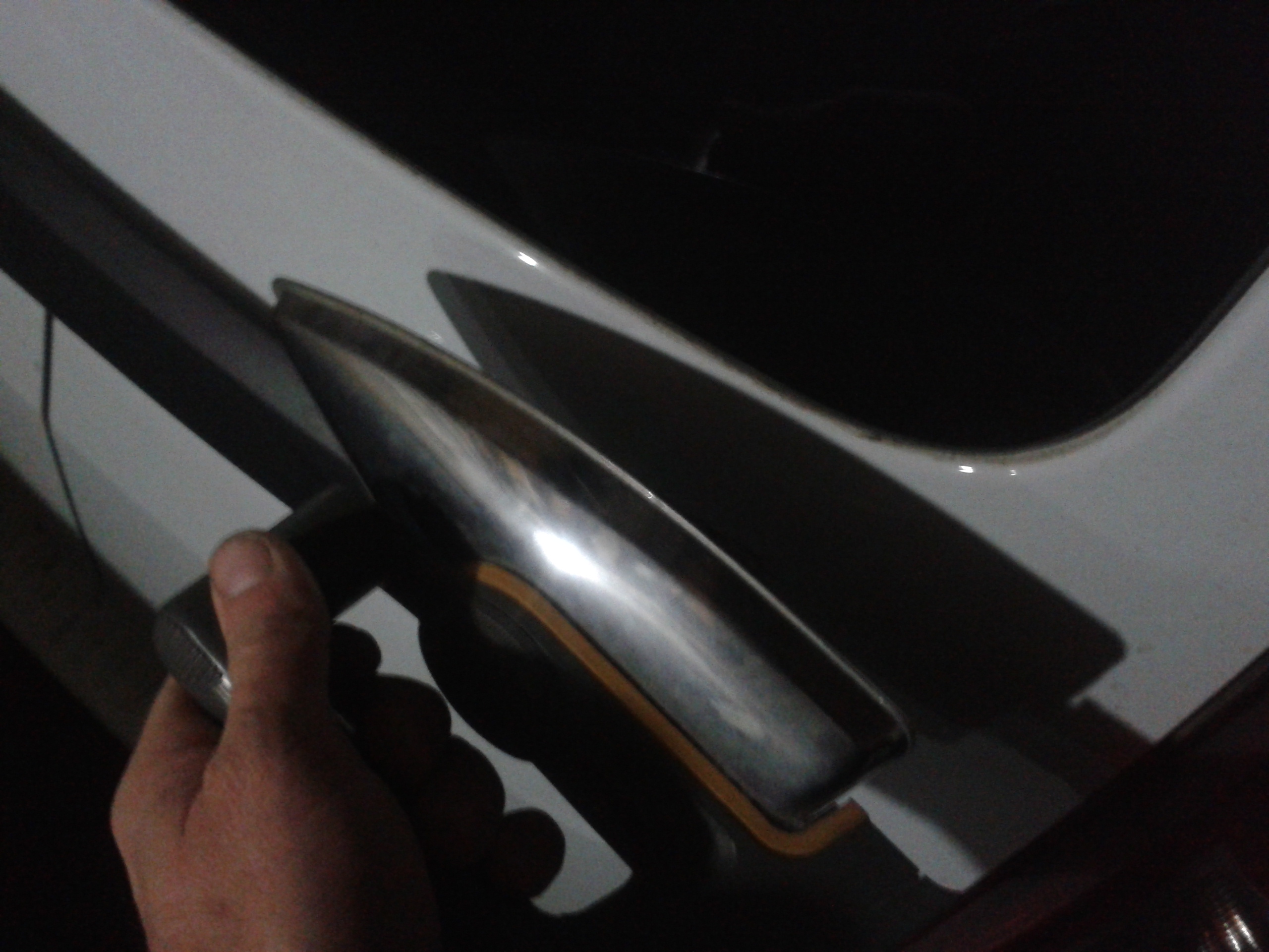

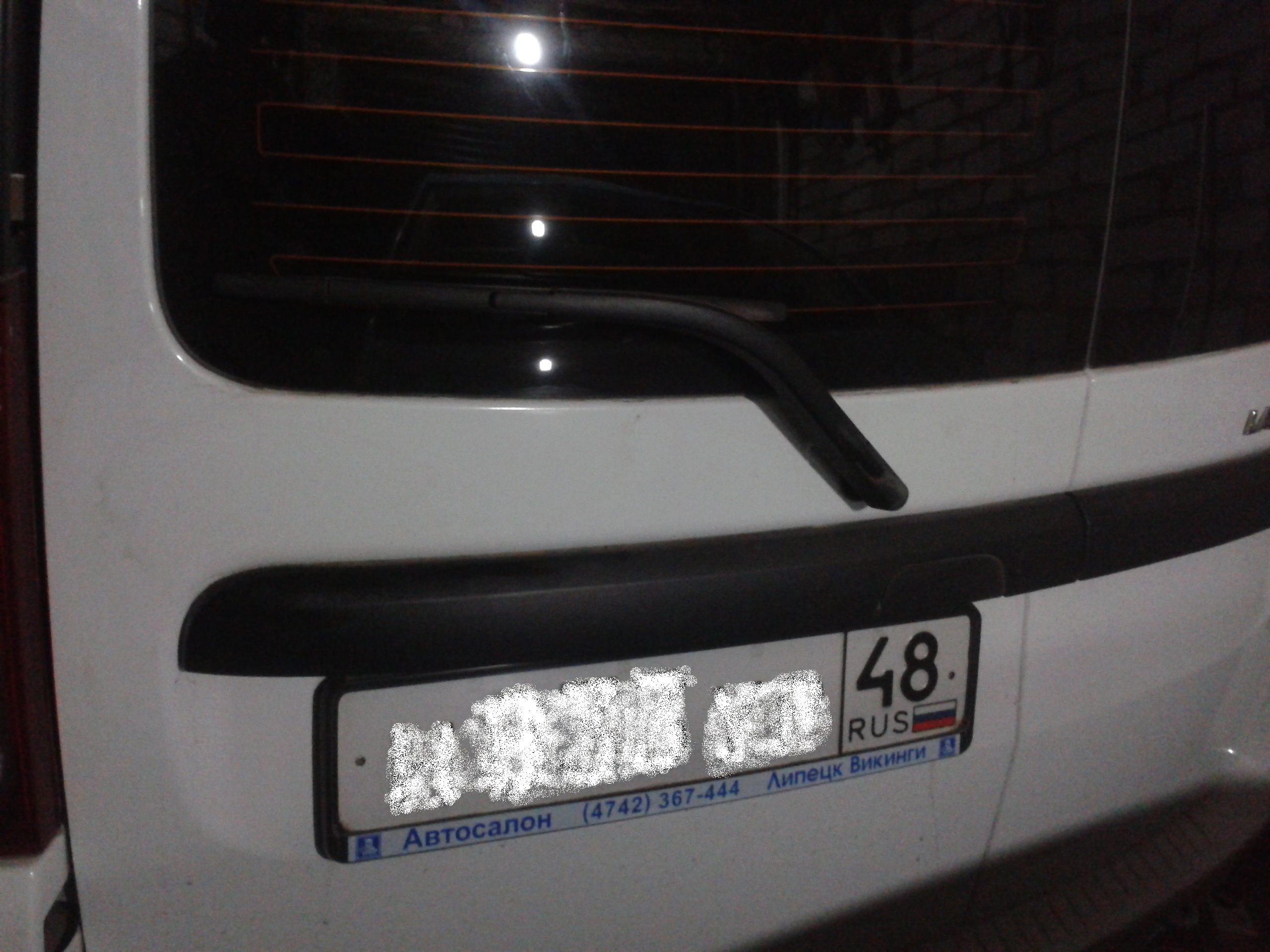

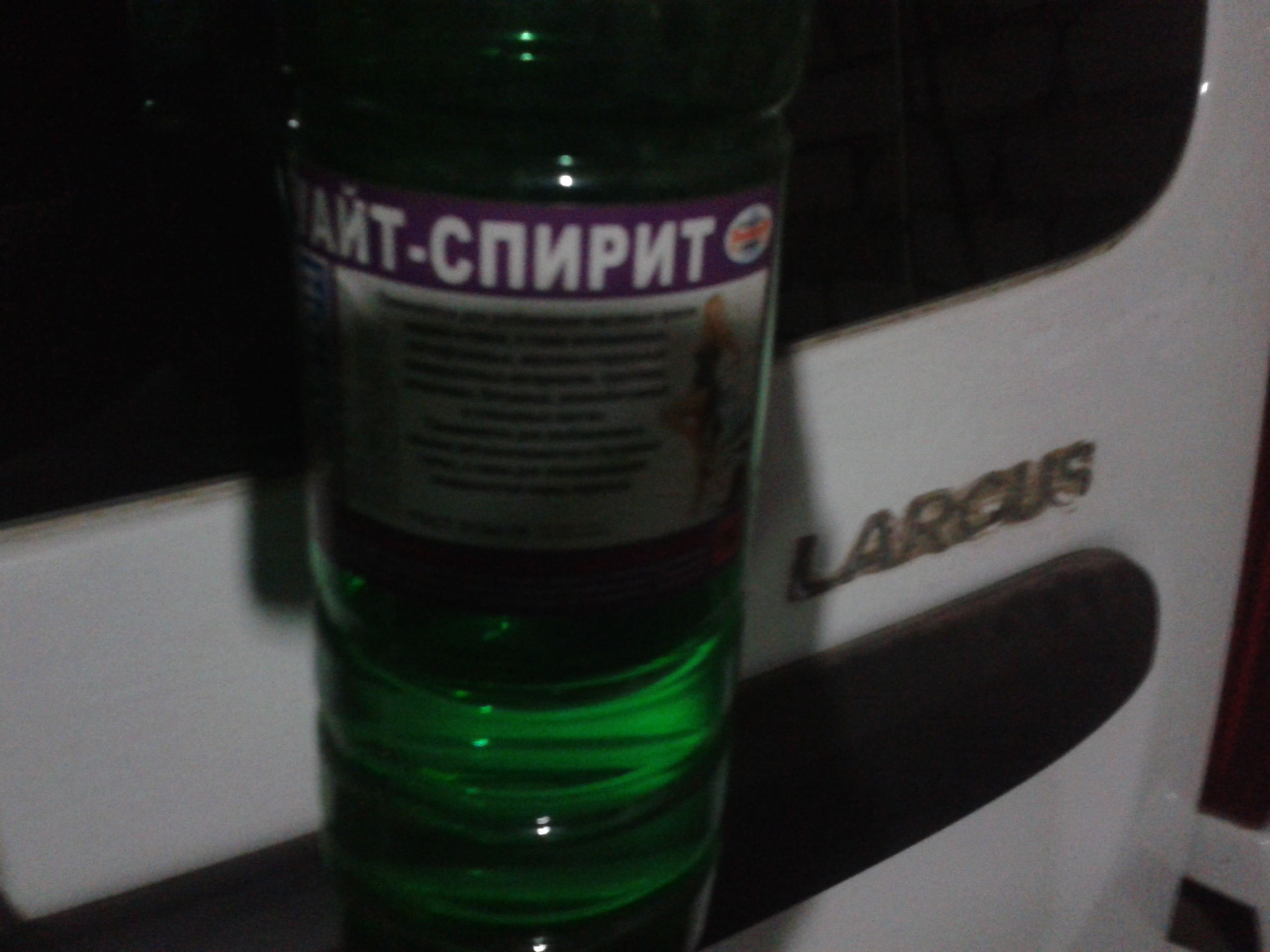

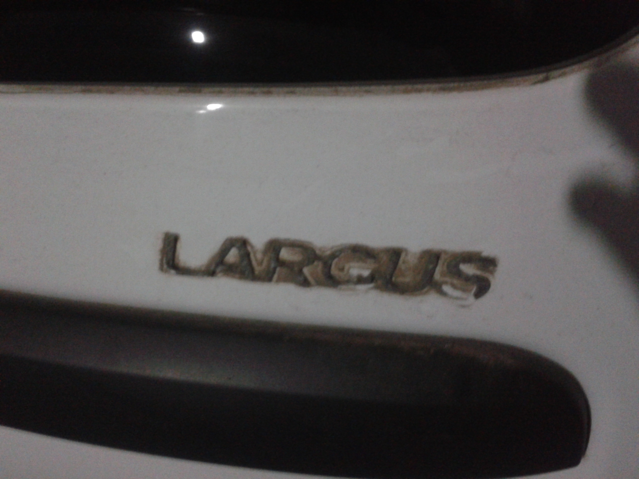

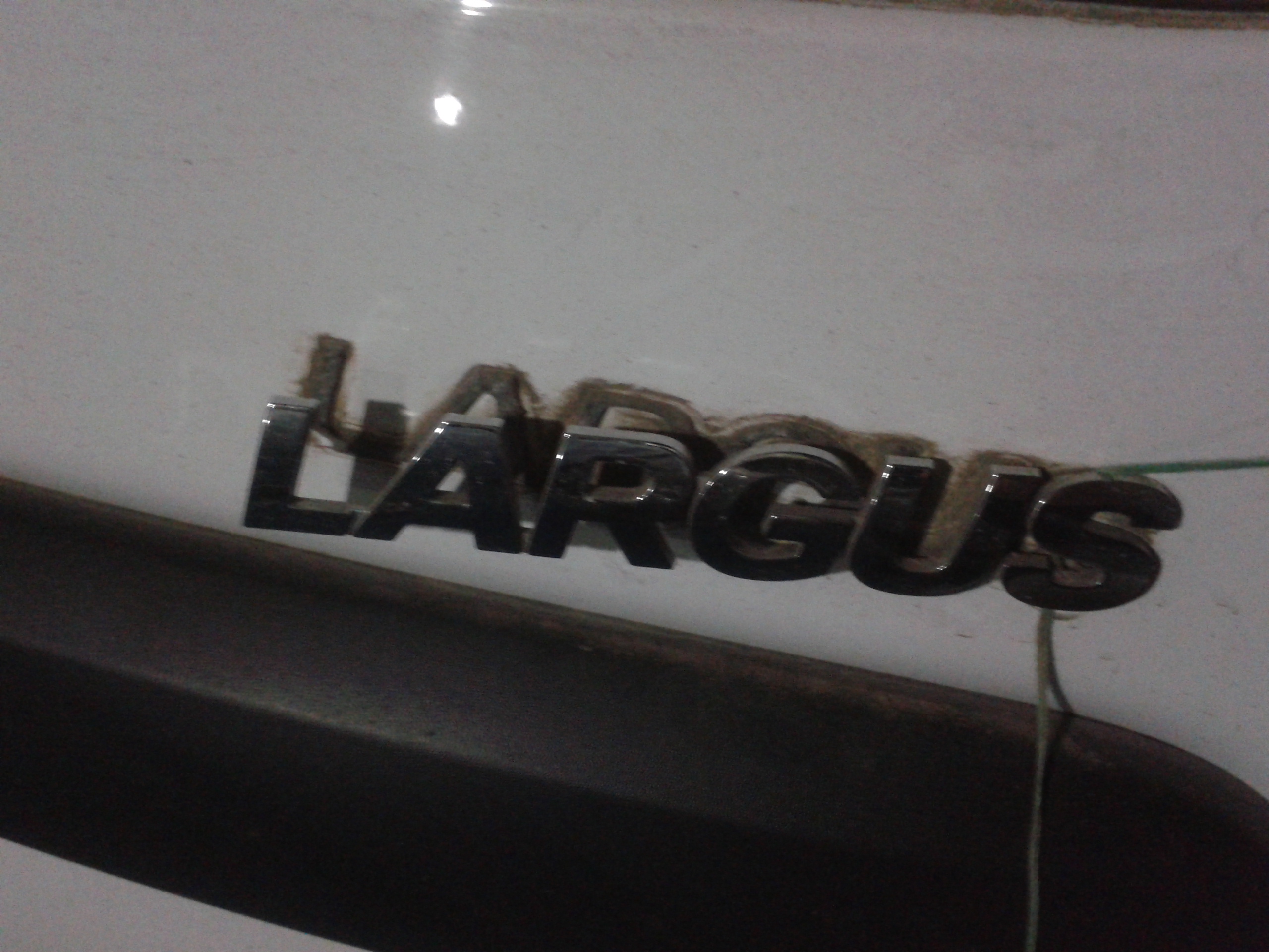

В дождливую погоду грязная попа Ларгуса уже воспринимается как должное, а вот мыть эту попу и вымывать между буквами грязь надоело. Решил снять, читал разные источники и вот. Рекомендуют греть строительным феном, но им будет греться краска вокруг надписи, думаю это может ей навредить, поэтому решил греть утюгом на половине мощности. Греем примерно секунд 30-40 (у меня на надписи "лада" скотч шкворчал). Проверяем, если надпись стала больше "дышать", суровой ниткой ( у меня нитка мулине ) поддеваем надпись. Берём уайт спирит и протираем, поддеваем, всё отстанет. У меня ушло минут 5 на всё, дольше готовился.
