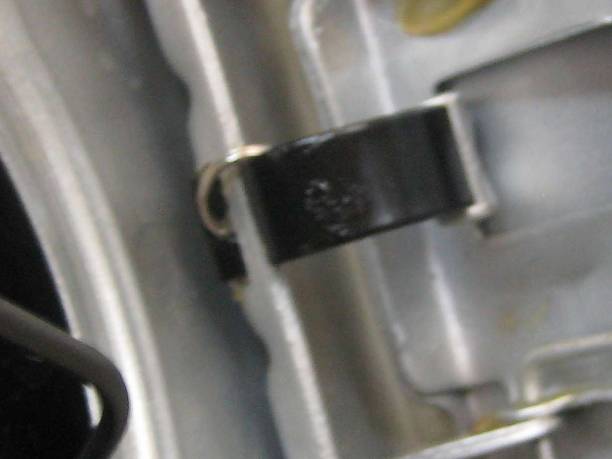

У меня пружинка не вылетала, но почитав эту тему поставил колечко маленькое от ключа для страховки...
