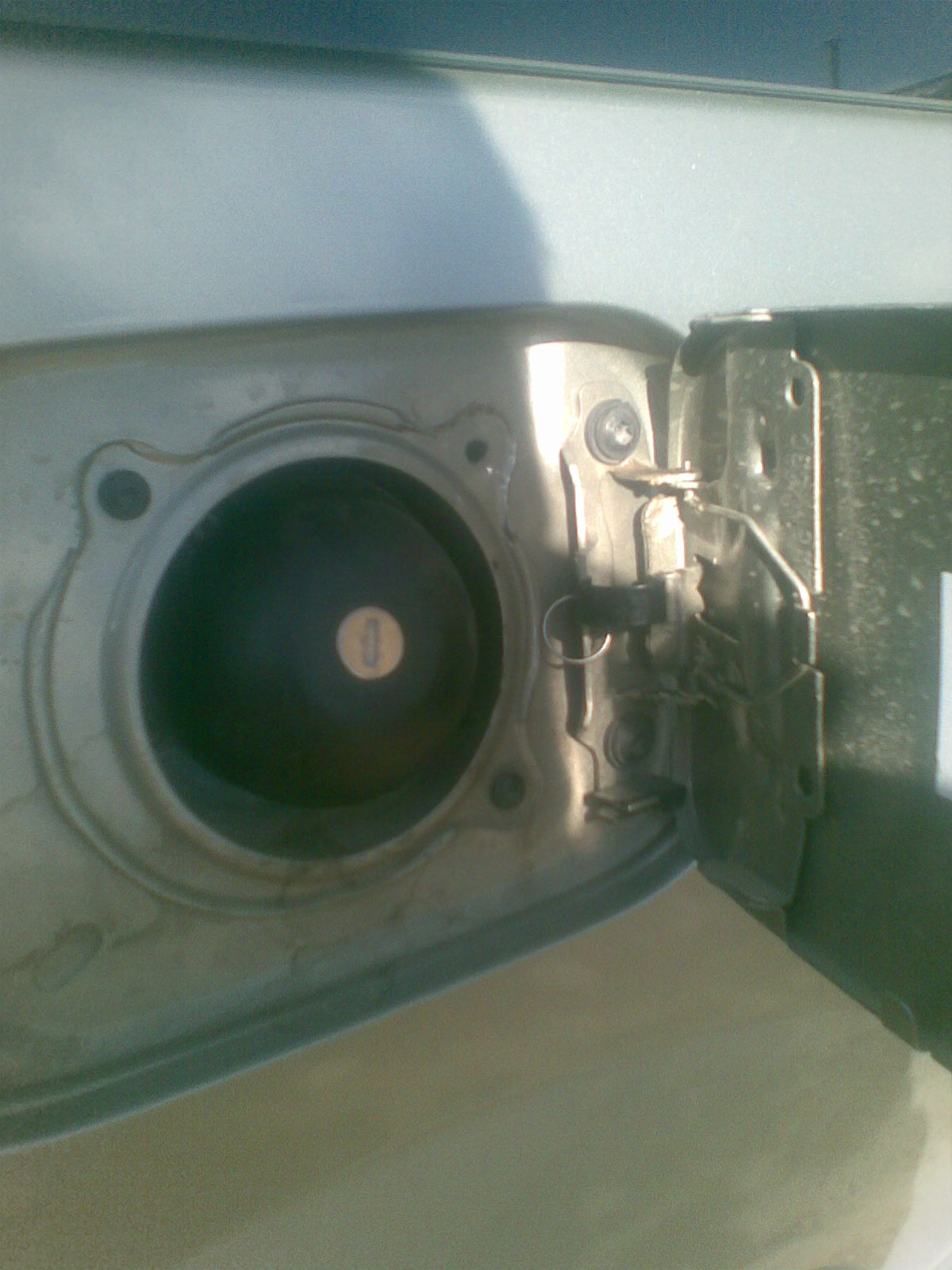

vini11reg:
Тоже вылетела на заправке пружинка,после 9 месяцев эксплуатации.Еле нашел.Надо зафиксировать.

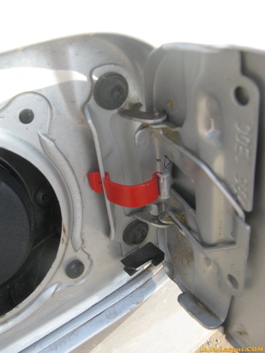

Ну что девайс готов! вот поглядите может кому пригодится. Если быть точным примерял но не ставил! т.к. надо отдать на закалку! изготовлено из пружинистой стали. Делал мой Папа, за что ему большое спасибо. Фото хрени в красной терм о-усадки! оригинал который сломался край! но оно не работает постоянно вылетает.

Dmitriy:
То, что в красной термоусадке и есть абсолютно нормальная пружинка! У меня когда вылетала пружина, с противоположной стороны от отверстия была какая-то потертость и я тоже думал, что она обломилась. Оф. дилер, когда ему пришла на замену для меня, предъявил аналогичную моей пружинку. Дело оказалось в язычке на самом лючке бензобака - он очень легко гнется. Угол должен быть примерно 90 градусов. Сравните угол изгиба язычка на своем и моем фото. Удачи...

tin, Спасибо, вот посмотрите как у меня обломился!
И то что в моя на фото я ее гнул! плоскогубцами! и до гнул, да того, что она теперь в центре гнется, вот и озадачил папаню))
И да согнуто у меня на лючке =( ладно пружинка почти готова, надеюсь завтра сделают.

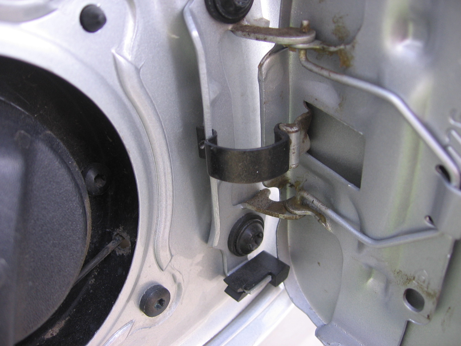

Dmitriy:
Извиняюсь конечно за назойливость, но мне кажется пружина целая. Сталистую пружину просто так не сломать. И  когда ее привезли - то очень удивился, что она (привезенная) точная копия моей (сломанной). С инженером по гарантии долго напрягали мозг как быть - не хотела держаться. Потом сверили угол загиба язычка на моей машине и на выставочном образце и все стало очевидно.

Да я уже понял! просто я уже измучил эту пружинку! если видел на фото! новые пружины сделал. Вот их прикалят! тогда и выпрямлю на лючке. Сейчас все равно нечего ставить.
Еще раз спасибо за эту мелочь! если бы сразу может и не пришлось не чего делать и гнуть, обидно конечно узнать это когда уже так сказать испортил))).

Все пружинка готова)) поставил подогнул крючок лючка! Все как родное, работает на ура.
