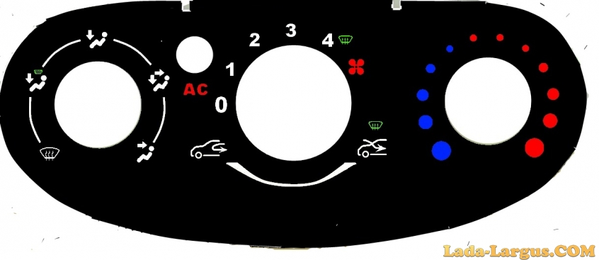

Ребята наконец я дорисовал панель печки, так как в инете не нашел макета. Осталось только подогнать по размерам, а именно 20,5х9,0 см. Распечатаю и можно клеить. smile

Ребята если вы не сильно повредили пиктограммы, то для их восстановления можно использовать тушь для черчения и швейную иглу.joke  Я так восстановил пиктограмму " забор воздуха снаружи" при чем с нулю, т.е. нарисовал ее.

aleks, а что в школе не было рисования и черчения?joke. В общем если сам не можешь, то я могу тебе нарисовать.
П.с.
С макетом ребята обождите, я его еще не дорисовал, во первых размеры 20,2*8,5 см.
