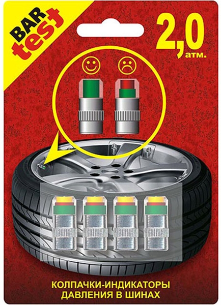

Примерно такие.
000010720_fc47b.jpeg | 256 Кб | Скачали: 1224
Жена на китайском сайте что-то себе покупала и предложила взять электронный манометр. Обошелся в 60 рублей. Сравнивал с компрессором на служебной машине, разница в 0,2 оказалась (на манометре ниже), но там компрессору особо доверия нет. А так удобная штука.
