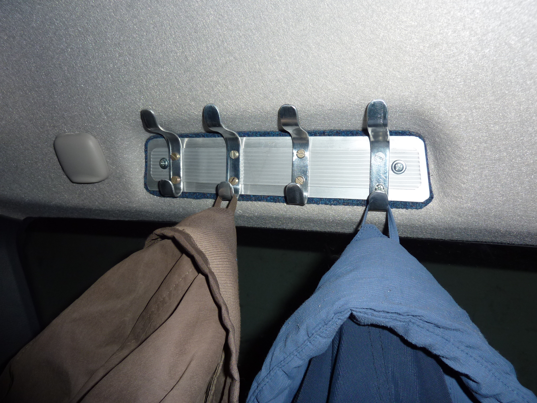

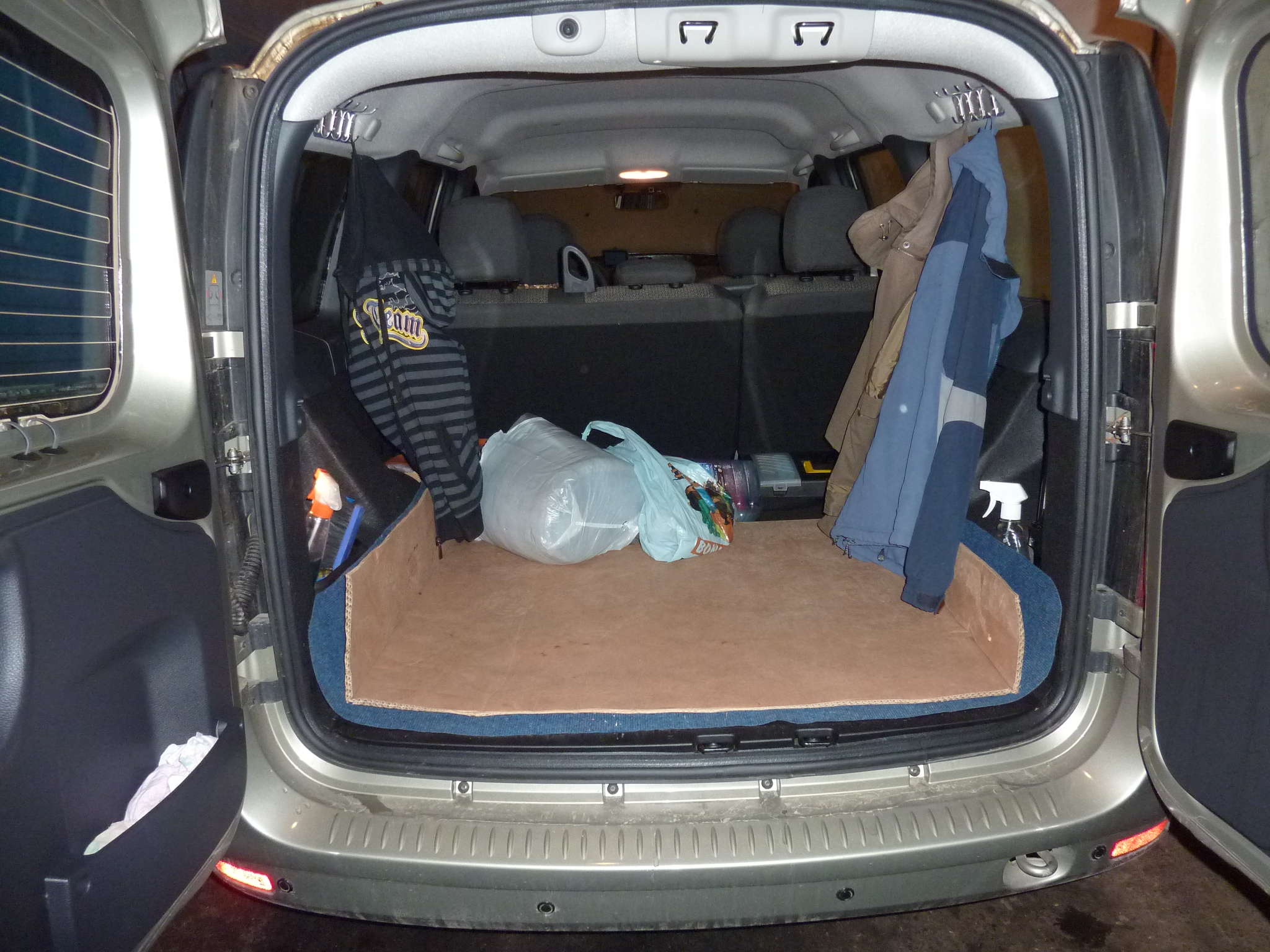

у меня тормоза очень чуствительные,по началу никак не мог привыкнуть,мои клевали носами о сидения. А вот гул коробки на 100км\ч или 3000 об. меня озадачил. На 120 км\ч гул уходит.Выжимаеш сцепление тоже гул пропадает. В салоне нет ни одной вешалки для одежды,сделал сам.Утеплил капот. И комп отельный надо брать для орентации в литры,температуру,зарядку и т.д. Ну это другая тема. Еще соединил коврики второго ряда и повесил москитную сетку на низ сетки радиатора на липучках.Сетка дешовая а радиаторы думаю нет. car

Молодец! Хорошая идея! Надо сварганить тоже. Саморезы на какую глубину - 1,5-2 см.?

Теперь у Вас вешалок с запасом - 8 двойных крючков для семи (пяти) пассажиров. Целый гардероб получился  joke

Саморезы 20 мм и пластмассовые пробки от отеч.авто, но на основании вешалки у меня несколько слоев,квролин,основа и с наружи декоративный алюминий. Я думаю зимой на этой вешалке места не будет. car

Зимой на этой вешалке места небудет. car

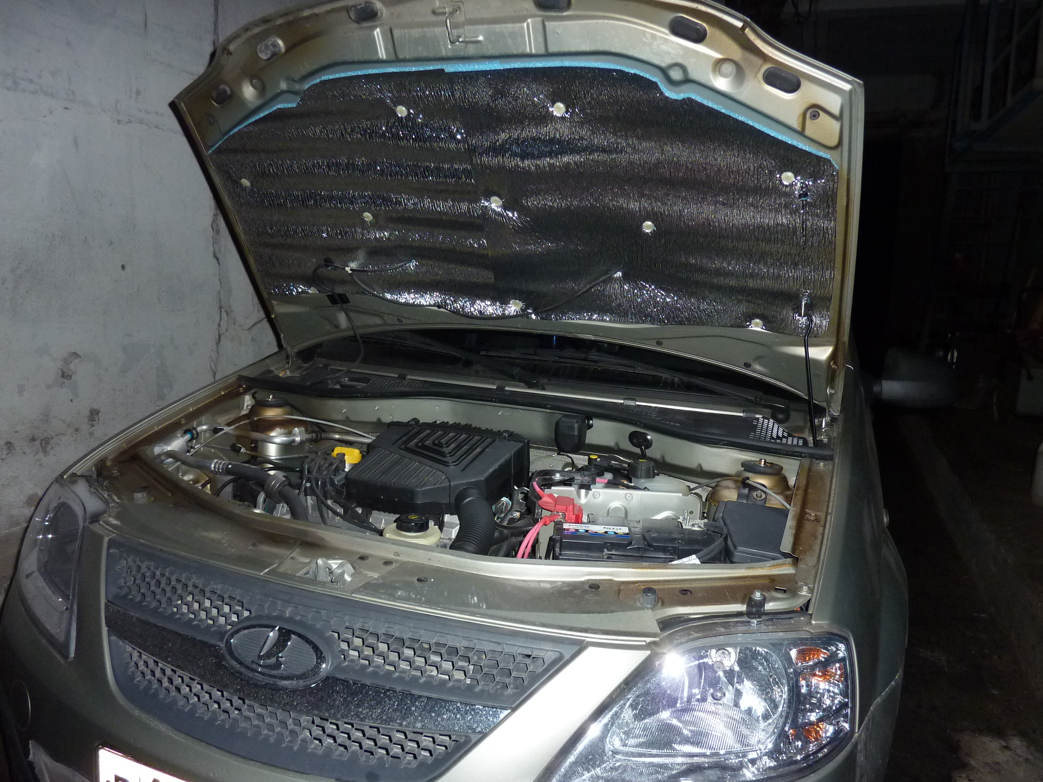

ALEX - скажите пожалуйсто какие пистоны на утепление подкапот ? это обычный пенофол ?

Пистоны я брал дверные ежики ваз 2108,но лишнее все надо срезать с них,пенофол 10мм,но есть самоклейка,я не стал брать потому что надо на месте подгонять. А воопще если сделать шаблон то...и т.д.

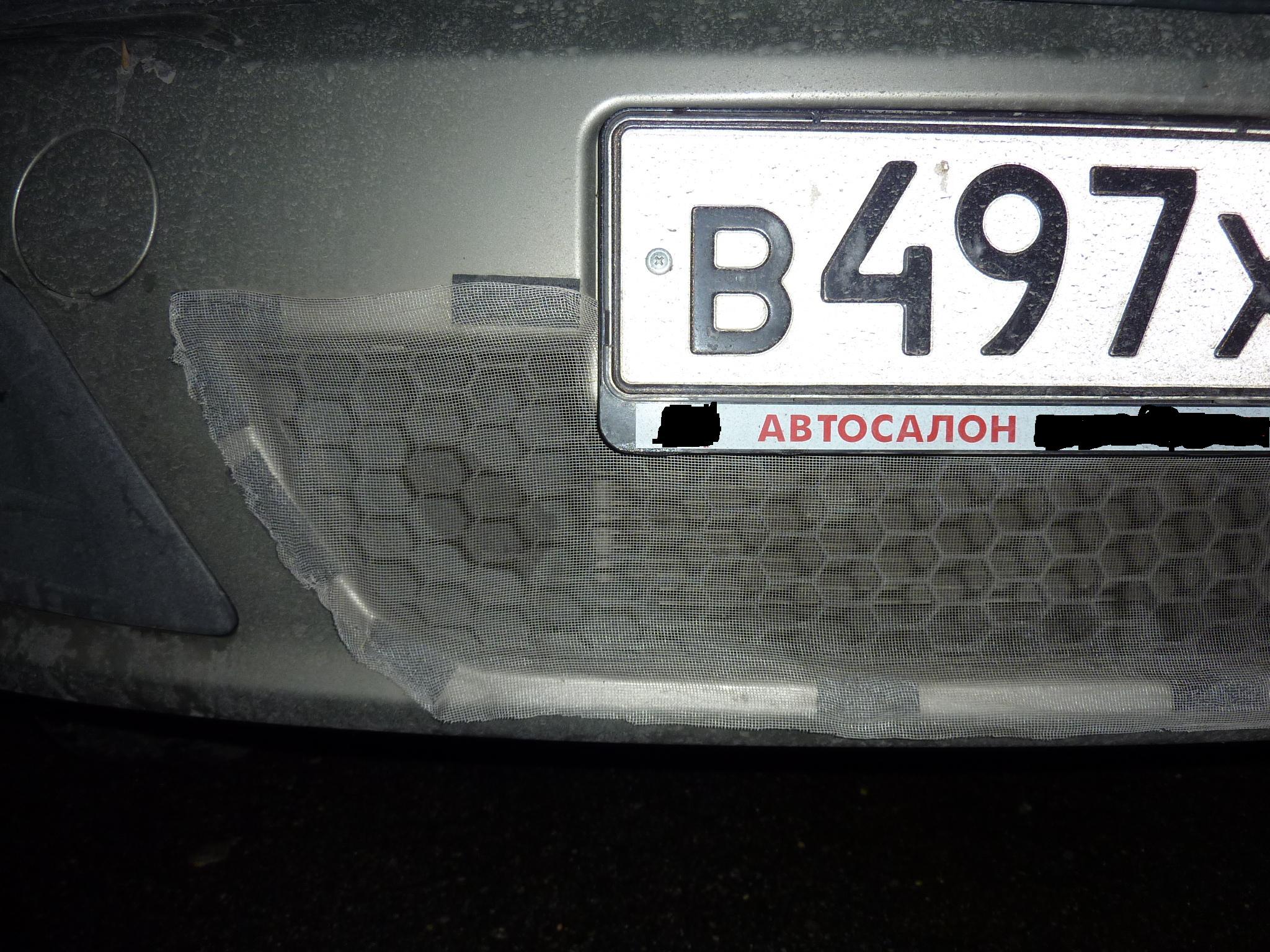

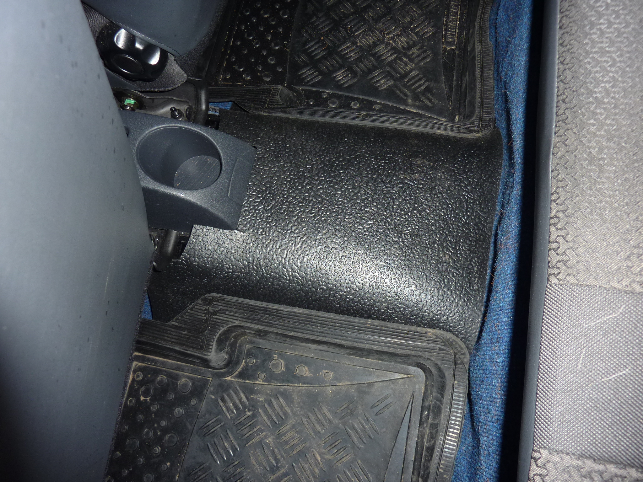

Вот сдесь соединение ковриков второго ряда и москитная сетка.

Москитную сетку лучше бы крепить с внутренней стороны. Насчет вешалки- идея неплохая, только может в пластиковом исполнении крючки и подложку сделать.
