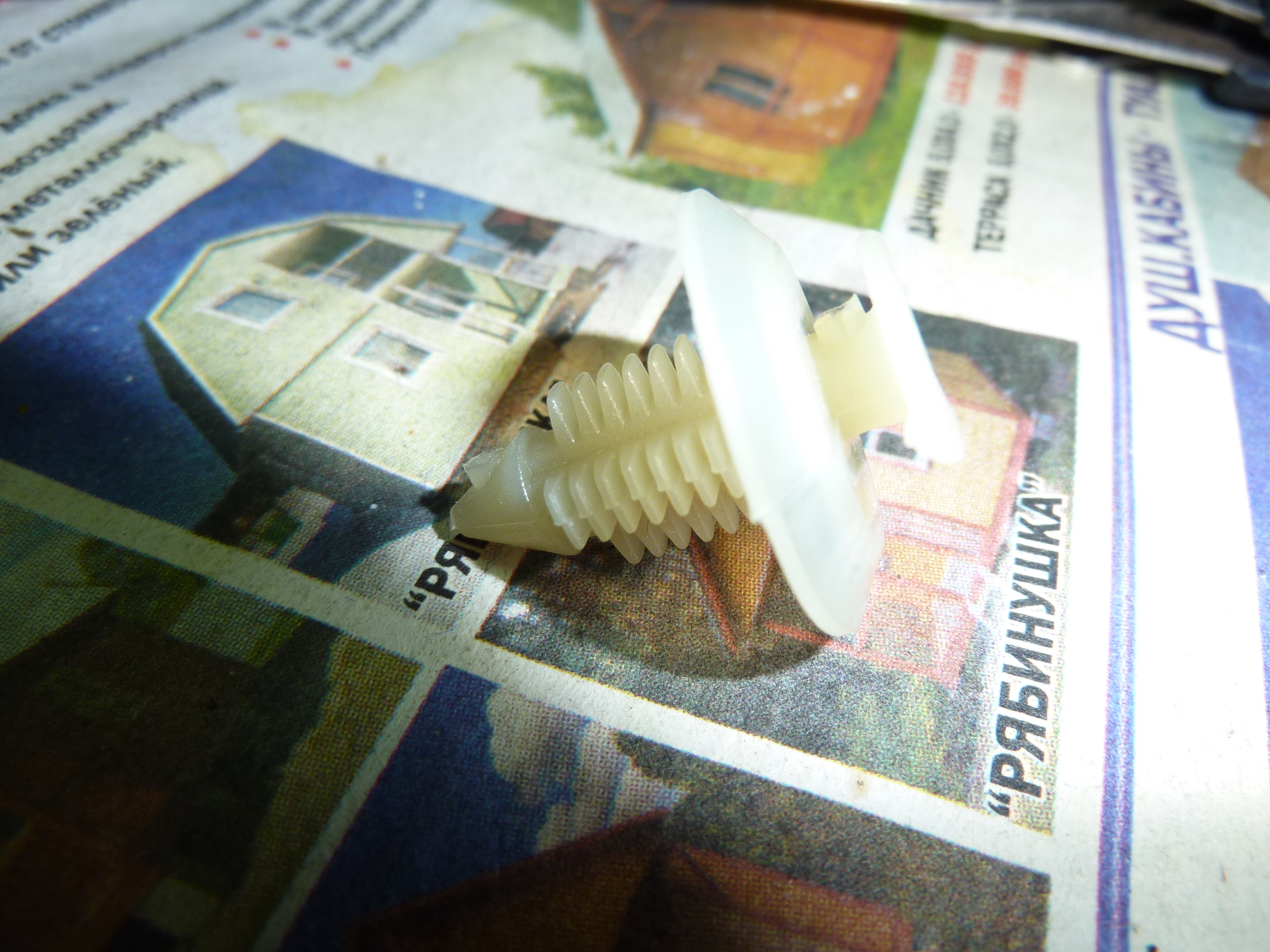

ALEX - скажите пожалуйсто какие пистоны на утепление подкапот ? это обычный пенофол ?
От Волги подходят как родные к-кт стоит 30 р,о от Логана 1шт 25р

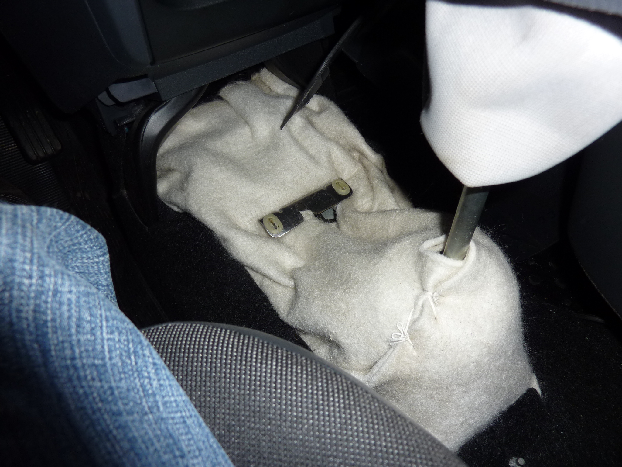

Приветствую всех участников клуба!!!По теме грохота.Надо загонять авто на стенд и пытаться избавиться опытным путем. То что это демпфер резонирует это однозначно(могу и ошибаться). Частично от грохота я избавился проложив материал а заодно и утеплил рычаг кпп и домик тяги.Тут еще появилась грохотня в правом верхнем углу торпеды и сверчок завелся на второй скорости печки.
