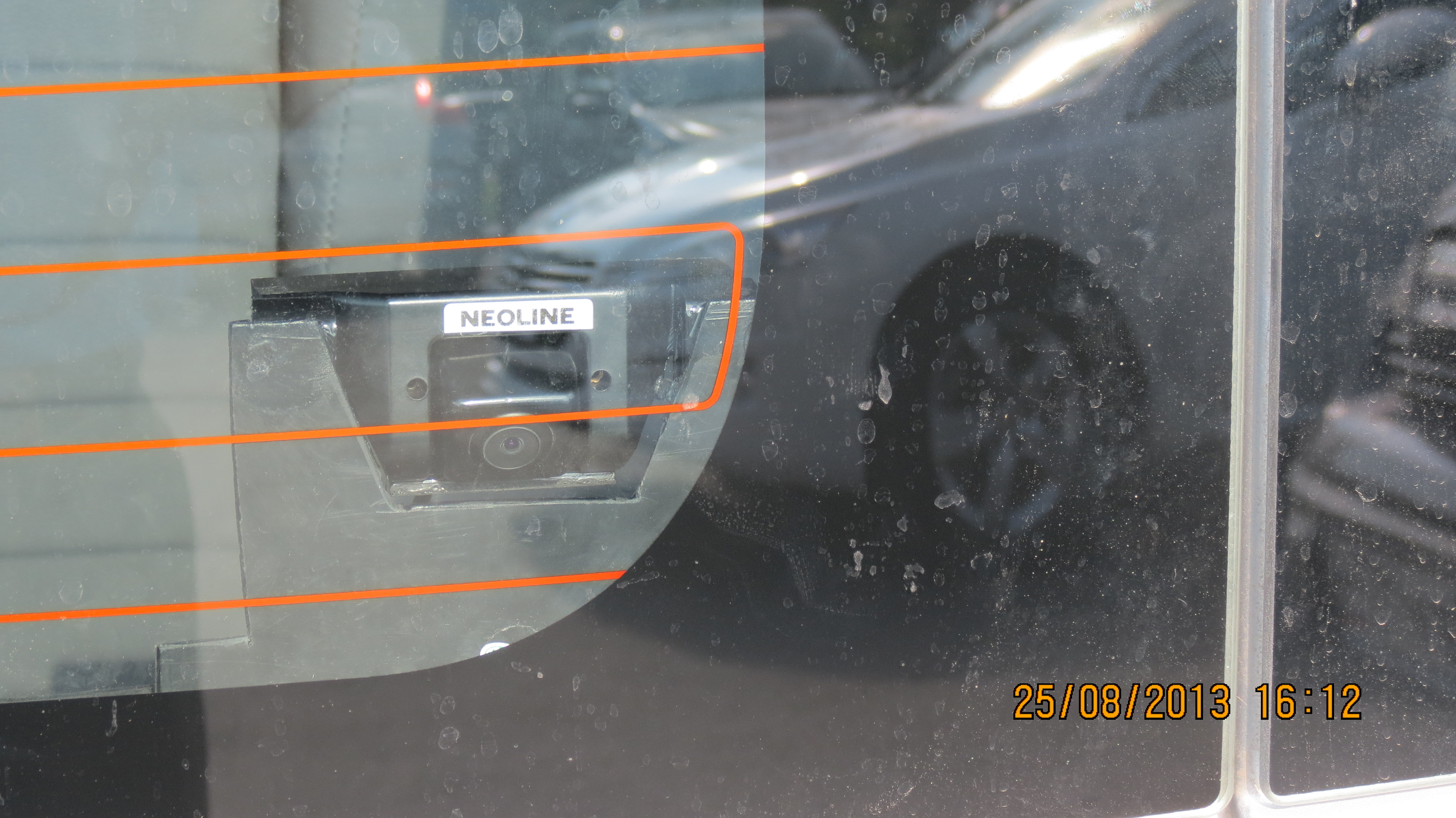

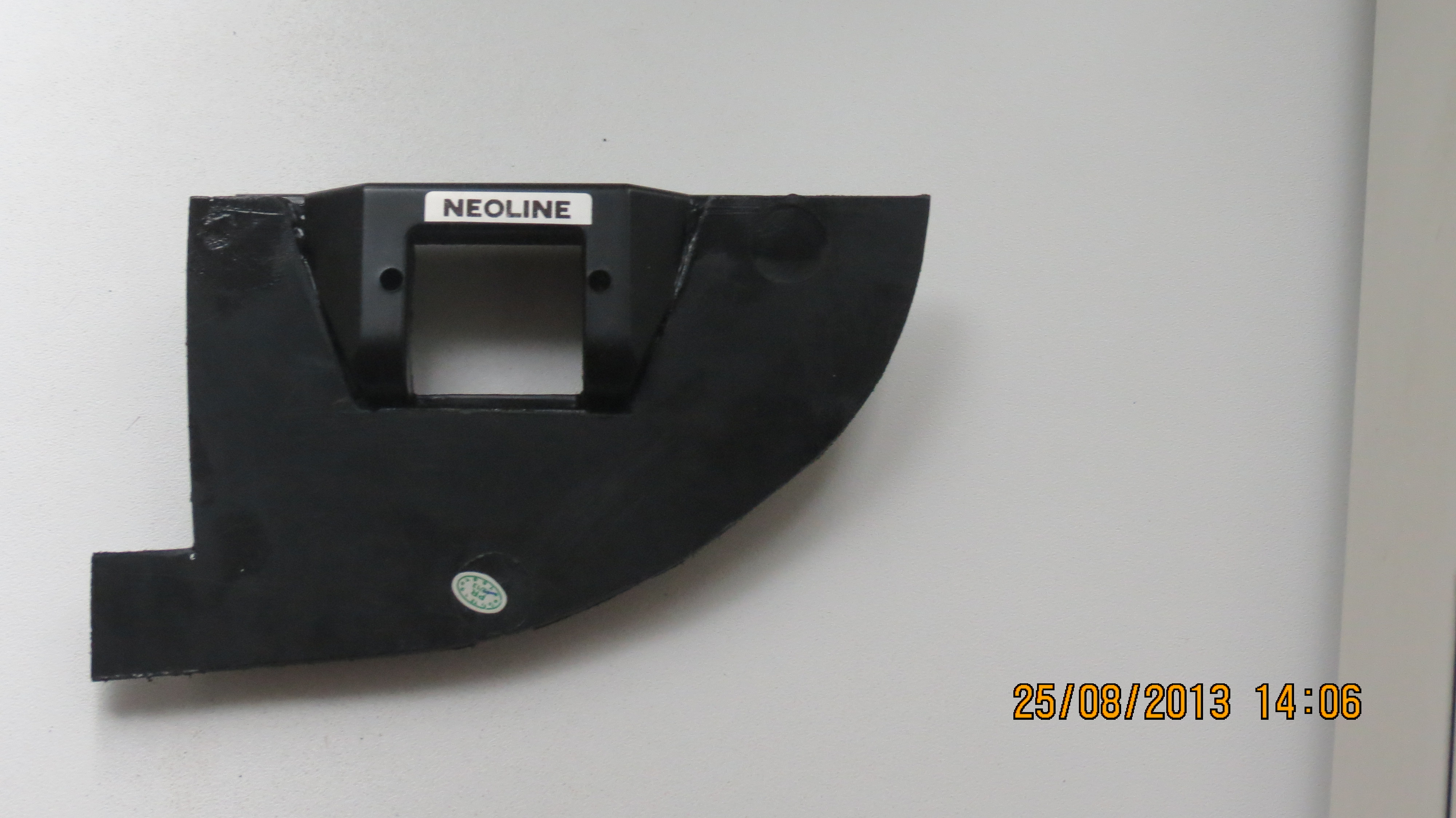

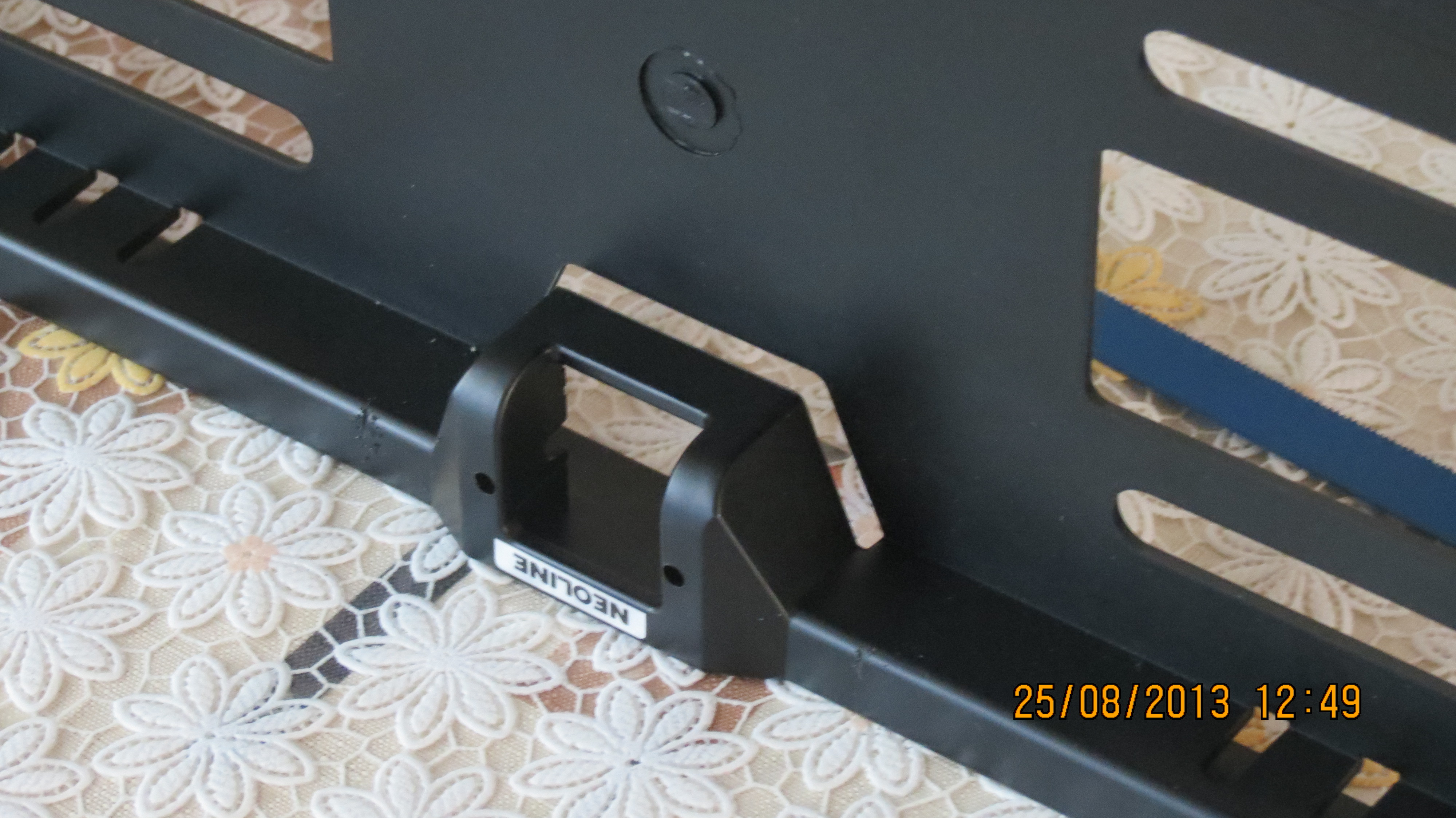

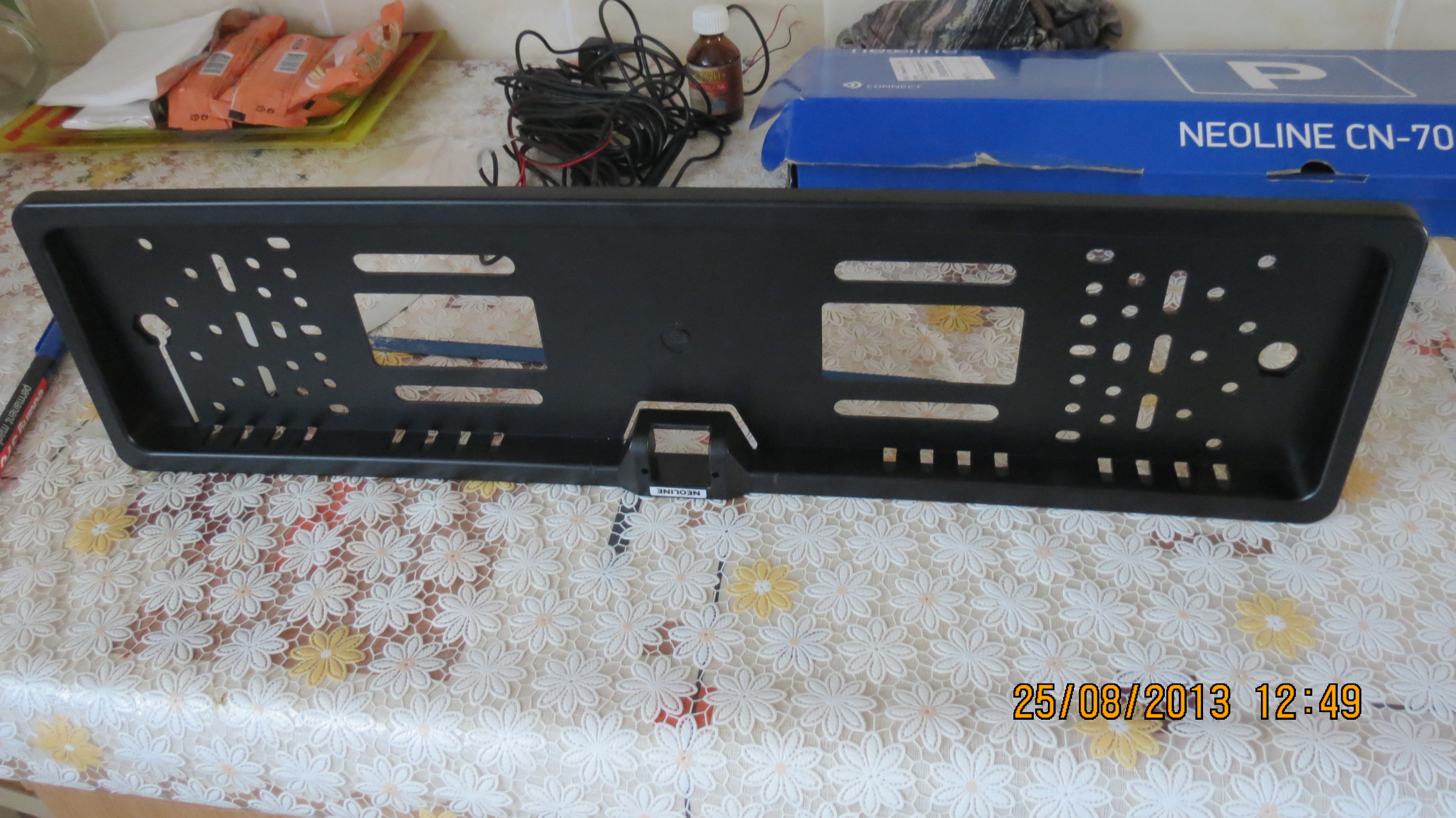

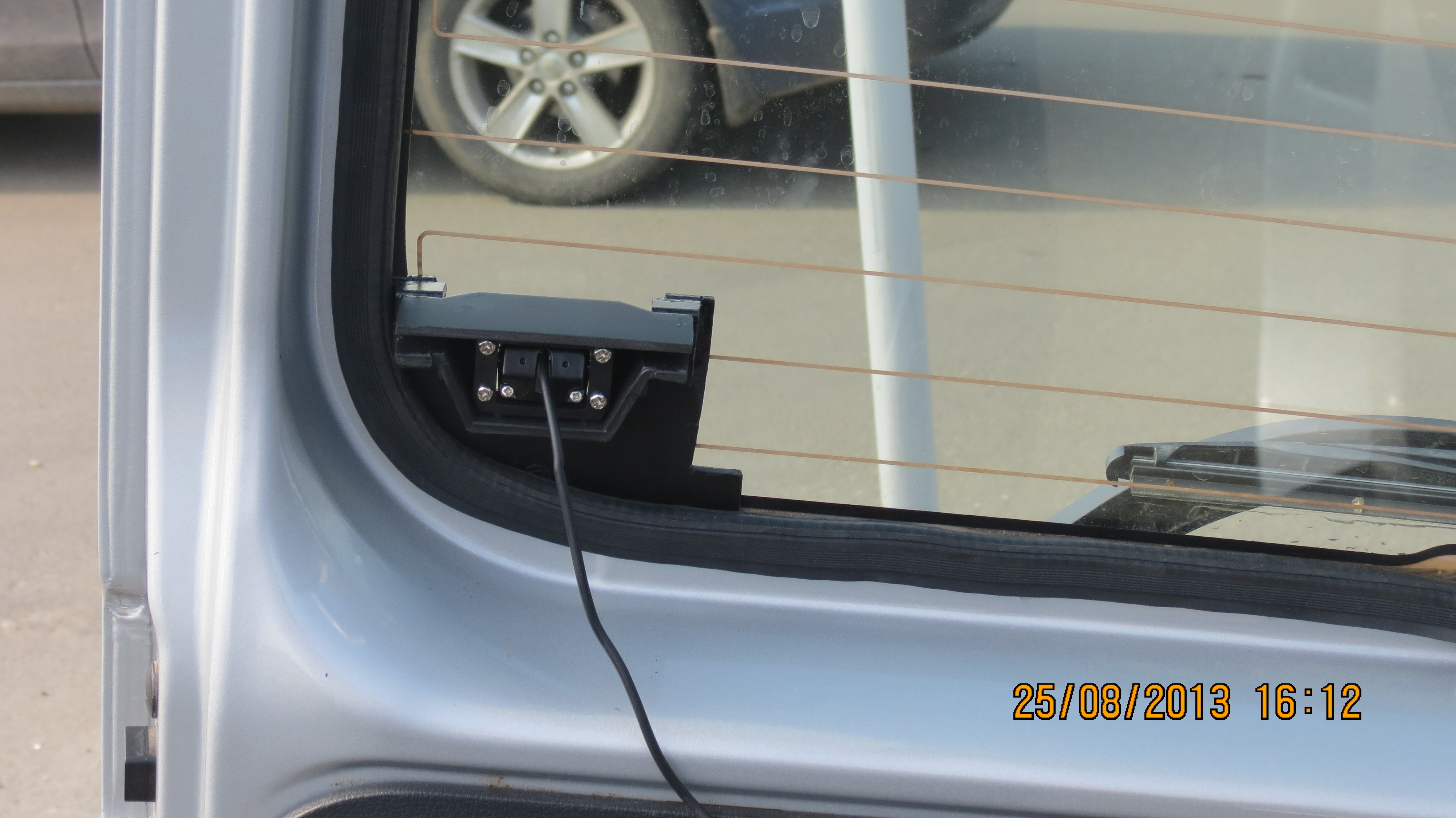

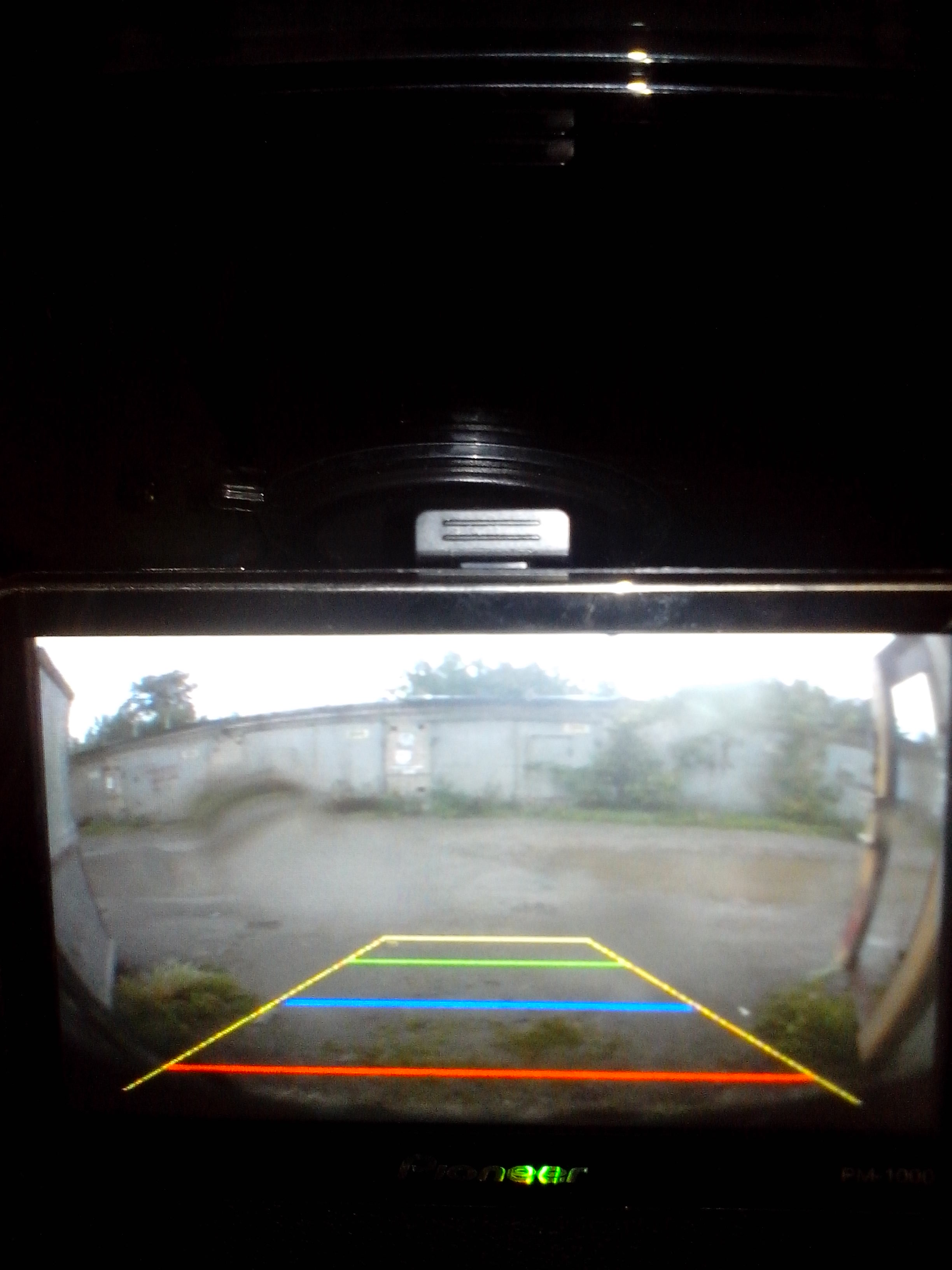

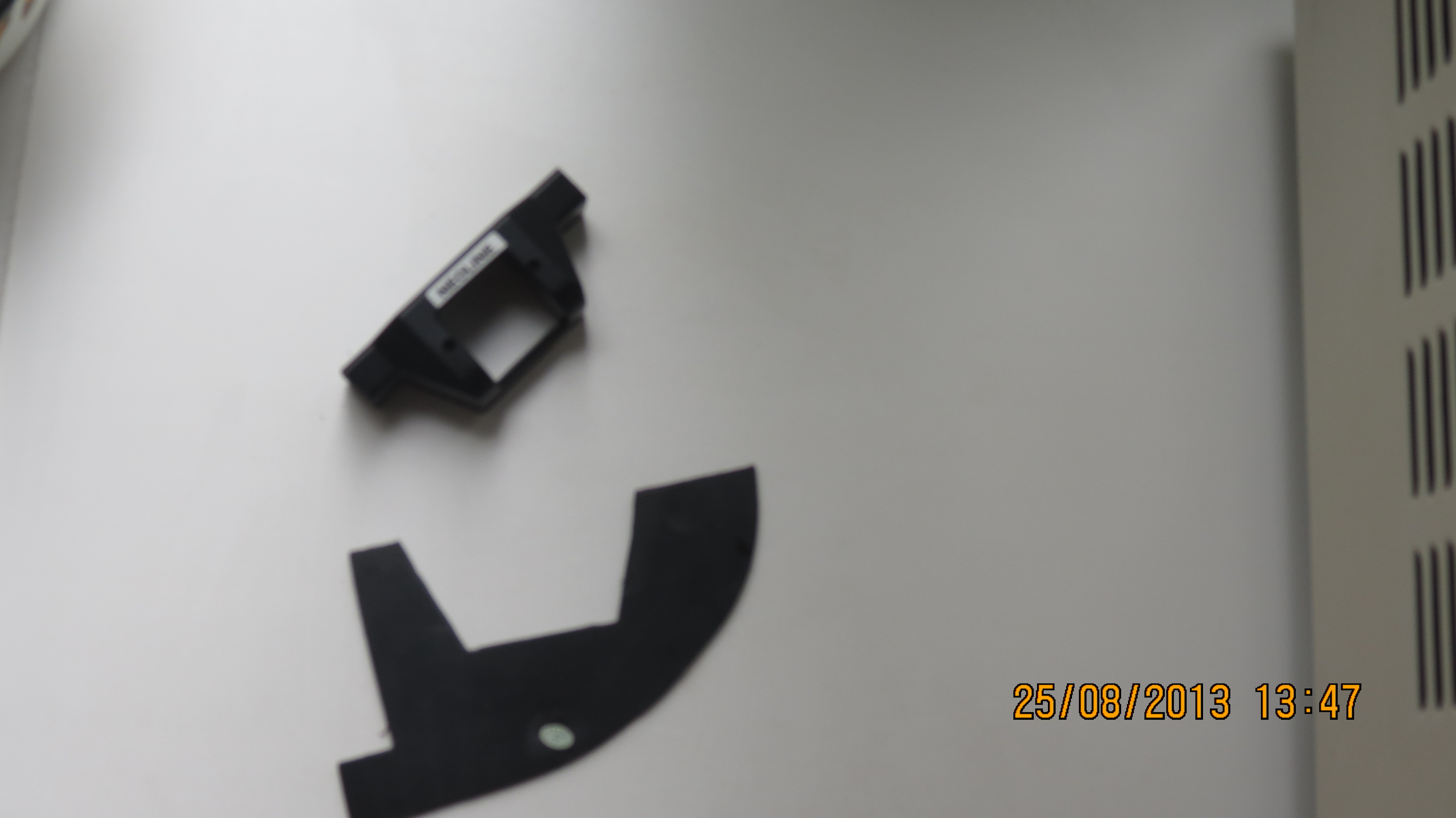

привет всем.А я купил камеру в рамке номерного знака.Но..не понравилось. толком нет подсветки. чуток доработал и поставил в салон под уплотнитель стекла(просто засунул между стеклом и уплотнителем(уплотнитель ставил сам)Фотал на сотик,поэтому Сорри за качество.Кстати ,камера беспроводная(в салоне приемник +навиготор Пионер).А питание подключил к подогреву заднего стекла.паркуясь, включаю на время обогрев зад.стекла.мне это очень удобно!
