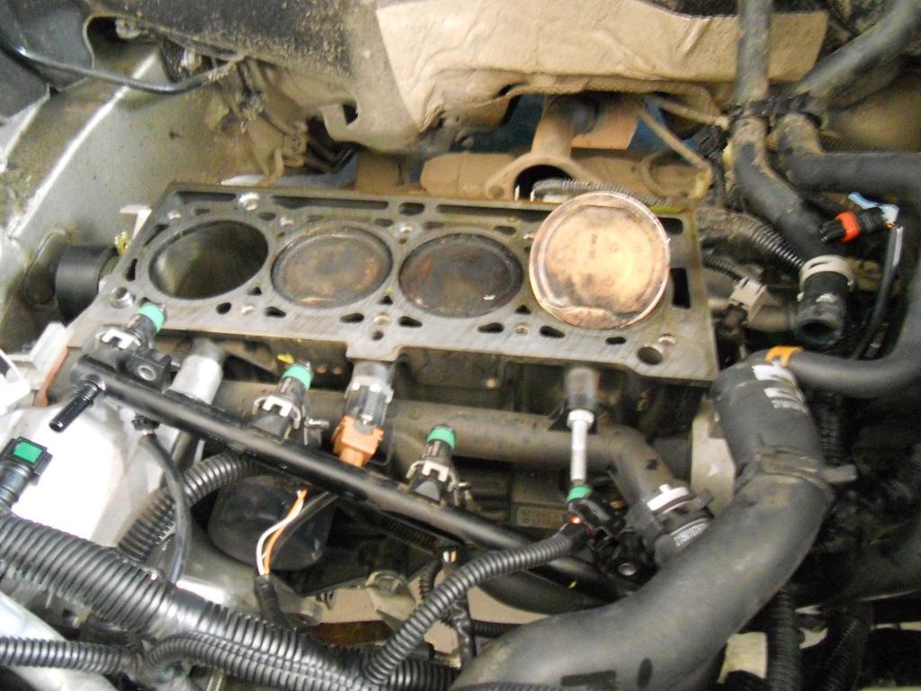

Вот фото, качество не очень, сделано как раз на приспособу к двигателю:).
LADA LARGUS KS0Y5 42-02К *К4М* *JR5 549* *2013* *242 Серо-бежевый*

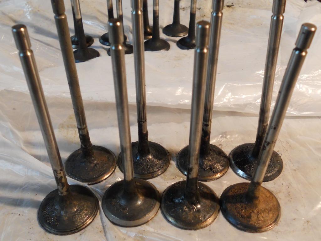

да не в бензине тут дело. один же клапан только рыжий, а должны быть по идее все такие, если кнешна им особое топливо не подавалось )))

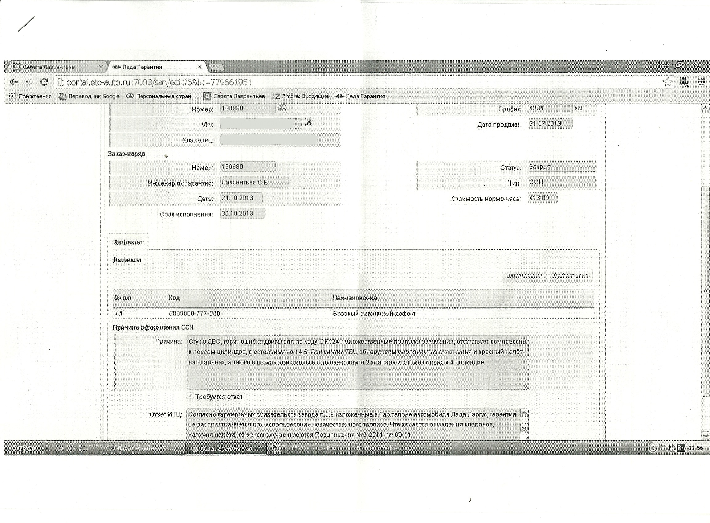

Дали на руки вот такое "заключение" от Автоваза, полюбуйтесь:

Загнуло клапана от плохого топлива - это нонсенс! Насчет загиба клапанов, я больше склоняюсь что скорей всего повторилась ситуация с Эдик76:"Все банально, клапан, который загнуло, оказался бракованым! Толщина штока всех впускных клапанов в головке 6,12 мм., а загнутого 6,20 мм. Все это время он работал с диким трением, пока было тепло и разница при прогреве была небольшая все было нормально, а как только мороз усилился призошел клин, т.к. клапан начал расширяться быстрее, чем втулка! Сервисмены  вставляли в эту втулку все клапана и они работают замечательно, а этот клапан еле вынули! Чистой воды безалаберность испанцев при контроле качества комплектующих!"

Если Вы внимательно читали выше, то 6,20мм быть в теории не должно, т.к. диаметр штока 5,47+/-0,01мм. Откуда такой диаметр у собрата по несчастью остается только догадываться.

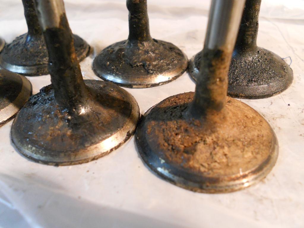

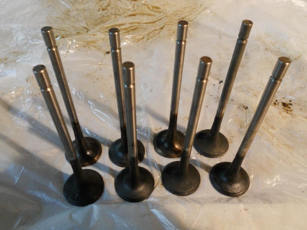

Бодаться уже просто сил нет, заплатил, забрал авто. Да и пешком ходить уже достало. В багажнике остатки былой роскоши, а именно клапана, маслосъемные колпачки, коромысла клапанов, прокладки.
При более пристальном осмотре отчетливо видно воздействие плохого топлива на систему ГРМ. Грешить на некачественную сборку двигателя я не буду.
Т.к. у меня не сохранились чеки на заправку и конкретно какого поставщика была бодяга я просто не знаю (конечно есть предположения, но и только), в суд не пойду, это мой выбор, извиняюсь если кто ждал дальнейших развитий. Писать дальше в теме типа зря, надо было судиться, не стоит!
Да чуть не забыл, гарантия на авто осталась, полностью включая двигатель.

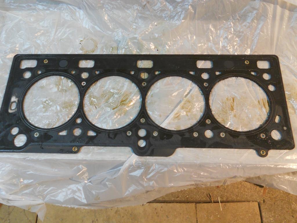

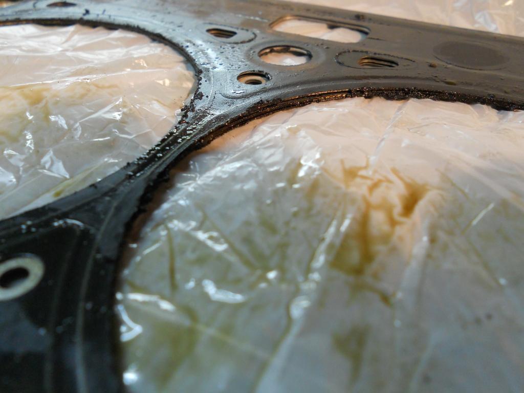

Есть фото двигателя, там поршень вынимали смотрели, не залипли ли кольца, слава Богу обошлось.

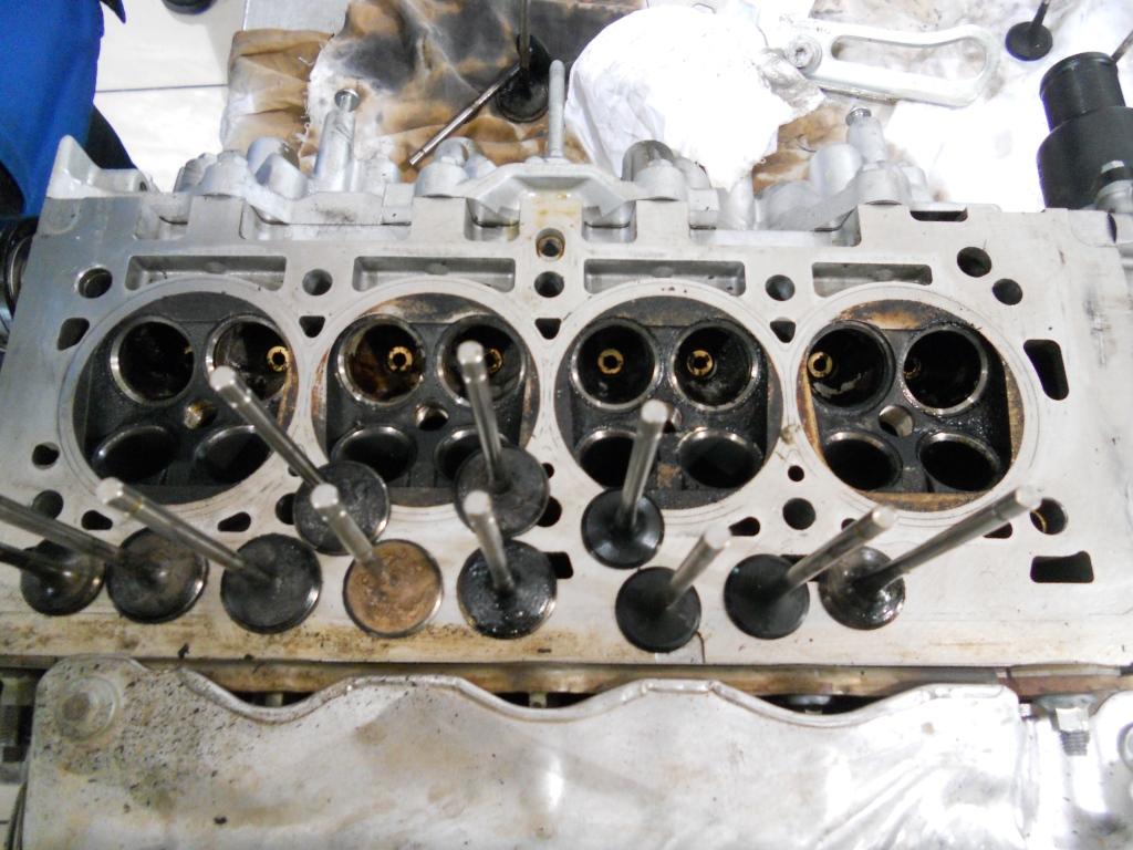

Что бы не говорили про бензин и клин клапан, типа нонсенс, но на клапанах данного двс реальный срачуган которого быть не должно. Это последствия либо плохого бензина, либо плохого масла, ну и плюс нарушения сгорания топлива. Не верю что это авто работало чудно и раз...... Первые весточки были давно. просто не всем дано это чуствовать и эксплуатация продолжается до победного. Если бы клапан тупо заклинил в направляющей то кокса не было бы на нём, и подклинивающий клапан себя регулярно проявялет троением. У меня была на диагностике калина с двигателем 1,4 у которой на заводе не поставили один сухарь на впускной клапан 4го цилиндра, клапан косило и он клинил после нагрузок, и отпускался при остывании, кокса нет, поршни и тарелки клапанов чистые. Жаль фото не сделал самой тарелки. Вот фото гбц

с чего клин клапана из за плохого бенза нонсенс? смолистые отложения превышенные в несколько раз,явь ноунеймовых заправок...особенно в республиках и части заправок в адыгее...имхо,надо было однозначно пробу бенза делать..

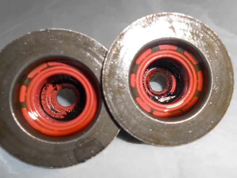

Только что увеличил фото колпачков и пришел в ужас. Масло походу дерьмо настоящее залито было.
Посмотрел на последнюю фотку Андрей_725 с клапанами и ещё раз убедился, что бензин в России полное говно. В общем, заказал я себе катализатор горения топлива 5-го поколения "ЭнвироТабс"(https://www.youtube.com/watch?v=aptQ2oW7gEY), дабы не бояться заправиться данным топливом и не попасть на ремонт. hoho

Сообщений: 968
Андрей_725:
Ох, как мне это знакомо. Заправку оформили бензом с олифой, последней особо воняло(возможно каверза, т.к. сменился собственник). Люди влетели на бабки после небольшого пробега(Х5 около 300 тыр.). Мне 15-я лада досталась. Клапана на выпуске приклеились штоками к направляющим, один из них молотком выбивал, такой нагрузки не один ГРМ не выдержит, да и постель у распредвала тоже.
