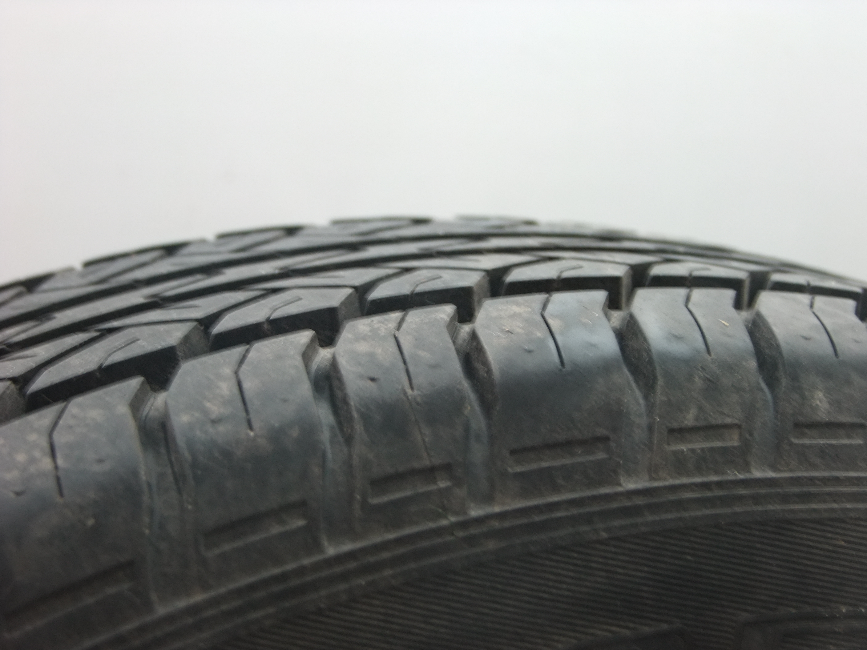

Скорее всего в неравномерном износе виновата резина амтел -вот износ заводской камы после 5000 км. - даже намека на неравномерность нет.
_eec26.jpg | 2502,37 Кб | Скачали: 927
1_eec26.jpg | 2516,48 Кб | Скачали: 882
_eec26.jpg | 2495,67 Кб | Скачали: 919
214:
А фото Амтела на той же машине после 5000км есть?
Евгений:
214:
присылай комплект новых и следующим летом оттестирую, а сейчас извините на зимней надежней.
214:
Тогда лучше бы было написать: "фото покрышек после 5000км пробега на машине с исправной подвеской"
