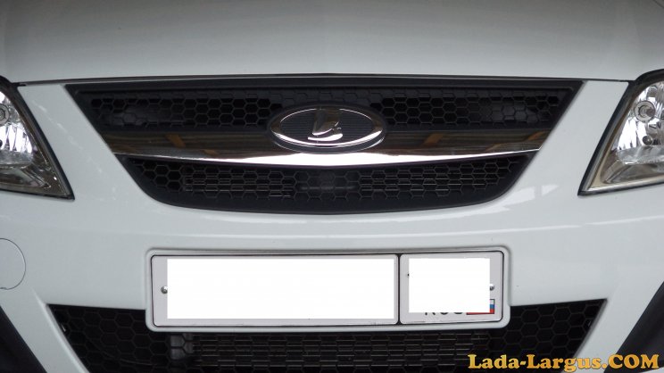

Такая проблемка,у меня провисла правая сторона бампера на несколько милиметров.
Ну заметно немного.
Вроде всё затянуто,у кого нибудь было что подобное?
Есть у кого нибудь советы по этому поводу
Вот фото:

Посетитель Новгородская область Сообщений: 275 | | #2 - 12 октября 2013 в 19:04 | |
О блин у меня также и на этой же стороне( ПТС 30 - го июля). Ещё не боролся с проблемой. 1.6.16кл. лох блин |

Посетитель Санкт-Петербург Сообщений: 831 | | #4 - 13 октября 2013 в 10:42 | |
фигня.На Лансере десятом такая же щель.Япы три года исправляли геометрию кузова. |

Посетитель Санкт-Петербург, Купчино Сообщений: 2627 | | #6 - 13 октября 2013 в 18:08 | |
Возможно, я не прав - но проблемы с бамперами идут с 2005 года на Логанах. С локализацией бамперов у одних стало хуже, у других - лучше. Мое мнение - не обращать внимания. |
Посетитель Челябинск Сообщений: 1182 | | #7 - 14 октября 2013 в 11:00 | |
Возможно при установке на заводе не выровняли бампер и затянули верхние винты, тогда их просто надо ослабить и поправить а потом затянуть, но для этого понадобится ключ TORX T30 |
Посетитель Сообщений: 57 | | #8 - 14 октября 2013 в 11:23 | |
| Piter31: |
Хорошо,сегодня попробую. |

Посетитель Белокуриха Сообщений: 209 | | #10 - 17 октября 2013 в 18:44 | |
У меня оказалось также, просто внимания не обращал раньше. А вот, то что бампер весь дышит, не понравилось сразу когда ещё в салоне прикручивал номера. И вот подумал сразу решить две проблемы, сделать бампер по жёстче и выровнять тот самый зазор. Мои действия: Открутил 4 верхних винта крепления бампера под капотом, аккуратно отогнув, прикинул что можно сделать. В районе гос.номера находится поперечина( артикул 6001551322), вот к ней и решил закрепить бампер. Номер у меня на рамке, в которой много отверстий, тут надо выбрать 2 отверстия, которые напротив середины диагонали той самой поперечины( поперечина с выемкой в середине ), получается чуть повыше винтов крепления номера. Сверлим сверлом 3.9мм сначала бампер, дальше поперечину. Бампер рассверливаем 5.5мм,берём метчик м5 и нарезаем резьбу в попереч... В зазор между бампером и поперечиной подошли рессорные втулки М-412(нашёл в гараже).Во втулки вставил кислородный шланг внутр.диаметром 6 мм, обрезал по длине втулки. Скручиваем это дело винтами м5 длинной 50 мм( может 45мм хватит) с шайбами . Если головки винтов упираются в рамку номера, можно рассверлить отверстия. Зона номера получилась намного жёстче, в оконцовке верхними винтами удалось отрегулировать вышеупомянутые зазоры. На всё ушло не больше часа. Не хотелось конечно сверлить новый авто, а что делать?!!!! Ларгус-октябрь 2012г,К7М, 8кл.7мест. |
