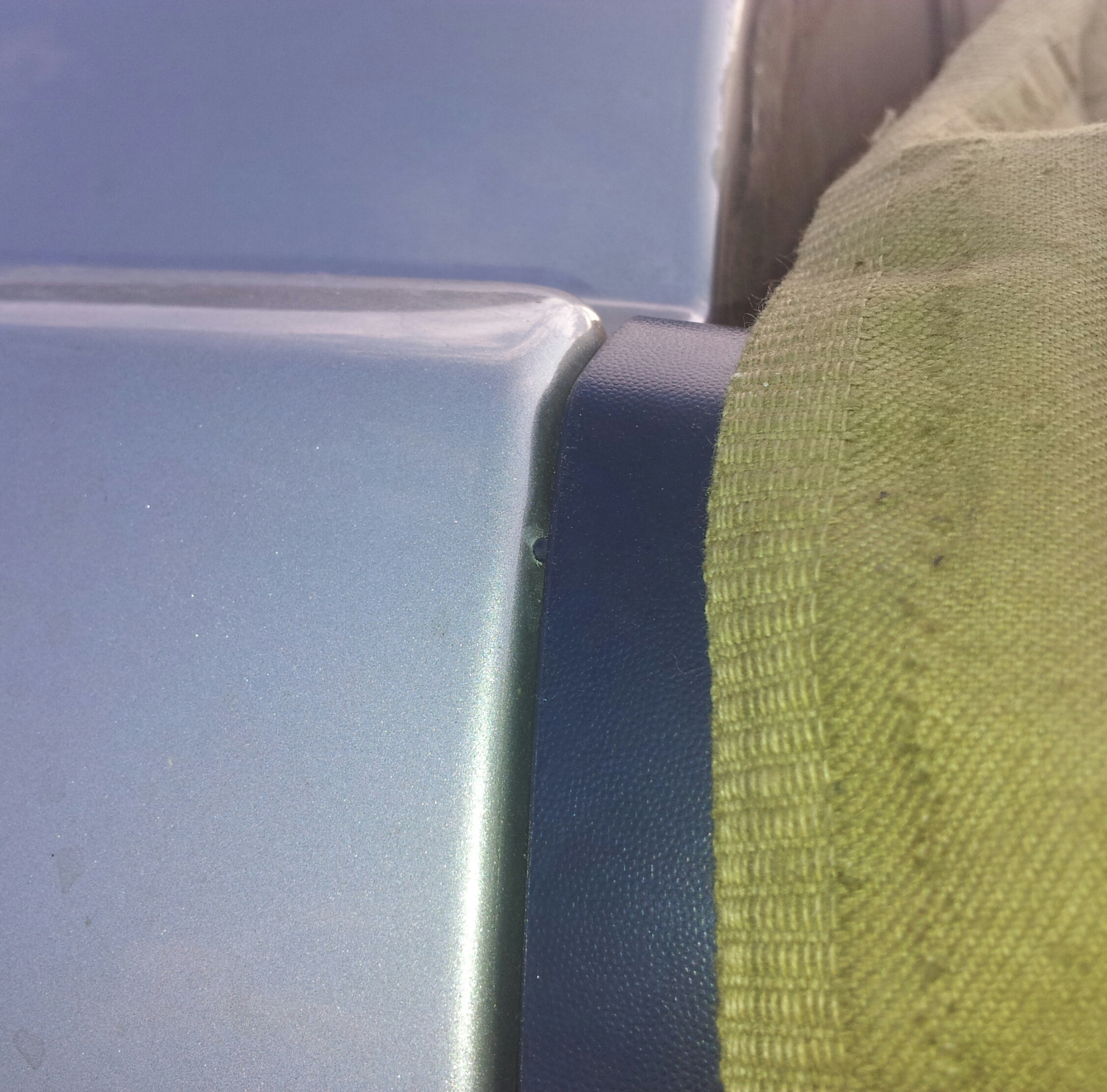

Очередной косяк сборки!
Не нашел более подходящей темы, посему пишу тут.
Коллеги, проверти на своих машинах потертости на заднице, там где соприкасаются черные пластмассовые нахлобучки (как бы продолжение задних фонарей) с кузовом. У этих деталей есть выплавы по типу пенька. Этими вот пеньками и трет по кузову, серьезно трет! На фото понятнее будет. Я эти пеньки срезал.
201307151853381_52e9c.jpg | 2908,66 Кб | Скачали: 1438
Кольчугино
Сообщений: 821
Sehc:
Вот грамотное решение:http://largusladaclub.ru/blogs/kamera-zadnego-vida/zadnie-stop-signaly.html
