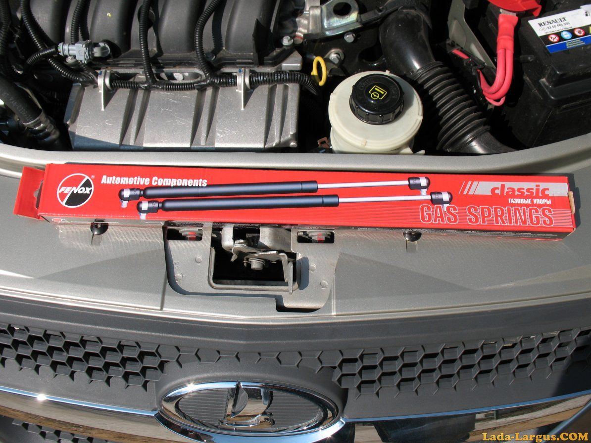

подскажи от ВАЗ упоры какие подходят?
От задней двери Нивы с небольшой переделкой.
купил сегодня обошлись 500 руб. с чем-то за 2 шт.
точно такие же)))
a7c37c1ab05b03a7d4e4c90cd4a280f0jpg_89da9.jpg | 196,69 Кб | Скачали: 1663

Ребята всем спасибо!
Поставил Фенокс. Благодаря обширной инфе, сделал за 15 минут.
Самый длительный процесс это нарезка резьбы на 6 на шариковых шарнирах.
а я заменил, на них новые пластмассовые наконечники на старый вариант-металлический шарик, а то у меня царапало крыло в закрытом варианте.

Установил наконец-то газовые упоры, приобретённые в Логан-Шопе:
http://www.logan-shop.ru/products/yporu_kapota_gazovue
Весь процесс установки занял около 30 минут с перекурами. В комплекте поставки все шаровые под M6, ничего рассверливать и переделывать нет необходимости. Делаем всё как описано в инструкции, входящей в комплект поставки. Получилось практически также как описывал в бортовом журнале Vladimir. За несколько дней использования сплошные позитивные эмоции, особенно порадовала плавность открывания и притормаживание в самом конце открытия капота, в принципе так как и должно быть при работе газовых упоров.

Ребят,  купил сегодня  упоры фенокс  А901 001, попробовал их сжать, усилие надо охрененное, после установки крыло не вырвет  или капот не выгнет?

slavik:
смотря какое усилие у упоров?
если на 200Н или чуть больше то ставь два упора
у меня один упор 400Н с лишним стоит.
по началу поставил два упора чуть не загнул ребро капота)))
так что стоит один упор и в -30 прекрасно работает ok

slavik:
у меня 2 упора по 260Н
не должны погнуть капот
смело ставь оба
у одного усилия не хватит

уже год езжу с одним. второй не поставил потому что не нашел наконечник в виде шарика, а пластмассовый наконечник задевает крыло. один прекрасно справляется, поднимает и удерживает капот, но со вторым было бы надежней. буду ставить два.
я стачивал пластиковый наконечник но скоба всё равно задевала.
пришлось просверливать наконечник, а в шарнире делать резьбу под маленький болтик
чтоб скрепить вместе наконечник с шарниром.
так как скобу пришлось убрать она задевала крыло.
только не подумайте  что я навязываю.
так как я знаю трудно найти наконечник в виде шарика (старого образца)
не стал искать а сделал из того что было в руках car
