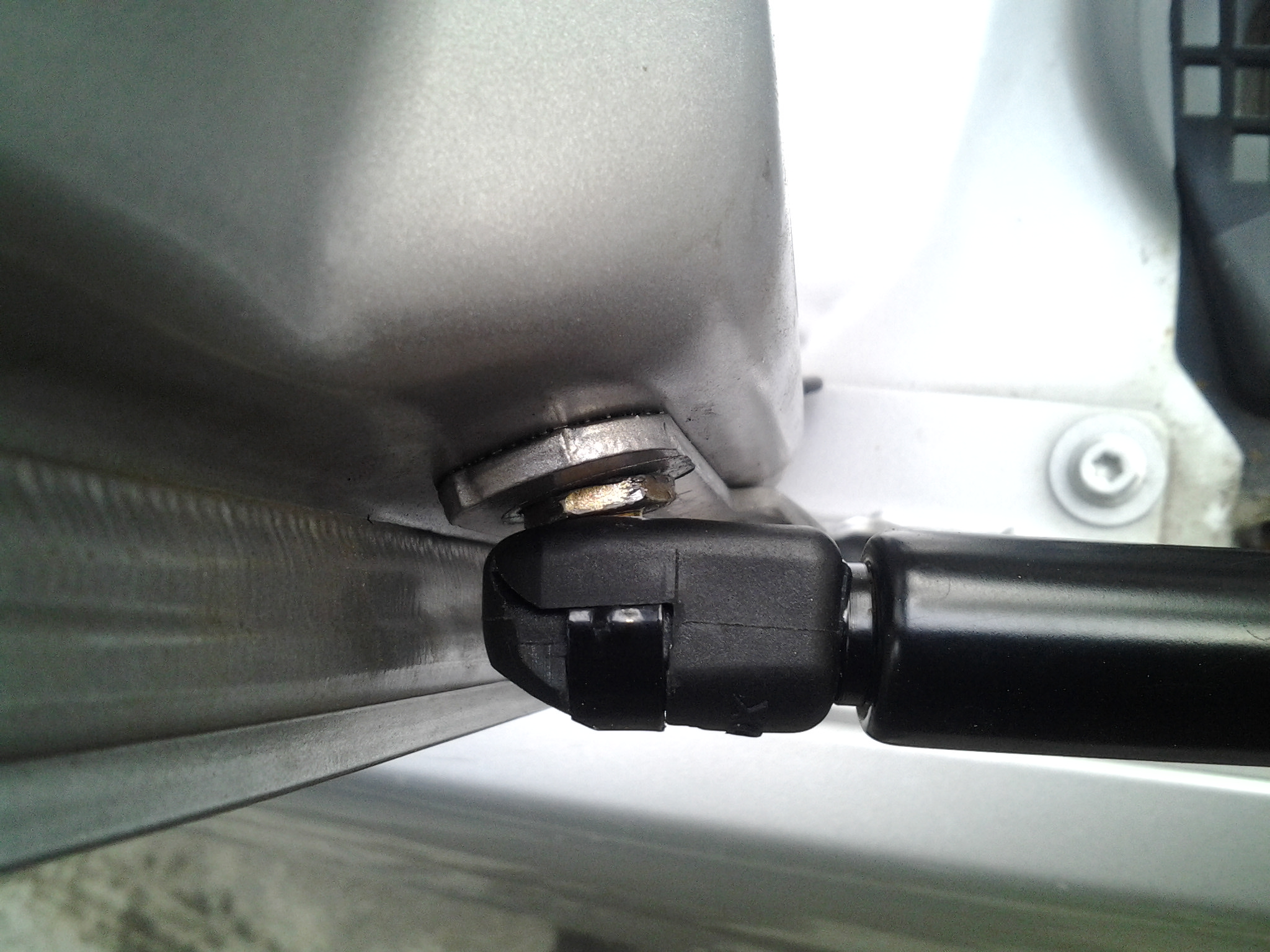

Вчера установил газовые упоры фенокс (которые от нивы,мягкие 260 Н). работают отлично.
вот при установке пришлось повозиться немного.
как уже описывалось форумчанами,пришлось немного рассверлить отверстия в капоте,и нарезать новую резьбу на 8,вместо штатной 6. в принципе ничего сложного.
небольшие трудности возникли с колпачком,который надеваетя на шаровую опору -при закрытии капота этот колпачёк немного царапал крыло.самую малость конечно,но неприятно. пришлось,как говорится "дорабатывать рашпилем". выкруитл шаровую опору и немного сточил болгаркой металл гайки опоры. со стороны резьбы,чтобы опора плотнее притянулась к креплению капота. после этой процедуры всё стало закрываться нормально,
не задевая крыло.
результатом доволен.

Фото для наглядности:
20131001101906_9a4d5.jpg | 890,05 Кб | Скачали: 1701
20131001102113_9a4d5.jpg | 1121,21 Кб | Скачали: 1594
Редактировалось: 1 раз (Последний: 23 ноября 2013 в 16:15)
Сообщений: 106
El:
20131001101906_9a4d5.jpg | 890,05 Кб | Скачали: 26
Что-то у вас на фото болт кривенько как-то. Резьбу так нарезали или газовым упором так выворачивает?..
Рассверливал,а потом нарезал резьбу,повторяя угол штатного отверстия.
Вроде ничего не выворачивает,просто так сидит на шаровой опоре.выглядит кривенько,видимо из за неравномерно сточеного с внутренней стороны гайки опоры.
А у Вас как то по другому?
