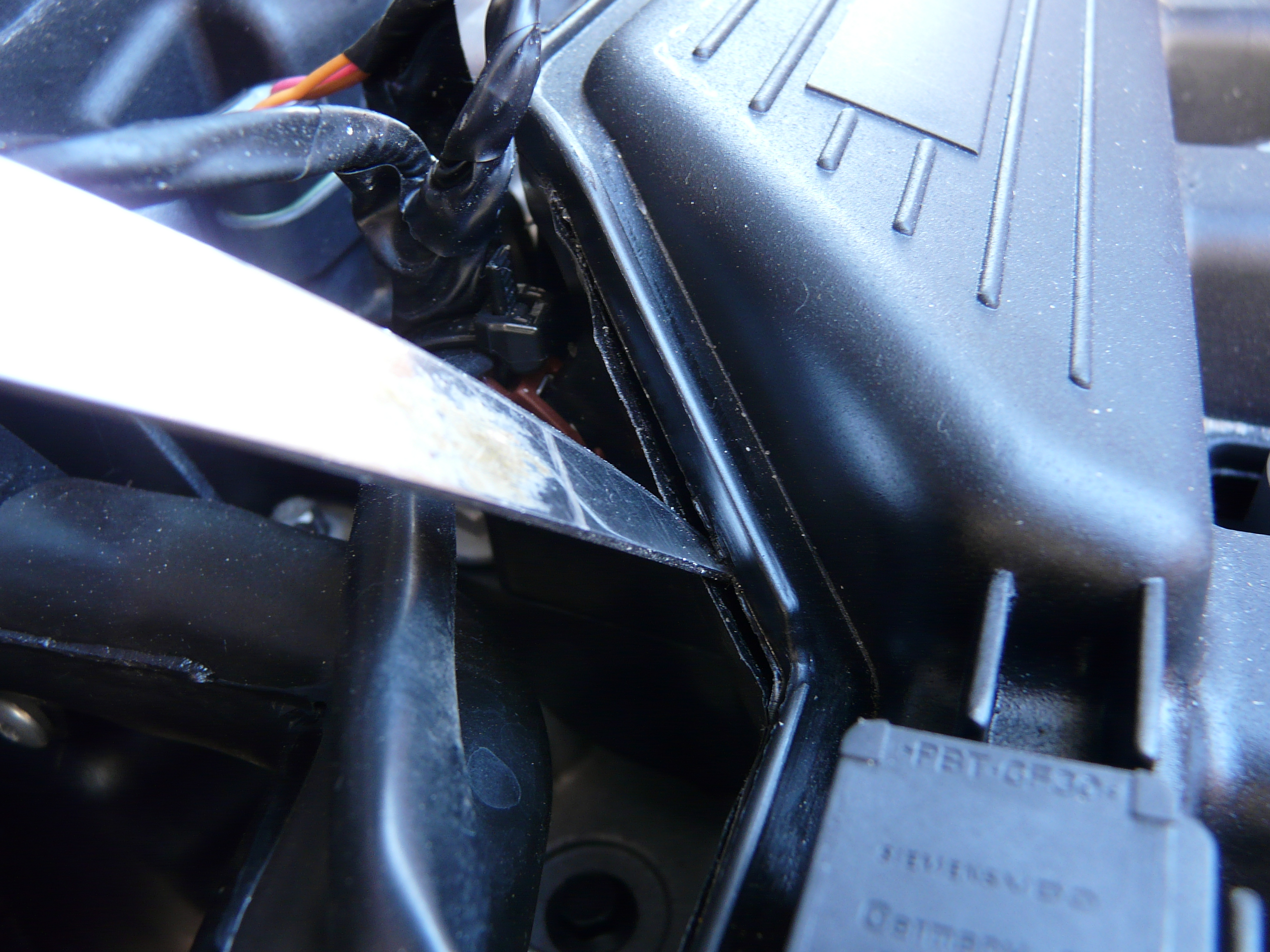

Люди добрые подскажите кто знает.У меня на шве модуля впуска в одном месте имеется щель примерно в 3мм(пролазит лезвие охотничьего ножа),это косяк производителя или так должно быть.
И еще при отпускании педали тормоза происходит скачок оборотов двигателя,увеличивается примерно на 400-500об\м,это норма или нет?

При маленькой дырке в впускном коллекторе машина не будет работать на малых оборотах, а при большой совсем не заведётся.
По тормозам, надо проверить соединения шланга от вакуума до коллектора, возможно где-то подсос воздуха. При нажатии на тормоз происходит шипение? прерывистое или постоянное.

Шипения нет,а обороты прыгают.

Надо проверить обратный клапан на шланге, проверка описана здесь http://www.samoremont-avto.ru/reno-logan-repair-manual-p53.html

Спасибо,буду проверять
