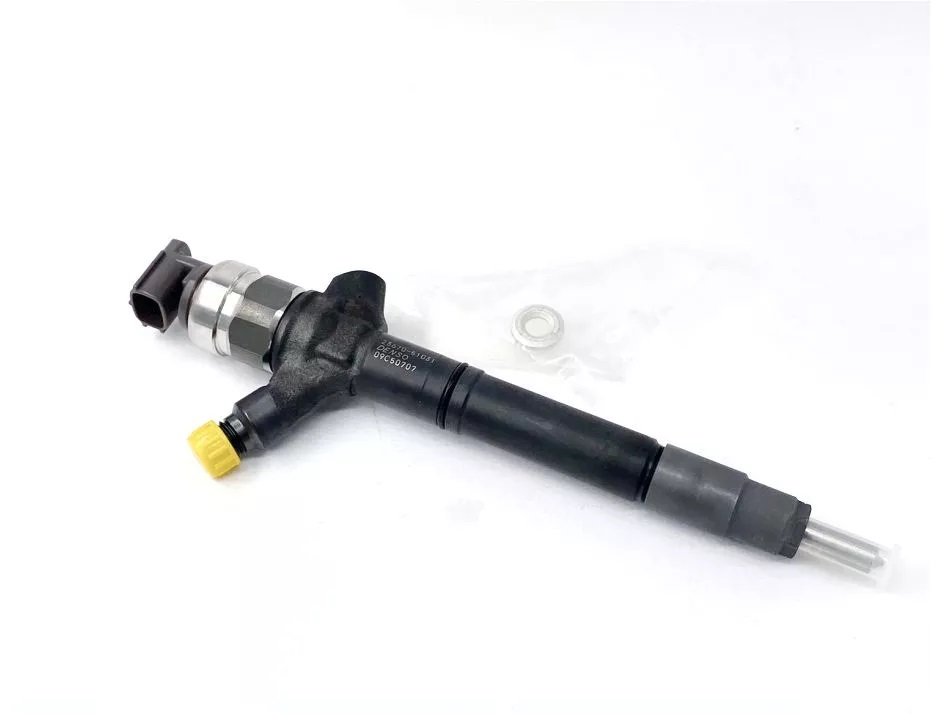

Форсунки Denso 23670-51030: когда мелочь тянет на сотни тысяч рублей
Эти детали должны ювелирно дозировать топливо при любом режиме работы, особенно в момент холодного запуска и холостого хода. Типичная картина: при пробеге в 180–220 тыс. км владелец замечает, что мотор начинает «троить», особенно на утреннем запуске, а тяга теряется на ровном месте. Простой тест – диагностика коррекции впрыска. Если значения прыгают до 2,5 мм³ – форсункам конец.
В одном из случаев, с которым столкнулись специалисты, клиент пожаловался именно на такие симптомы. Проверка компрессии – в норме: по 30 бар на каждый цилиндр. А вот форсунки 23670-51030 показали слабые подачи при холостом ходе и предвпрыске. Классический износ распылителей Denso – дело житейское.
Что делается: форсунки снимают, полностью разбирают, прочищают в ультразвуковой ванне, проверяют клапаны под микроскопом. Клапаны целы – радует. Регулируются, кодируются, устанавливаются. И вот уже мотор запускается «с полпинка», корректировки – в пределах 0,2–0,4 мм³, дыма нет, работа двигателя ровная.
Цена вопроса – существенно ниже полной замены всех восьми. Почему? Потому что стоимость новых оригинальных форсунок на LC200 – это до 45 тысяч рублей за штуку! А будете затягивать вопрос ремонта – готовьтесь к следующим сценариям: прогар поршня, перегрев, попадание несгоревшего топлива в масло и разрушение катализатора.
