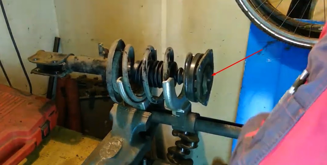

Для удобства фиксируем стойку в тисках. Далее сжимаем пружину с помощью стяжек и проливаем проникающей смазкой гайку крепления верхней опоры.
Откручиваем гайку крепления верхней опоры. Гайка под головку на восемнадцать.
Снимаем верхнюю опору, пружину и пыльник с отбойником.
Очищаем места посадки от грязи и монтируем новый пыльник с отбойником, пружину и верхнюю опору.
Наживляем и затягиваем гайку крепления верхней опоры. Далее распускаем стяжки и устанавливаем амортизатор на кузов в обратном порядке.
