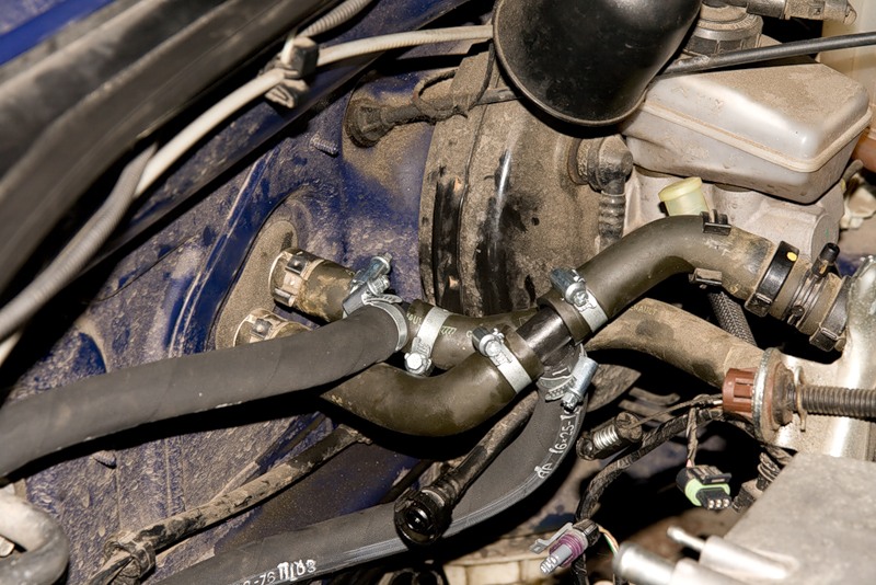

alexd:
rustem1902,  как у тебя включен подогрев редуктора (в какой контур).  У меня "кривые" установщики врезали обогрев редуктора к обогреву дроссельной заслонки и редуктор прогревался плохо, потом другие переделали и врезали к обогреву печки салона и стало совсем хорошо!!!
Да - надо врезаться к обогреву печки вот так:
