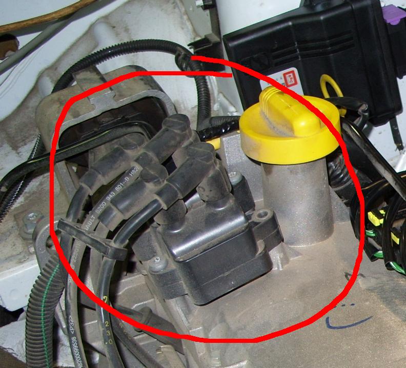

Может я повоторюсь. Как я понимаю, мне подсоединили импульсный контакт гбо мозгов к катушке, а нужно к дачику оборотов двигателя (тахометру). Может самому с катушки провод убрать и перекинуть на разъем тахометра бензиновых мозгов  ? Нужна ли после этого будет калибровка, подсоединение гбо к компу?

А какого цвета провода к катушке от ГБО идут?
Да, после подключения импульсного провода производится калибровка , без этого никак.

Провода идущие к катушке от ГБО: серый и коричневый.

У меня -  завожусь, двигаюсь, двигатель прогревается и переходит с бензина на газ, набираю скорость, еду на газу, сбрасываю газ, система переходит на бензин и через некоторое время возвращается на газ если давлю гашетку дальше. Если только набирать скорость и давить на газ, а потом выжимать сцепление и ехать на нетралке - машина продолжает ехать на газу без перехода на бензин.
Вроде выяснилось, что импульсный сигнал мозгов ГБО должен быть подключен не к катушке, как у меня, а к тахометру. Установщики должны поправить данное несоответствие и заново отколибровать газовые мозги.
