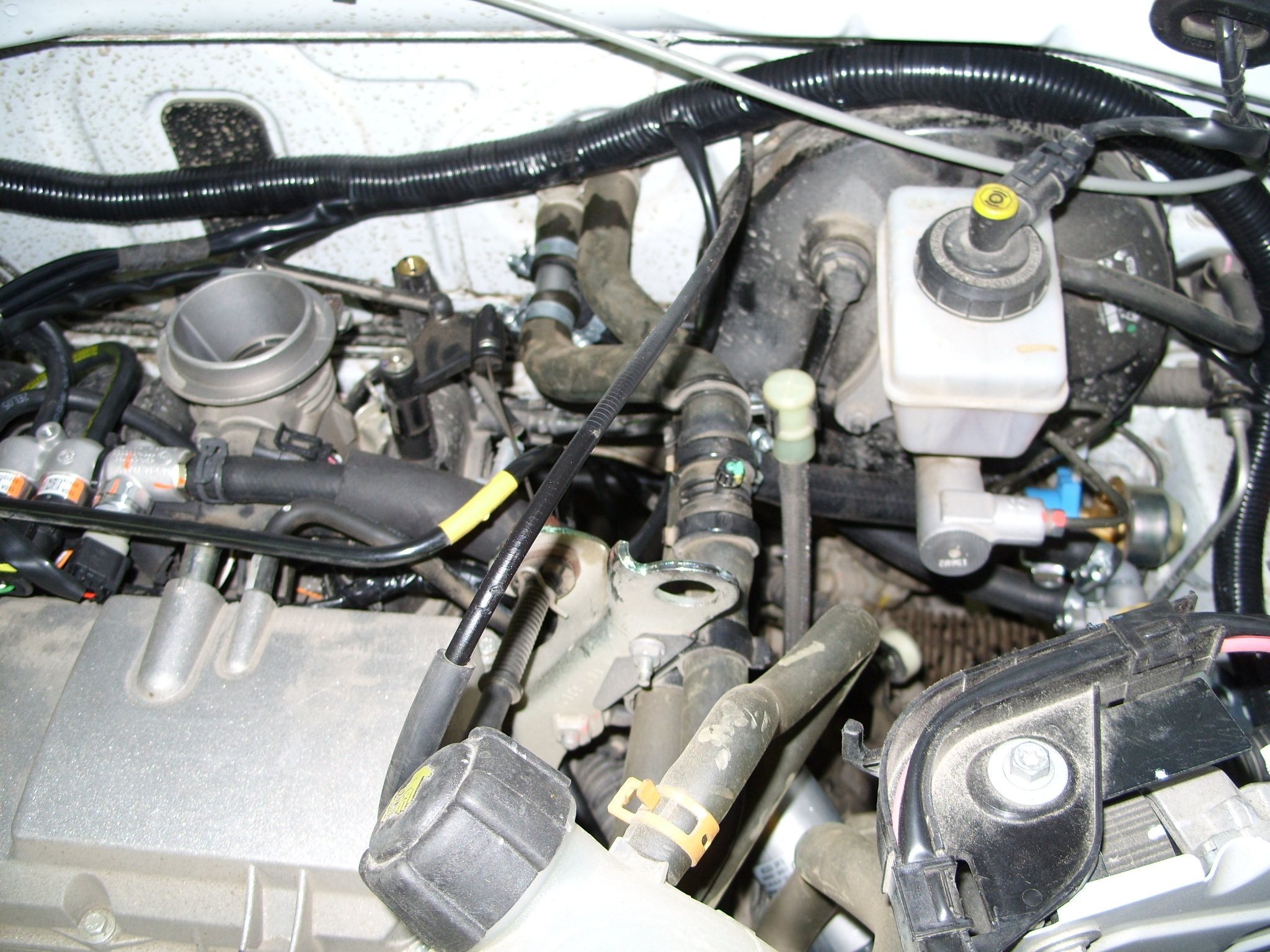

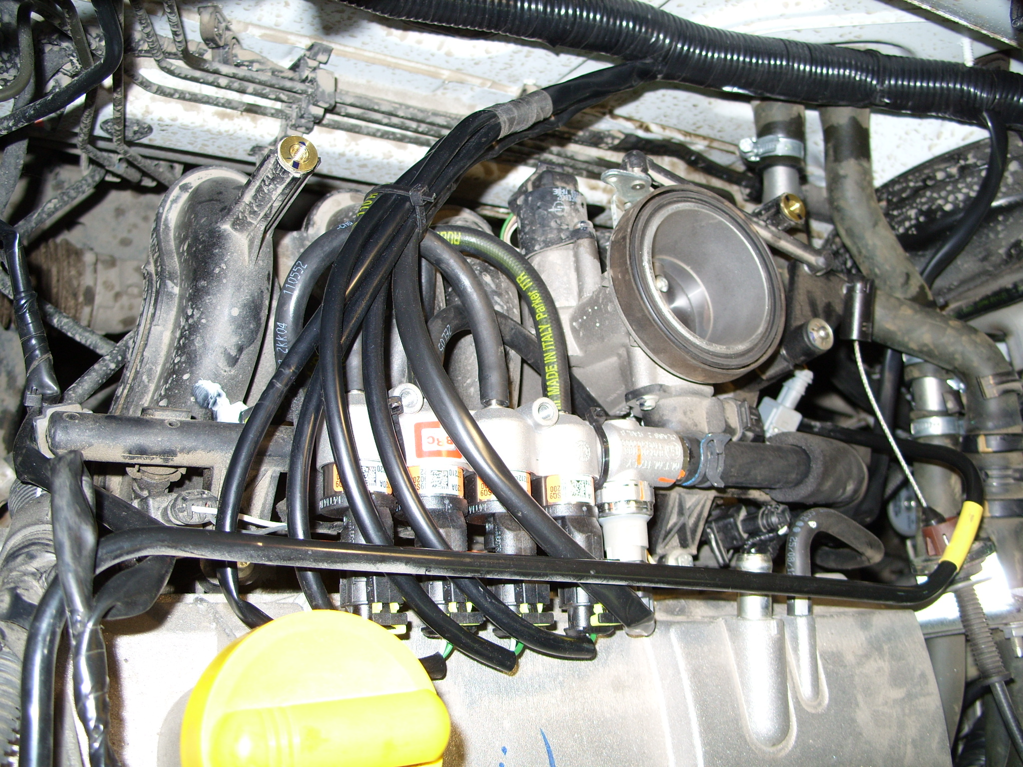

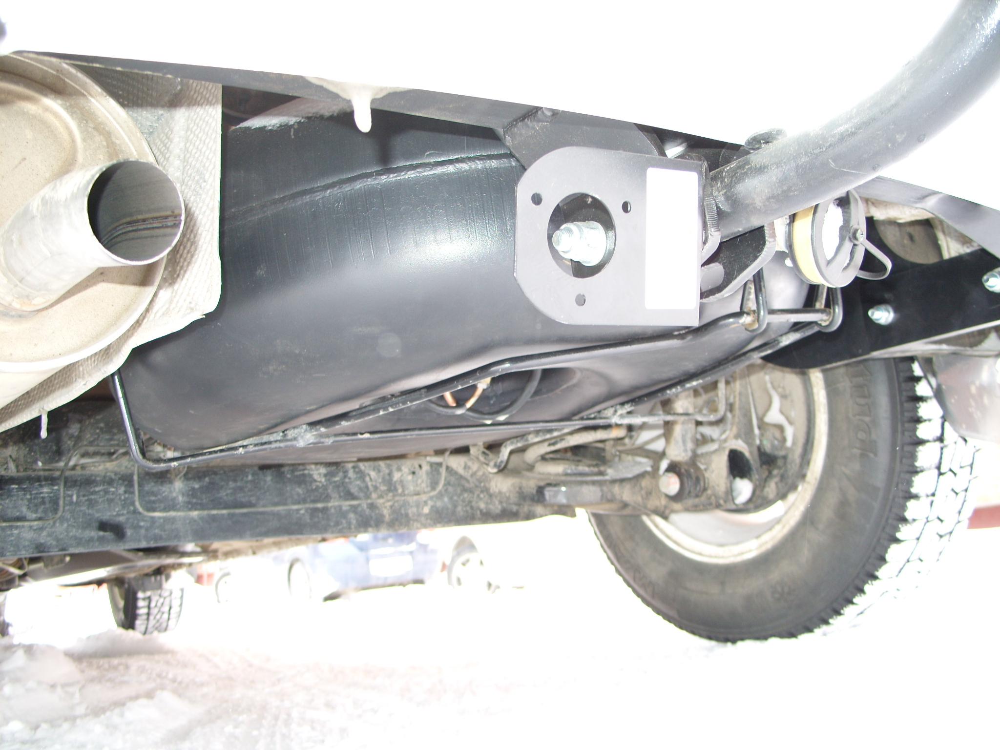

Привет народ. Вчера установил ГБО BRC в Челябинске. Об установке: установка обошлась в 22600 руб с ТОР 50 л на штатное место от запаски. Весь комплект оборудования BRC, кроме баллона и мультиклапана - его поставили lovato. Указали, что на BRC мультиклапан нет запчастей и они менее надежные чем lovato. Рядом со мной на установке и регулировке стояло еще машин 7, которыми занимаются свои бригады. Установка происходит как на конвейре. Бригада из 4 человек, где каждый занимается своим делом - один под капотом, второй - баллон, третий - настройка, четвертый бензиновыми делами и регулировкой клапанов. Я у них уже болеее чем 10 ларгус. Установку оборудования произвели за 2 ч.  Съездил - заправил 10 л. Вернулся. Подключили комп, шланги - произвели настройку мозгов по компу. Обмылили соединения. Сняли клапанную крышку - отрегулировали зазоры клапанов. Единственно, что мне не понравилось на этапе настройки мозгов - визуально на экране компа я понял, что у регулировщика нет настройки под 8 кл. двигатель ларгуса и он мне залил от 16 кл. движка. Вопрос к mmags - это критично? Бегло проинструктировали, что надо нажимать кнопку для перехода на бензин. Выдали документы на ГБО. Проехал с Челябинска 150 км. Заметил что индикация иногда переходит с зеленого (газ) в красный цвет (бензин). Меня это настораживает. Будем обкатывать. Первое ТО на ГБО на 1000 км. Гарантия 1 год без учета пробега и с условием посещения ТО 10 тыс. км. Естественно про расход пока ничего не могу сказать. Фотоотчет позже.

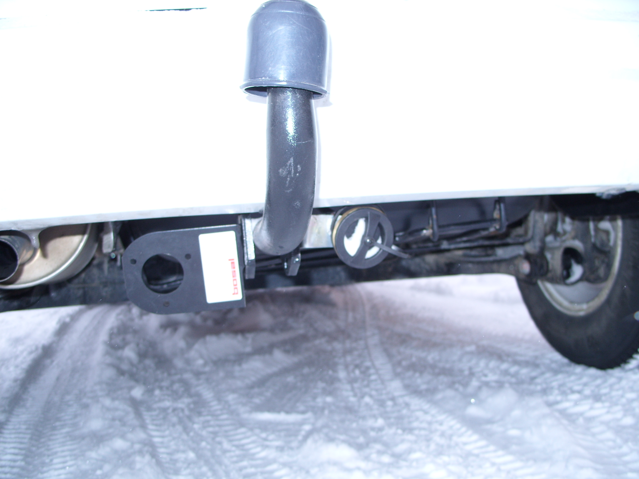

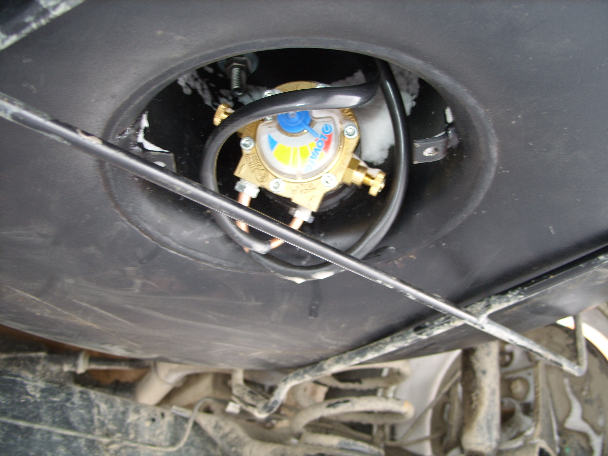

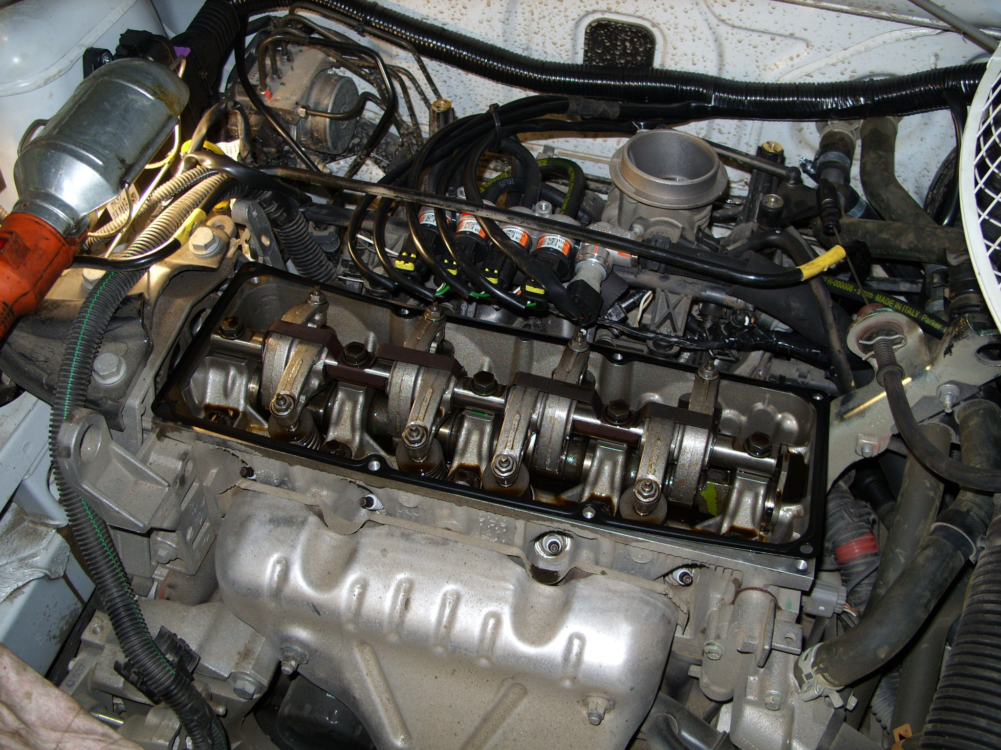

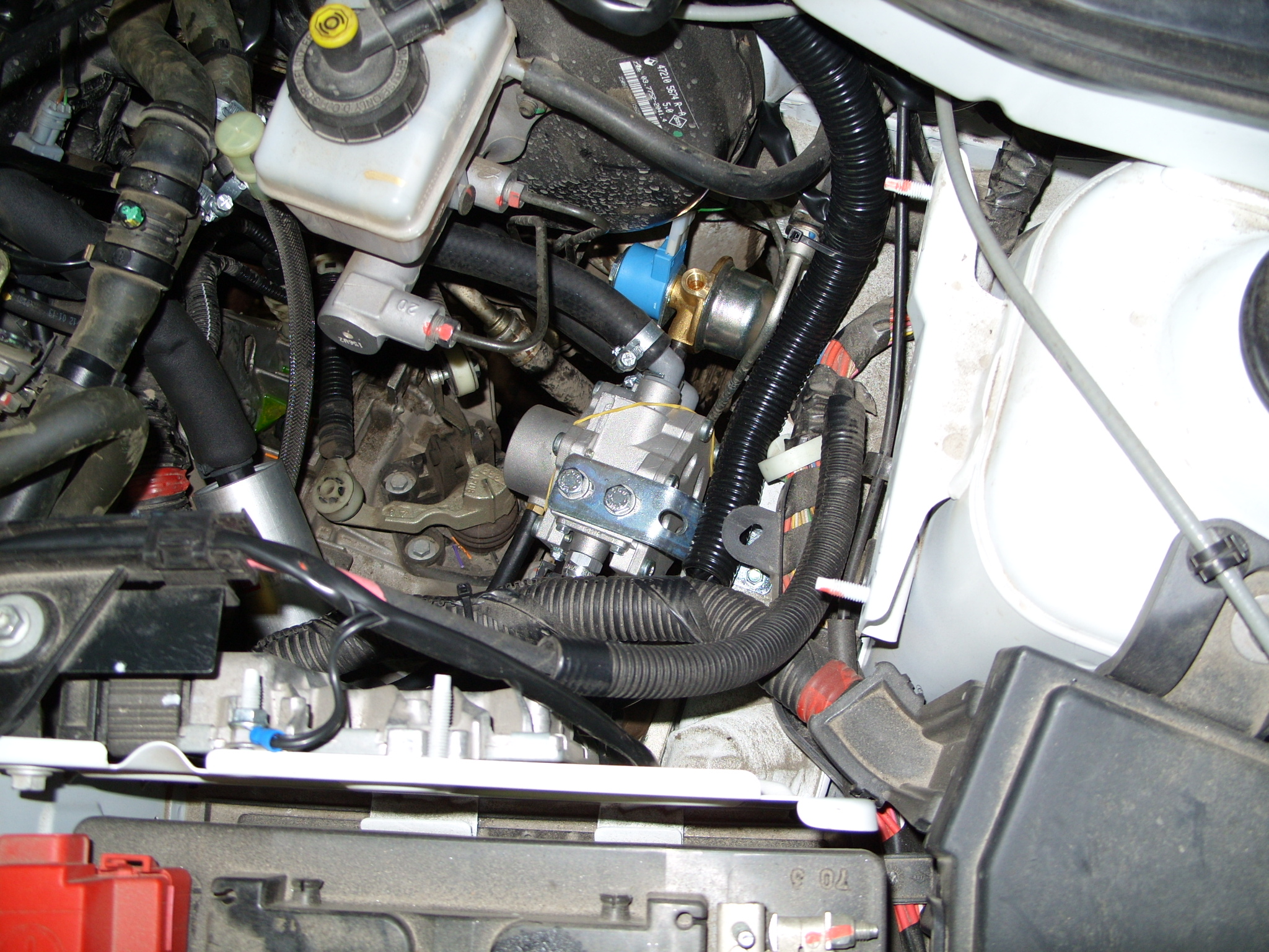

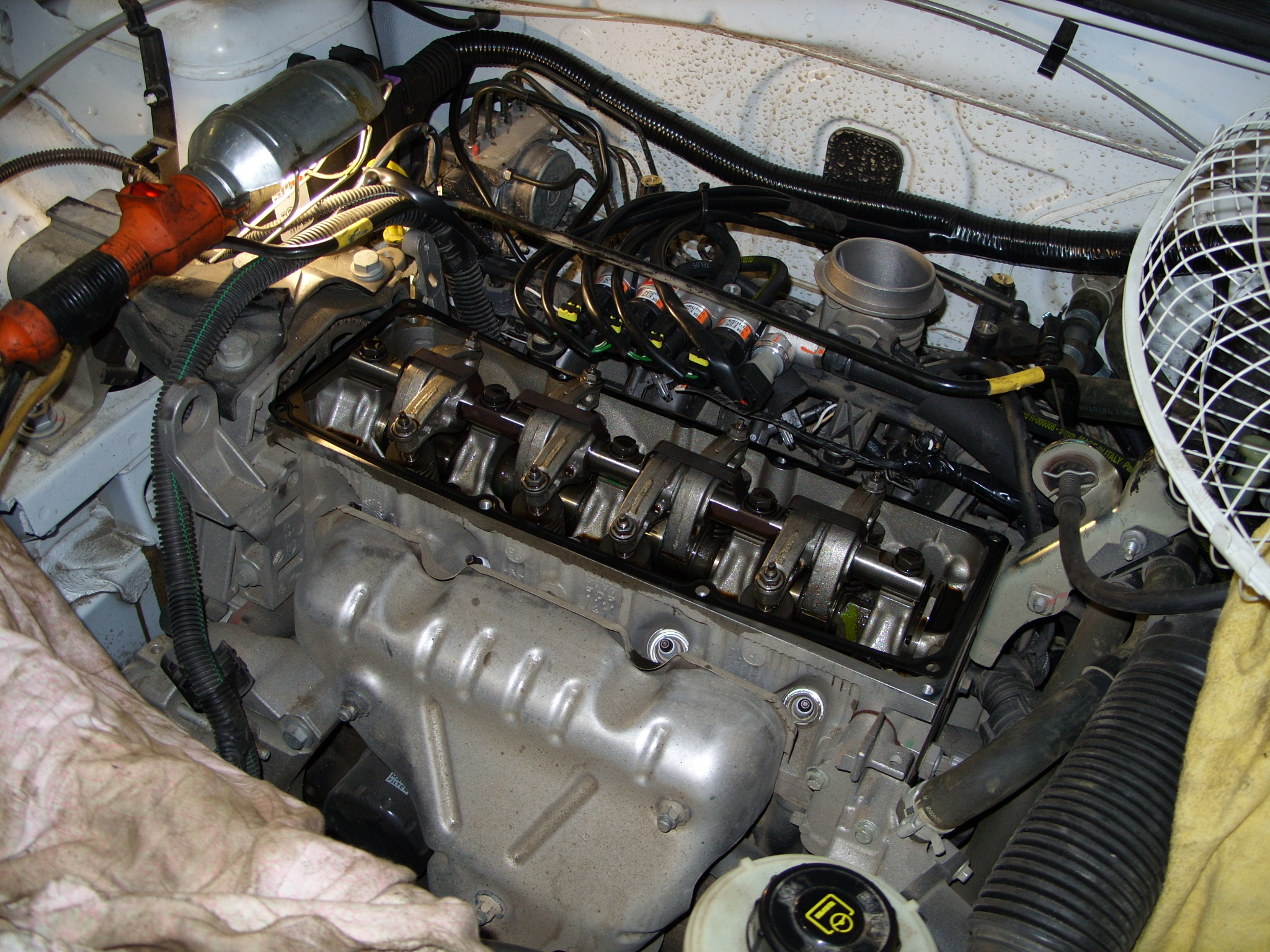

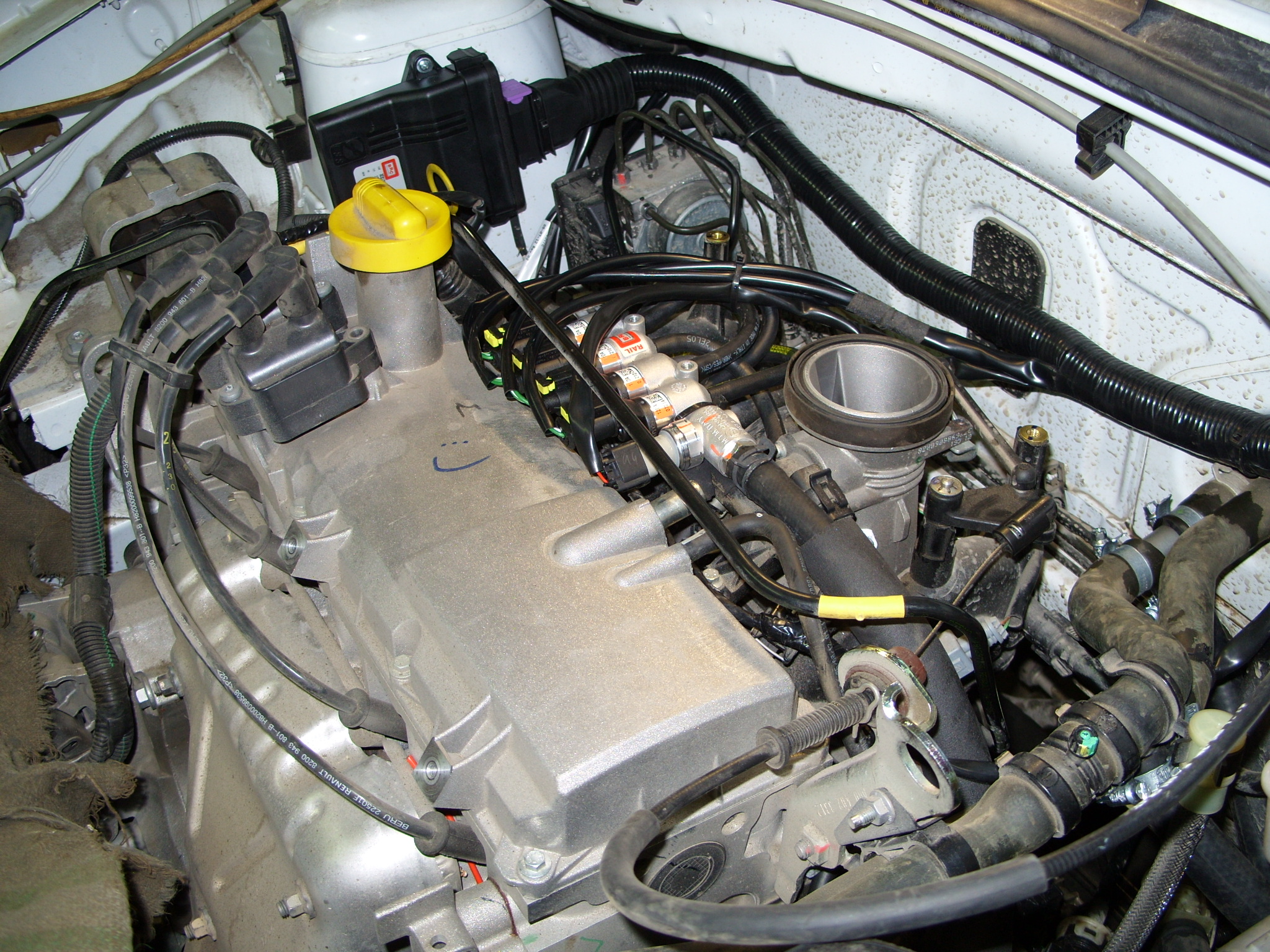

Прикладываю фото установленного ГБО:

Судя по отсутствию крышки на баллоне и торчащим трубкам - халтура полная.

Дядюшка:
А крышка должна быть? От грязи?
До это с ТОР-ом не имел дело

Когда к тормозным трубкам виниловыми стяжками что либо фиксируют, не тяжелое, то полезно на трубку предварительно одеть кембрик или резиновую шлангочку, чтобы при вибрациях трубка не перетёрлась. Ведь протирается не хомут и не стяжка а именно металл. Саморезами эбу - спорное решение, со временем это всё отвалится, потом будет саморез большего сечения. Ну и правда, зачем коепление городить- на саморез. Рампа газовая на бензиновую стяжками! Прокладка хоть есть между? Или тоже от вибраций до дыр? Где хомуты на газовые шланги от форс ?
