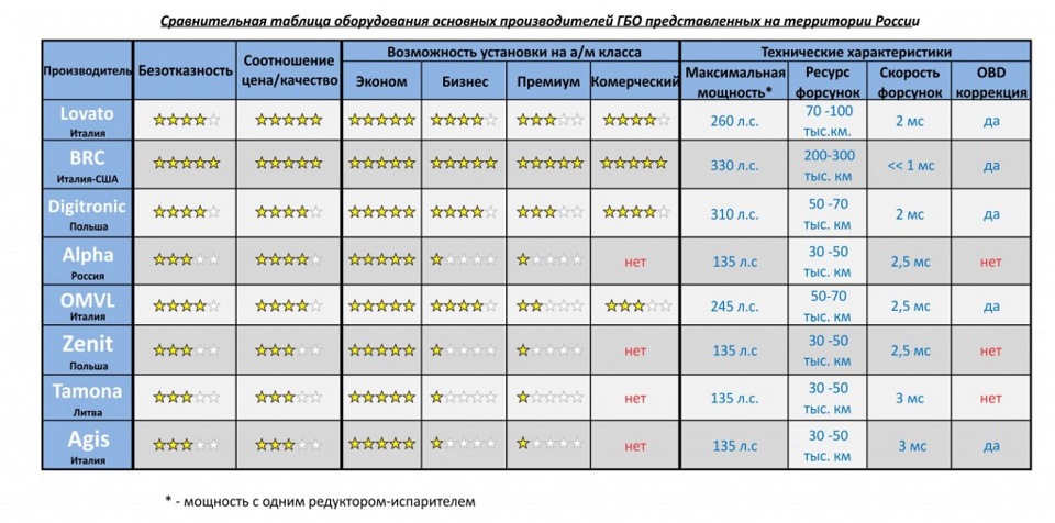

Посетитель Озерск Сообщений: 205 |
в инете нашел вот такую табличку: Прикрепленные файлы:
ЛЛ, норма, 7-мест, 2-ая комплектация, 8 кл, белый | ||||||
Посетитель Миллерово Сообщений: 2793 |
Думаю эта картинка будет интересна владельцам авто с ГБО. То что BRC слилось с америкосами- факт. В комплектах есть шланги из штатов. То что ресурс форс такой заявлен- может быть у них там на качественном газе? ХЗ. Но я форсы выкидывал после 140 тык с машин не из моего города, у нас газ хороший, вот кому тут ставил и кто тут эксплуатирует- пока форсы живы и пробеги за сотку давно уже и по времени года так 4-5 работают и ничего.Редуктора от 60 до 120 и труп резиновое нутно. Правда фильтра нужно ставить оригинал, а то сейчас много копеечных фильтров, они по сути только крупный мусор задерживают. С такими лажевыми фильтрами форсы любые мрут. Редактировалось: 1 раз (Последний: 14 марта 2013 в 10:39) BRCRUSSIA инжекторсервис чиптюнинг. | ||||||
