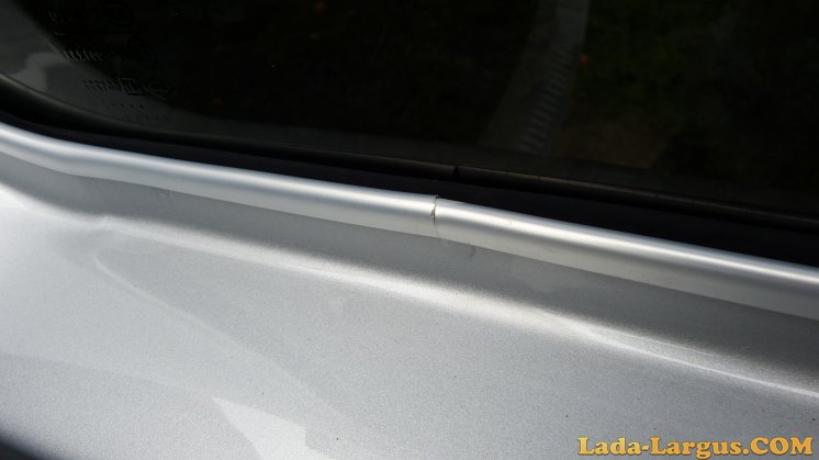

Вот такую окантовку забацал вчера.Вроде как смотрится.3,5 метра по 100рублёв.

на мой взгляд это лучший вариант. Теперь вопрос. Который из указанных уплотнителей был использован, ну ценник какой?.
Они все одинаковые разная длинна я взял самые длинные от 11-й -у нас 270р их коплект 2 шт. продают. В принципе и от 10-й подойдут я не мерял разница в 10 см.

Купил вчера себе тоже такой от 11-й. Думал он легко вставляется, ан нет) В те места где двойное железо у стекол вобще не хочет налазить нормально, а если налазит то начинает топорщиться у стекла и когда смотришь на дверь снаружи выглядит не очень эстетично. Когда затонирую стекла то эта проблема уйдет, ибо снаружи их не видно будет совсем.
