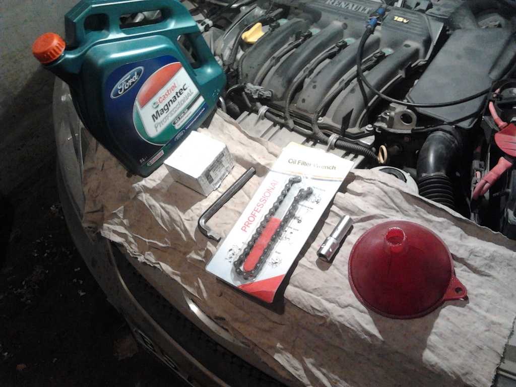

Опишу как у меня прошел процес замены масла на Ларгусе с двигателем 16V. Подробно писать не буду, остановлюсь только на особенностях. Гараж у меня тесный и без смотровой ямы. Масло менял при пробеге 6500 км. Слилось почти 5 литров (уровень был выше на 1 см и я его решил не устранять до замены масла). Масло было черное, на дне посуды обнаружил что-то похожее на продукты износа, то-ли опилки, то-ли мелкая стружка. Однако не уверен в том что перед использованием тазик в который сливалось отработанное масло был чистым, он у меня "хранится" во дворе и я просто вытряхнул снег, ну и конечно не обратил внимания что там осталось. На будущее конечно этом момент учту.
Итак по порядку:
1. Приготовил инструмент и материалы, фото 1.

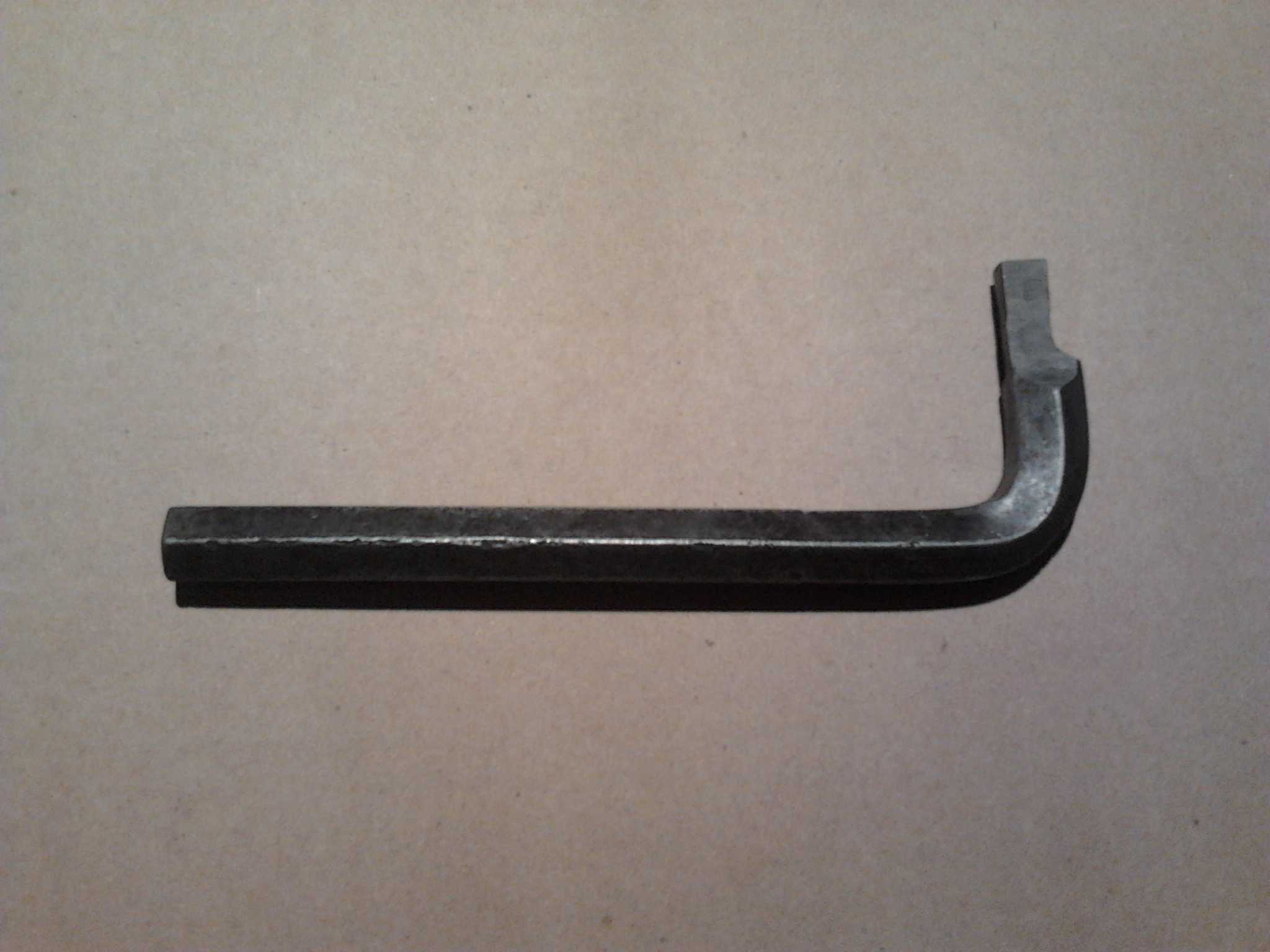

3. Открутил сливную пробку ключом фото 3 (шестигранник на 12мм обточенный на наждаке по квадрат 8 мм) и слил в тазик старое масло.

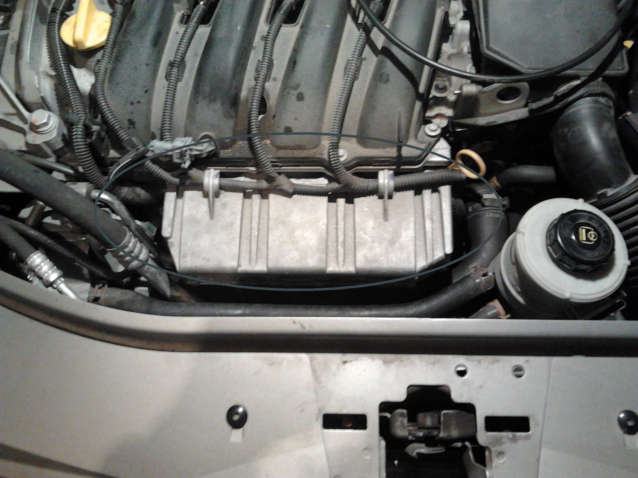

4. Головкой на 13 мм длина 76 мм фото 4 открутил 2 гайки крепления щита топливной рампы фото 5 и снял щит.
6. Доступом сверху открутил масляный фильтр с помощью цепного съемника фото 2
