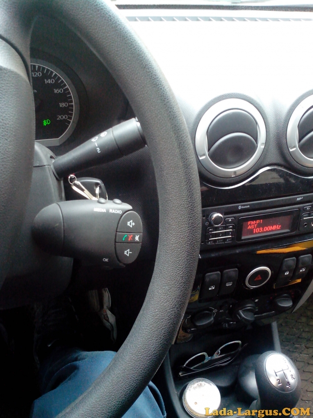

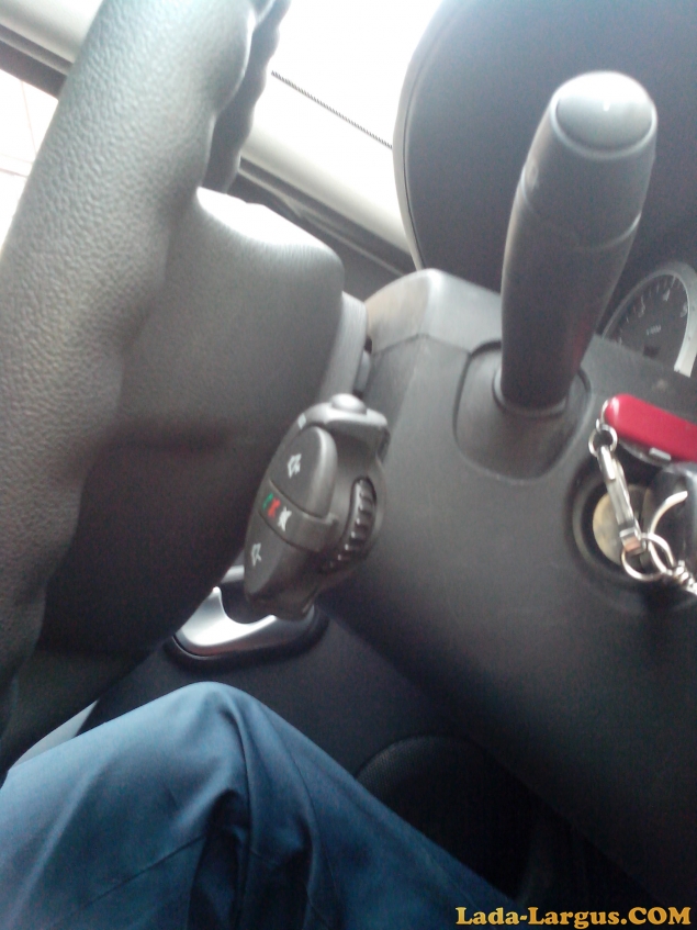

Наконец то и я поставил подрулевой джойстик, давно хотел. Смотрел его и в экзисте и логан шопе, дороговато для меня. Нашёл дешевле в евроавто за 990р. правда б/у, но выглядит норм. Поставил как Koma2013 вернее сделал такой же вырез в кожухе.Спасибо. Вот что получилось
Очень удобная штука, на мафон не отвлекаюсь теперь
Простите, а можно подробнее о том, как Вы закрепили этот джойстик?
Ларгус, норма, 7 мест.
http://www.lada-largus.com/forum/thread1842.html
http://www.lada-largus.com/forum/thread66-17.html

Сообщений: 342
при установки джойстика руль снимать обязательно??????
Ларик Люкс-5.  0.756.
нет, только кожуха.
