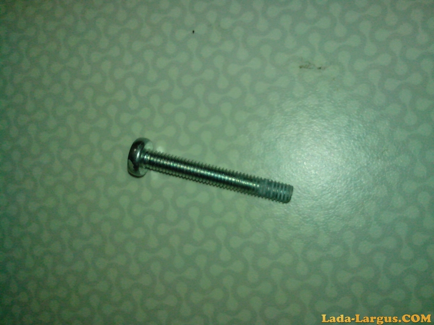

 Простите, а можно подробнее о том, как Вы закрепили этот джойстик?| arbitrator: |  | Наконец то и я поставил подрулевой джойстик |
Закрепил джойстик на винт диаметром 3 мм и соответственно гайкой под него. Длина винта около 4, 5 см не меньше. Почему не точно, т.к. у меня был винт 3 см (фото прилагаю) его оказалось мало, поэтому взял винт больше, но не замерил. Гайку крепил на холодную сварку с другой стороны крепления джойстика(фото крепления джойстика скинул vova74). Ваdеmus там всё просто, у меня руки кривые и всё получилось, значит и у тебя получится главное начать. На всё про всё ушло около 1.5 часов.
