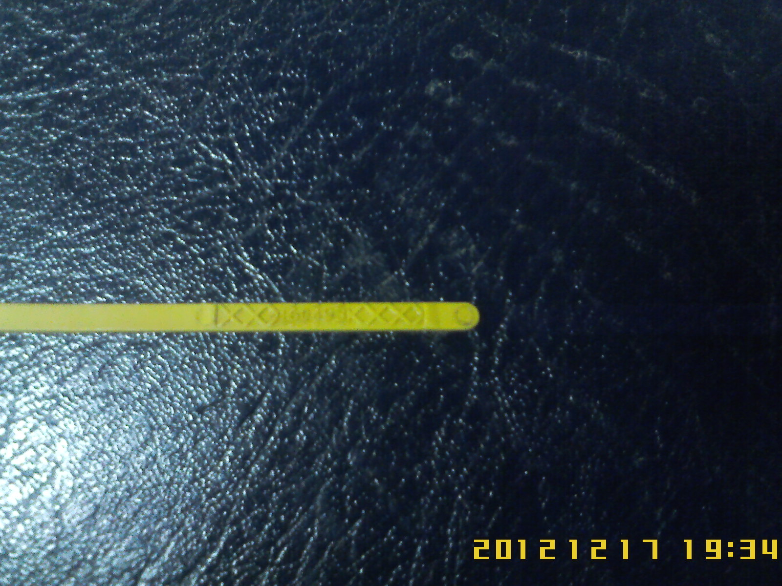

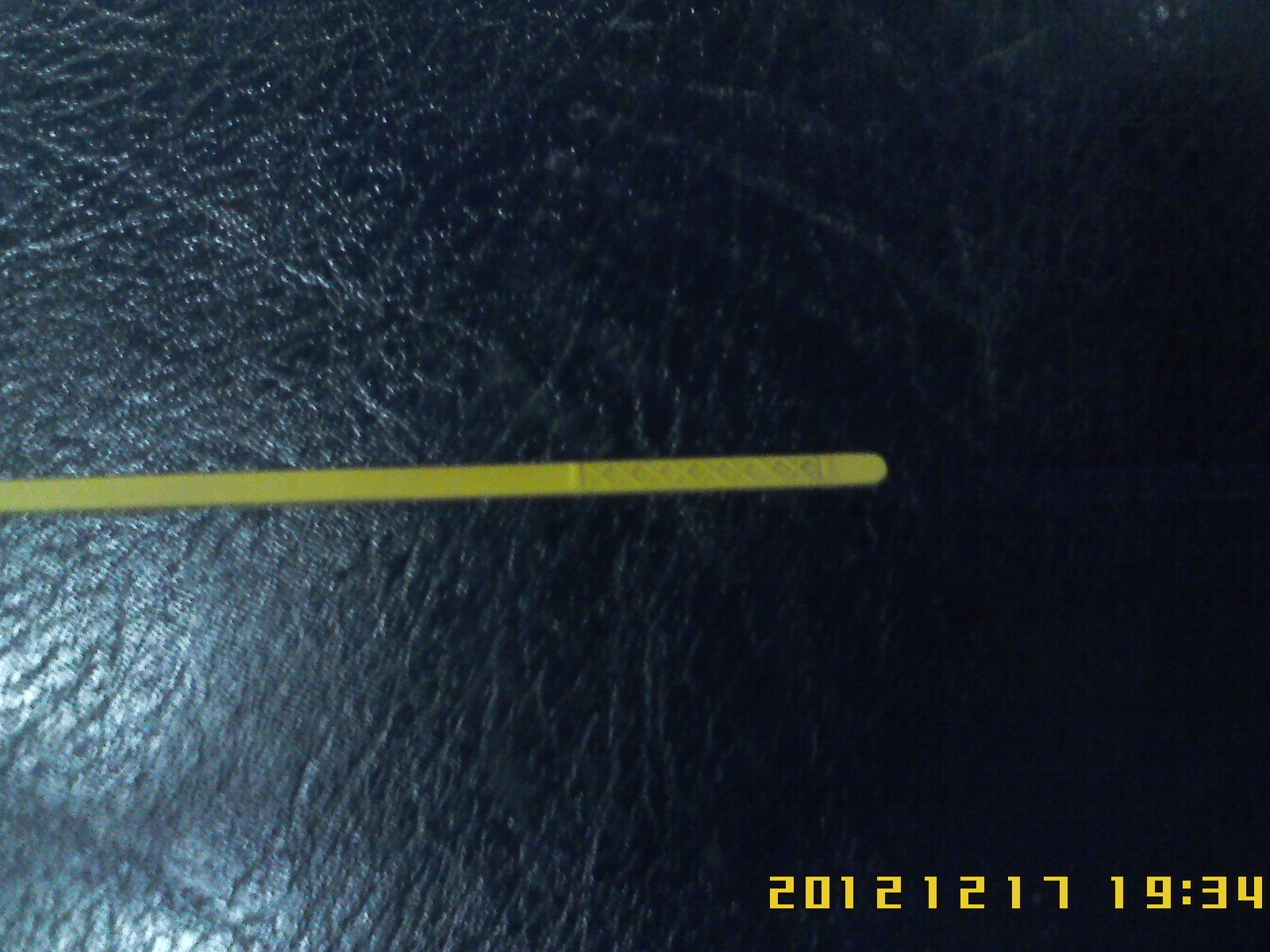

Доброго всем времени суток уважаемые участники форума решил создать тему по поводу щупа масла двигателя я вот до сих пор не могу понять а как по нему определять уровень масла може кто грамотно объяснит а то я тут собрался масло заменить и вот задался данным вопросом.

На не работающем моторе вытаскиваем щуп, протираем нижнюю половину или весь, вставляем обратно, ждем пару сек... Вновь вытаскиваем. Смотрим на щуп. Между рисками, в зоне |XXXXXXXXXXX|, на щупе, должен обозначится уровень. Если немного выше уровня-пойдет, если меньше или не обозначился-дело дрянь, можно начинать паниковать. Вставляем щуп обратно. Делаем выводы

Я так понимаю что зона |XXXXXXXXXXX| должна быть покрыта маслом ?
Добавлю от себя. Промер масла надо делать не просто на неработающем двигателе, движок должен немного отстоятся, чтобы масло из всех каналов стекло в поддон.
Не покрыта. Это зона показывающая минимальный/максимальный уровень. Масло должно находится в пределах этой зоны.

Ну типа min>|XXXXXXXXXXX|<max так чтоле?
Ну да. Если вы вытащите щуп правой рукой - именно так это и будет выглядеть. На приведенных Вами фотографиях соответственно наоборот, максимум слева.
Не сочтите занудой, но согласно законам Мерфи, если тебя кто то может понять неправильно - он обязательно это сделает. Потому так подробно поясняю банальные факты.

Понятно чё там уж просто меня смутило что тама тока XXXXXXXXXXX и никаких надписей а так всю жизнь менял масло сам на предыдущих машинах
