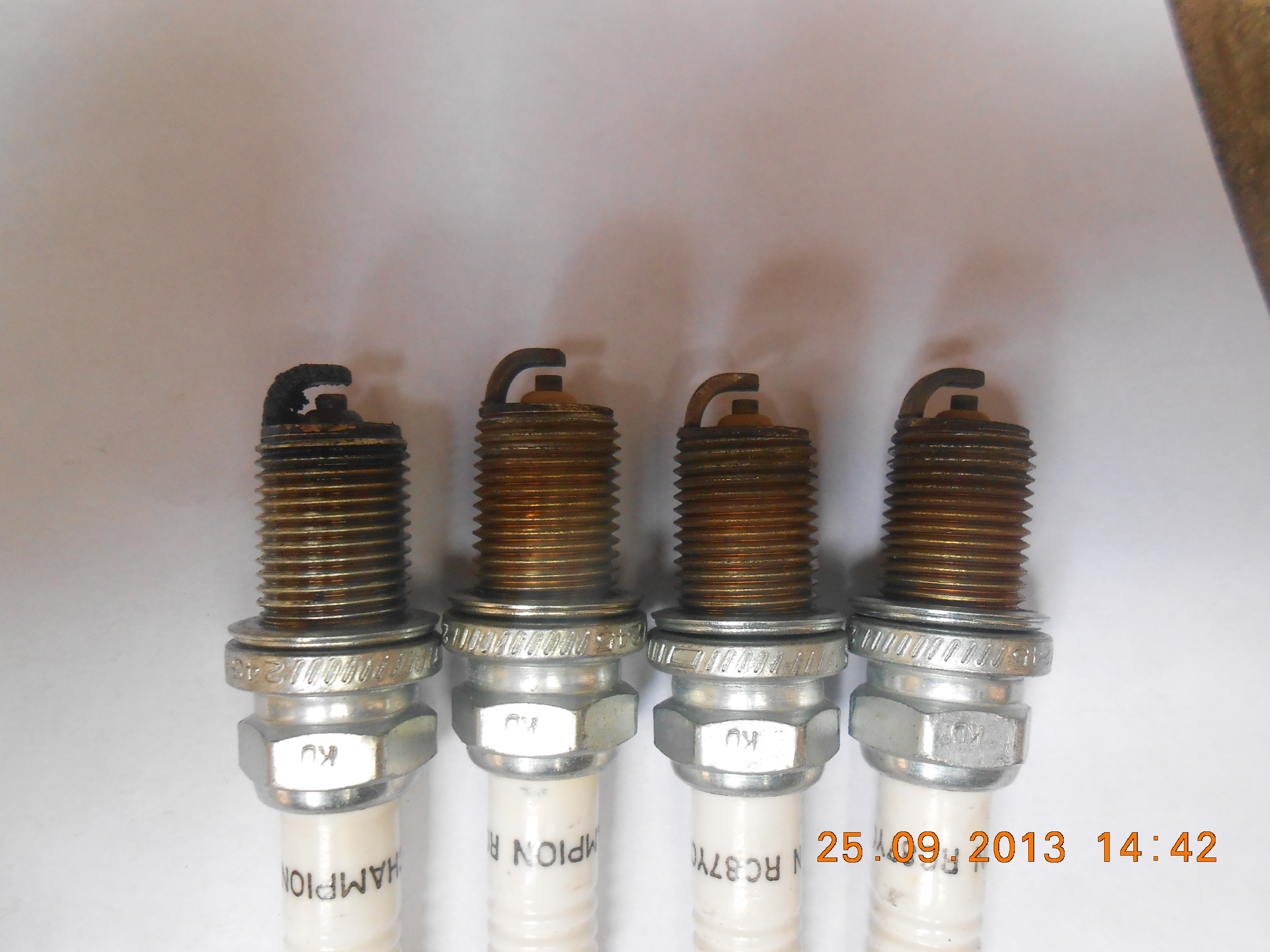

Появилась проблема. Вчера открутил свечи, ну чтобы не засохли в красном герметике, стояли "Чемпион". Первые три свечи нормальные, а четвертая мокрая от бензина и нагар на г-образном электроде, как ржавчина буграми, тряпкой хрен отдерешь. Думал свеча накрылась, поставил другие свечи иридивые(лежали в гараже), сегодня поездил открутил, четвертая свеча опять мокрая. Двигатель не троит, держит обороты, обороты не плавают. Так бы наверно и не заметил, если бы свечи не открутил. Думал может высоковольтный провод где то пробивает, в темноте завел, вроде нет, да там они в гофре идут, не видно. Двигатель К4М 16 кл. пробег 2300 км больше 3000 оборотов не давал, пока обкатывается. Что еще посоветуете?

Вот фото родных свечей после пробега 2300км
DSCN0508_c9fbf.jpg | 1787,27 Кб | Скачали: 2097
DSCN0510_c9fbf.jpg | 1656,97 Кб | Скачали: 1777

Да тут и к бабке не ходи - ремонт по гарантии!

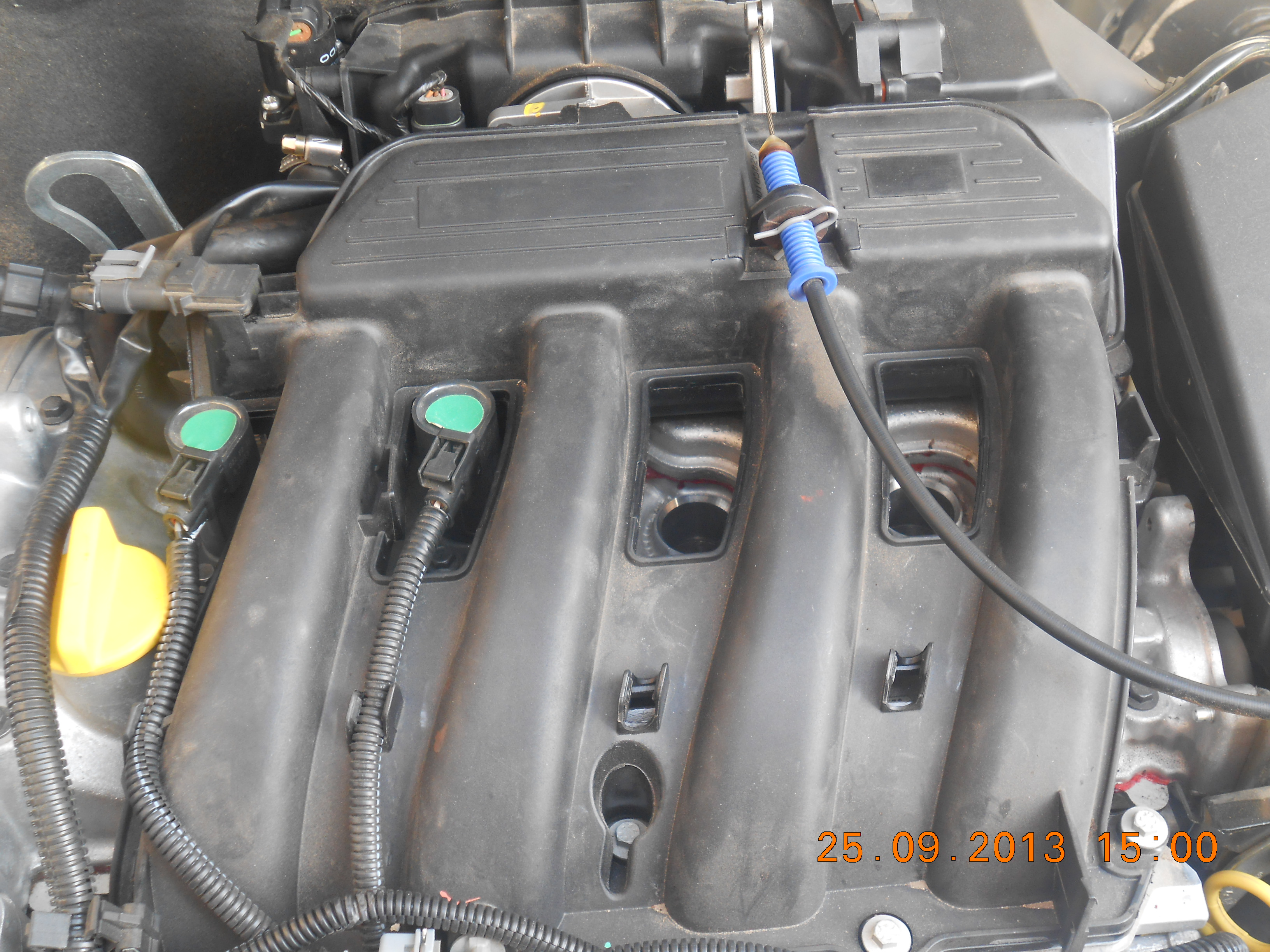

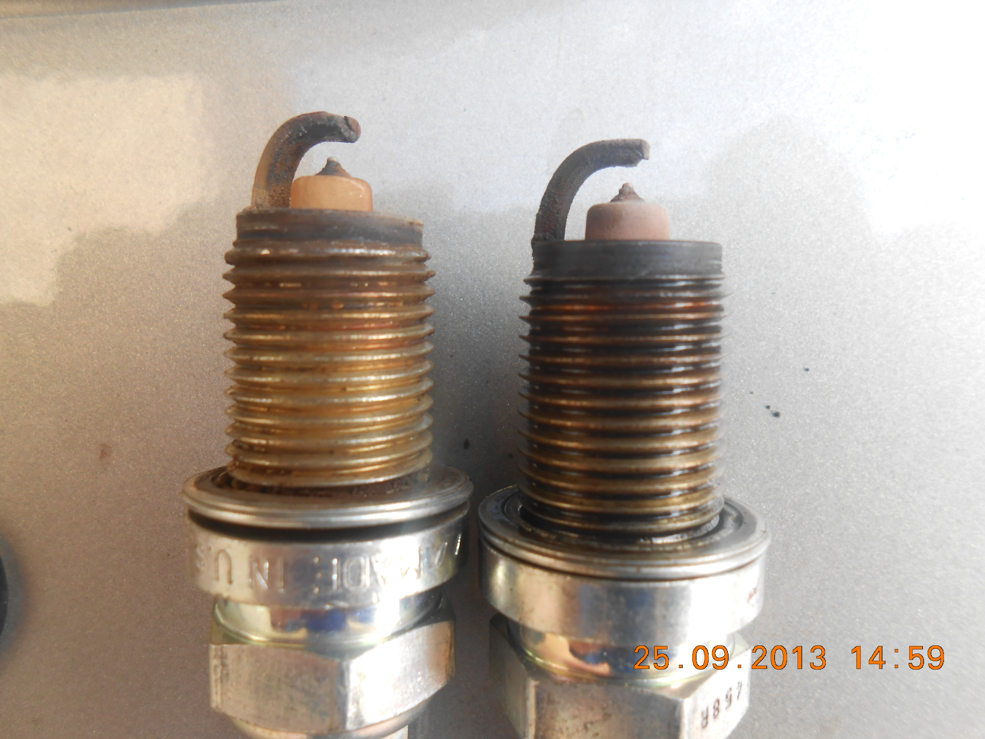

А сегодня открутил свечу(б/у которые вчера на замену поставил) на достаточно теплом двигателе и оказалось на электродах свечи сухо, а на резьбе мокрая. На фото двигателя правый колодец.
DSCN0514_c9fbf.jpg | 1835,2 Кб | Скачали: 1712
DSCN0515_c9fbf.jpg | 1906,31 Кб | Скачали: 1698
Редактировалось: 1 раз (Последний: 25 сентября 2013 в 13:29)
Сообщений: 580
future, Диагностика работы двигателя по состоянию свечей зажигания Похоже на фото 8  sad
future, Попробуй катушки местами поменять, и поездить ещё денёк. Свечи перед вкручиванием, естественно - просушить.
Сдается мне, что на этом цилиндре маслосъёмные колпачки растрескались. На форуме Логанов где-то уже читал про такое.
