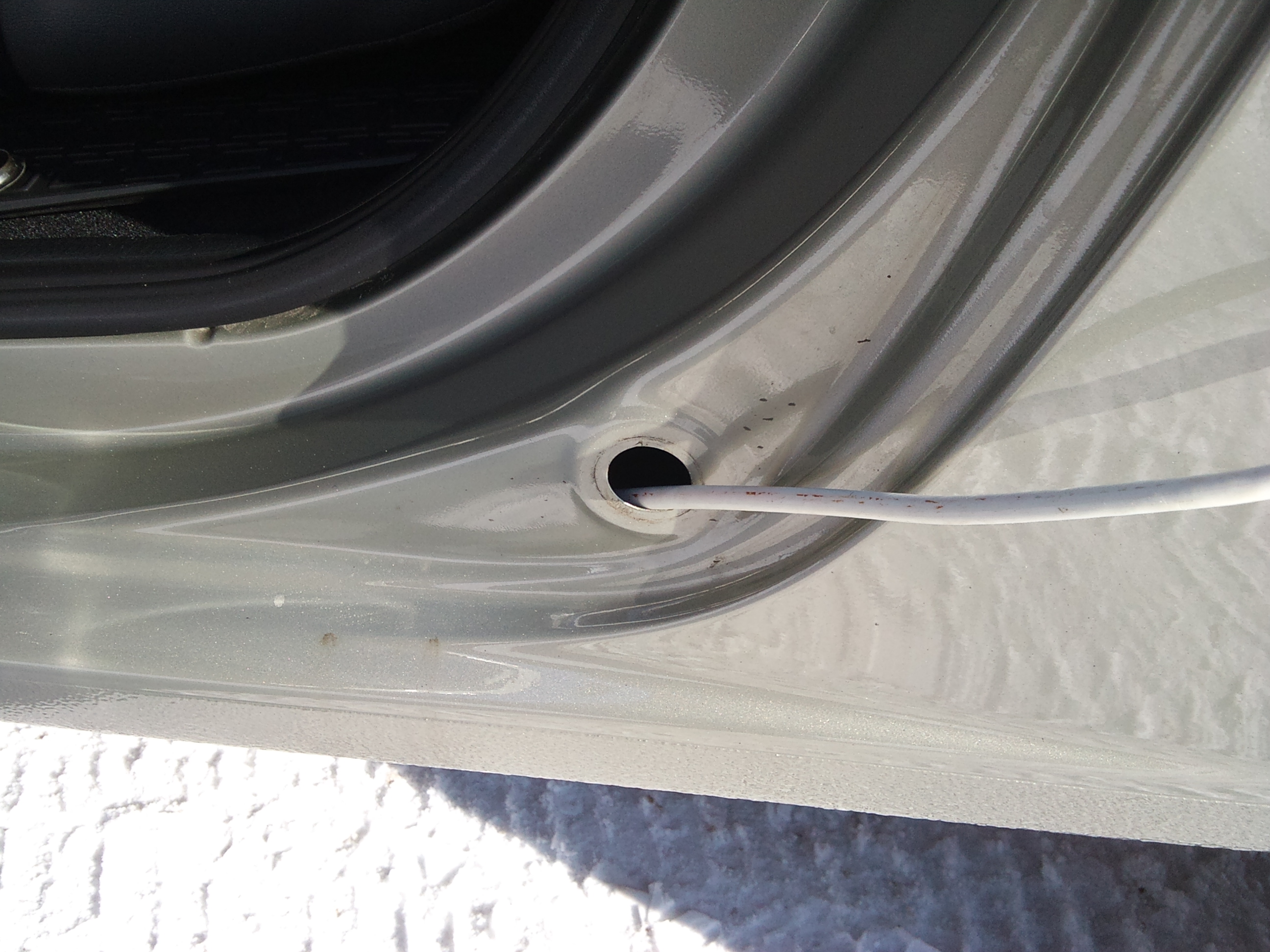

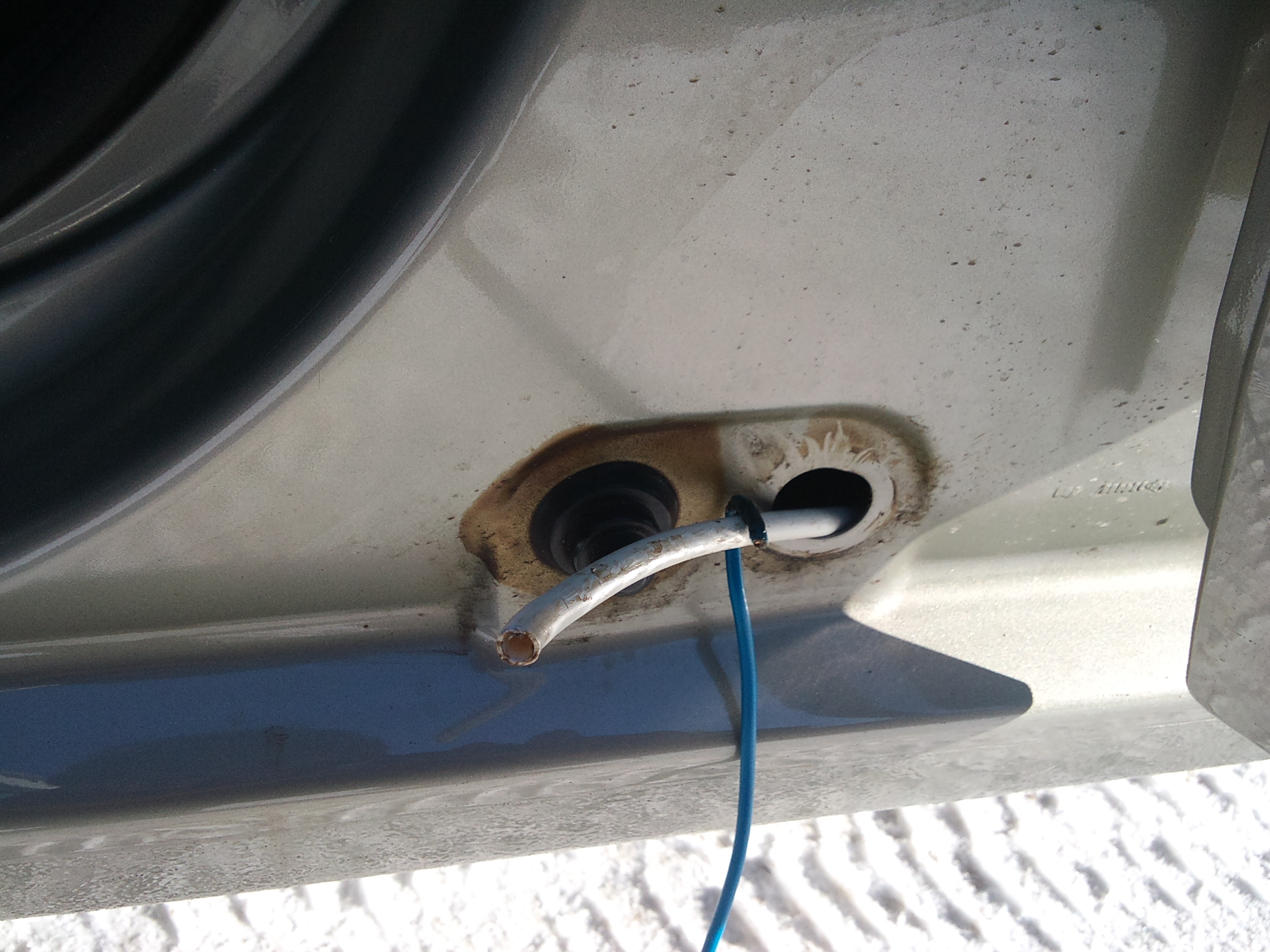

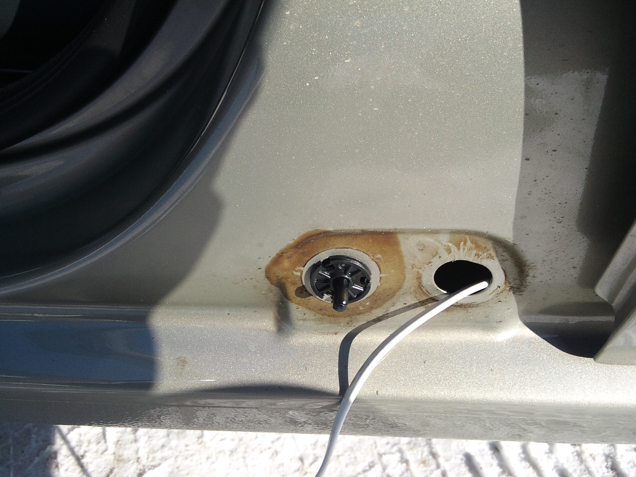

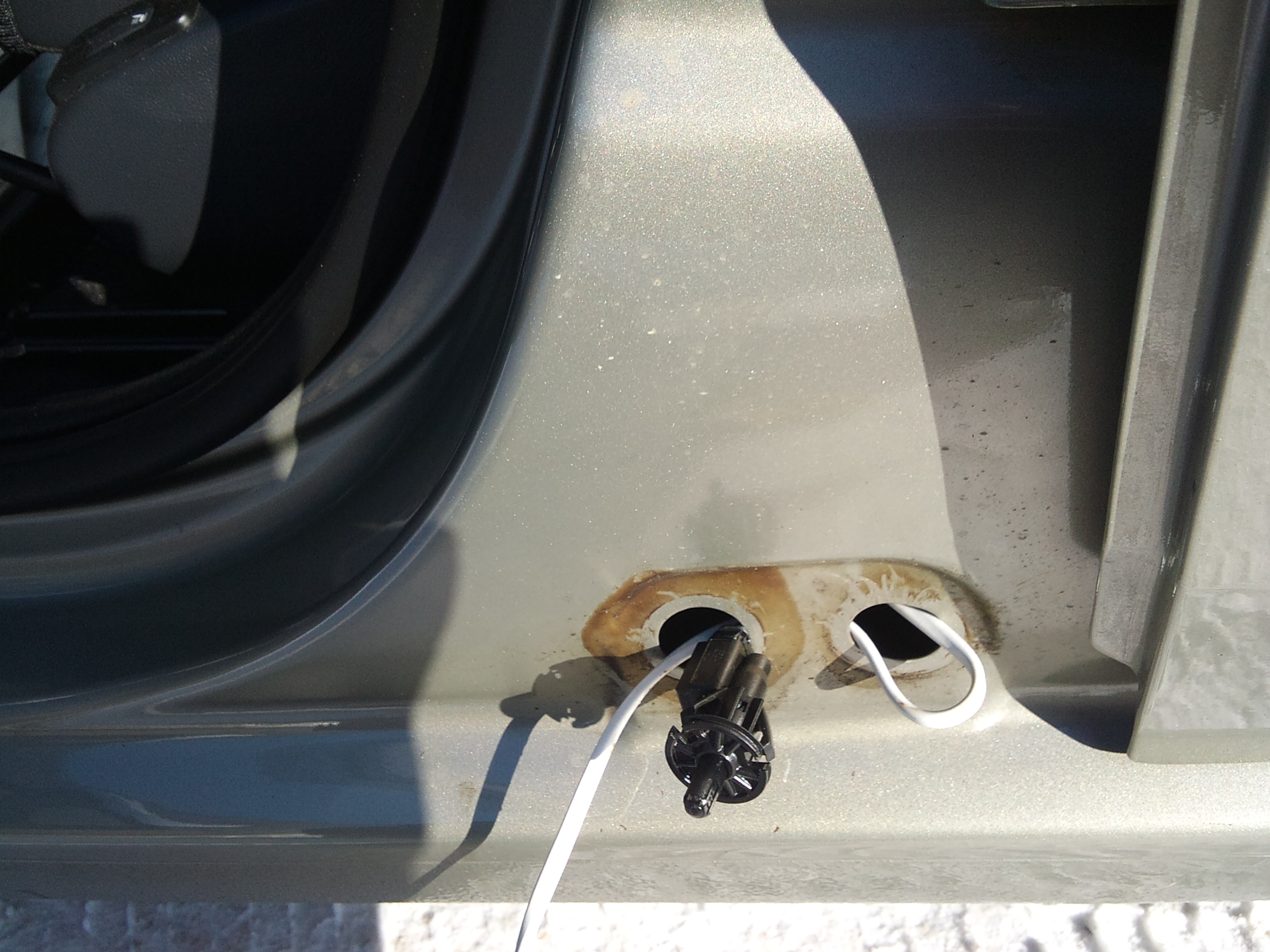

Сегодня поставил концевики, подключил к передним концевикам.Протаскивал внутри порогов, жестким проводом (телевизионным кабелем RG-6). Врямя 1,5-2 часа, с кофе и перекурами. Цена 320 руб. за 2 штуки.Не оригинал, но Италия. Работает!!!
DSC006411_905d7.jpg | 1434,36 Кб | Скачали: 1746
Редактировалось: 2 раз (Последний: 23 февраля 2013 в 23:58)
Сообщений: 101

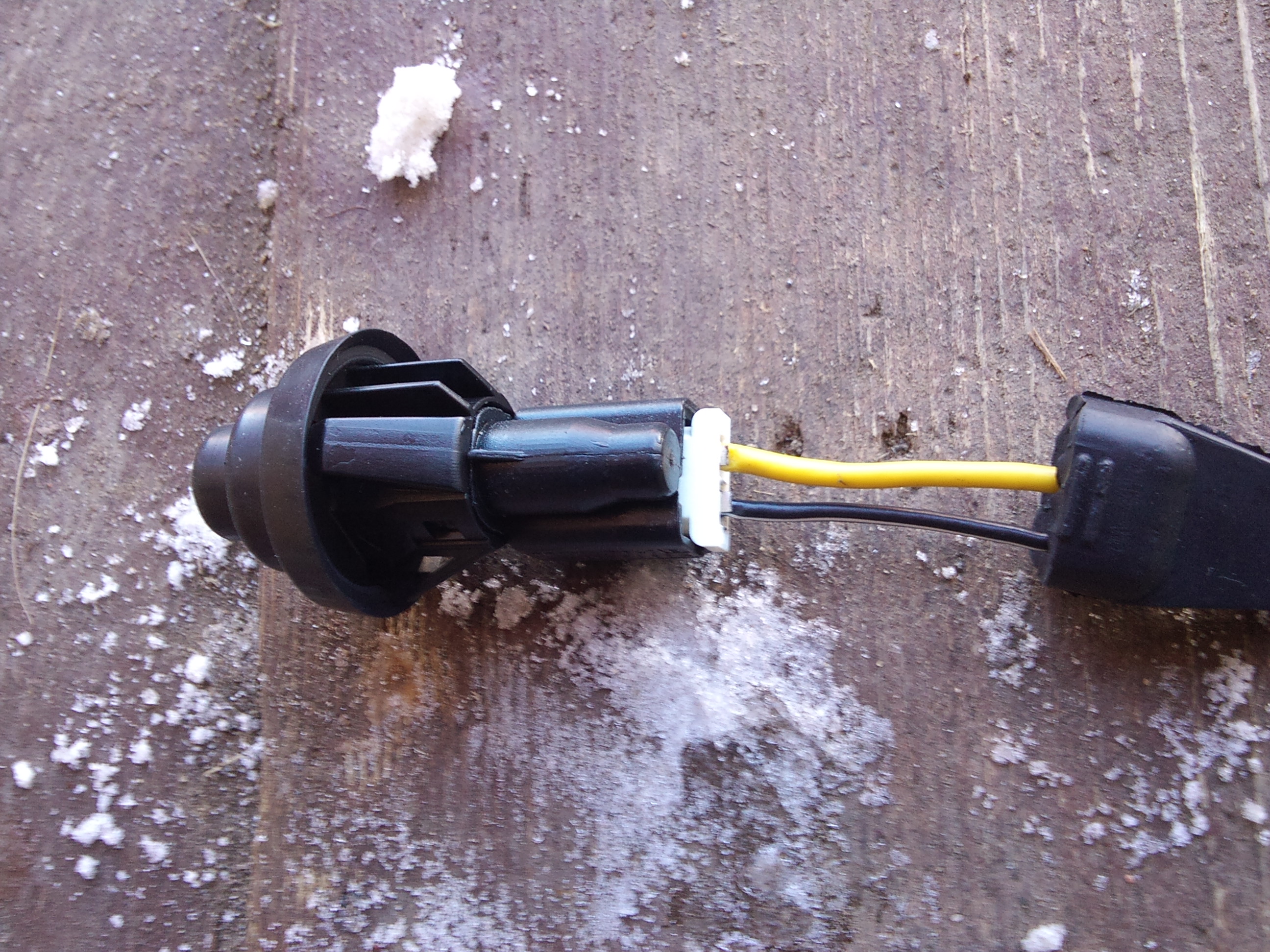

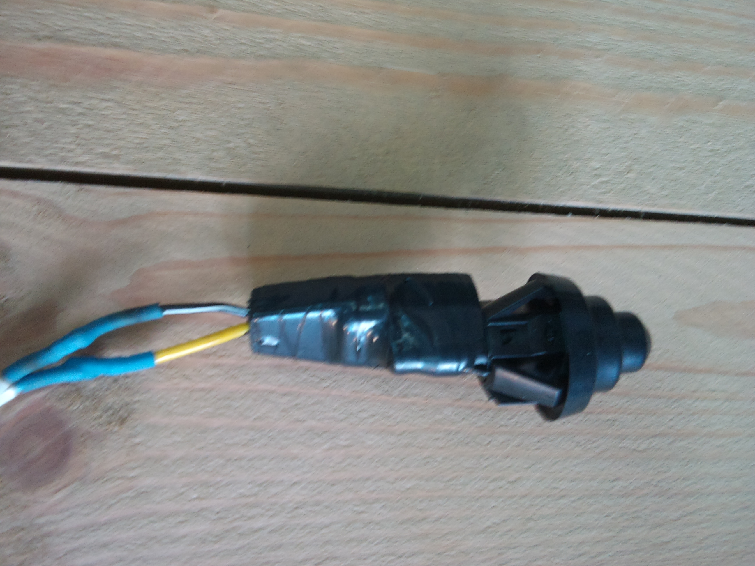

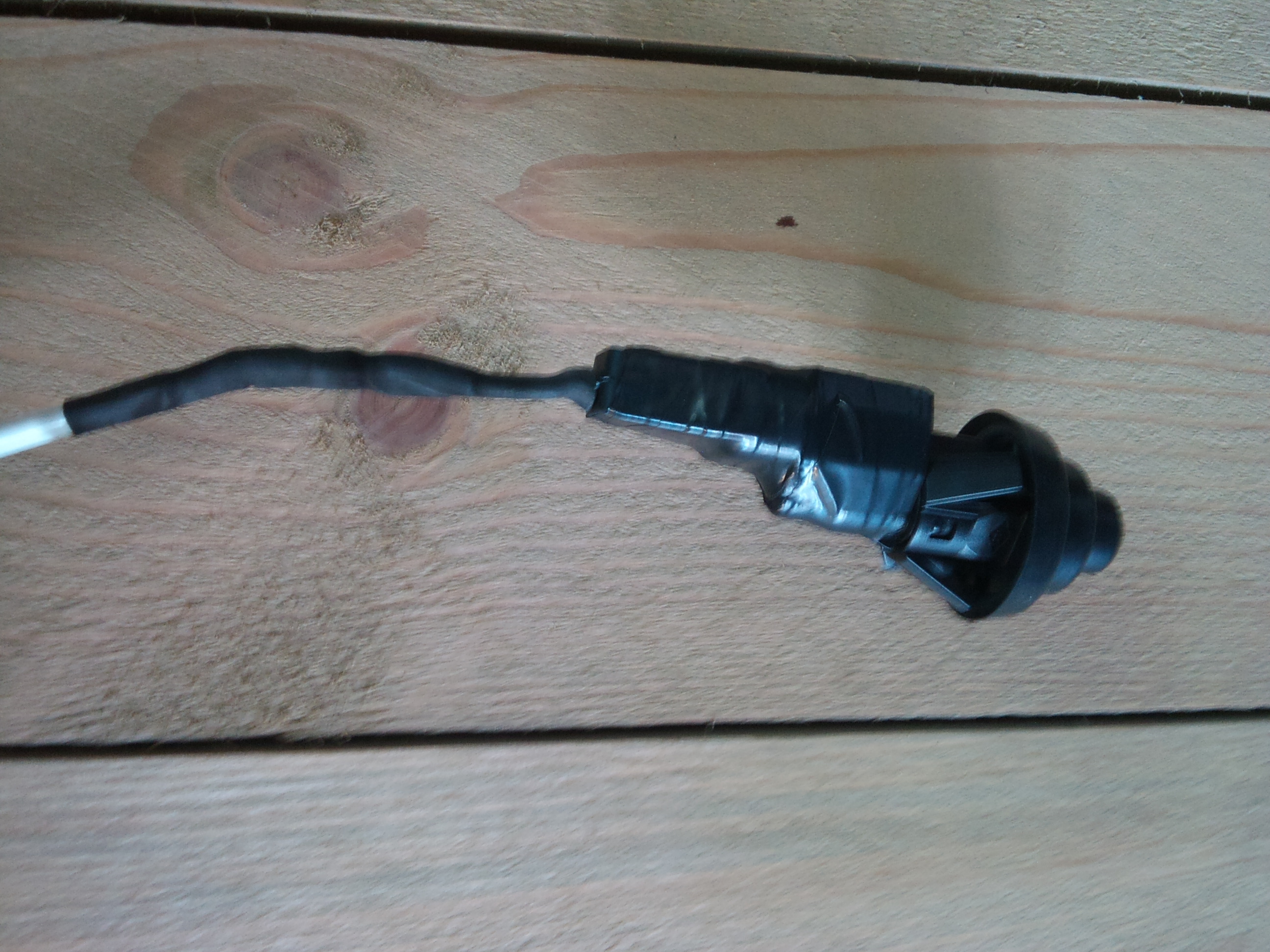

Все соединения на пайке, термоусадке и изоленте. Ответная часть концевика(мама)- от датчика заднего входа ВАЗа(на КПП).Концевик передней двери вытаскивается после снятия пыльника, а вставляется обратно вместе с полностью(до конца) одетым пыльником!

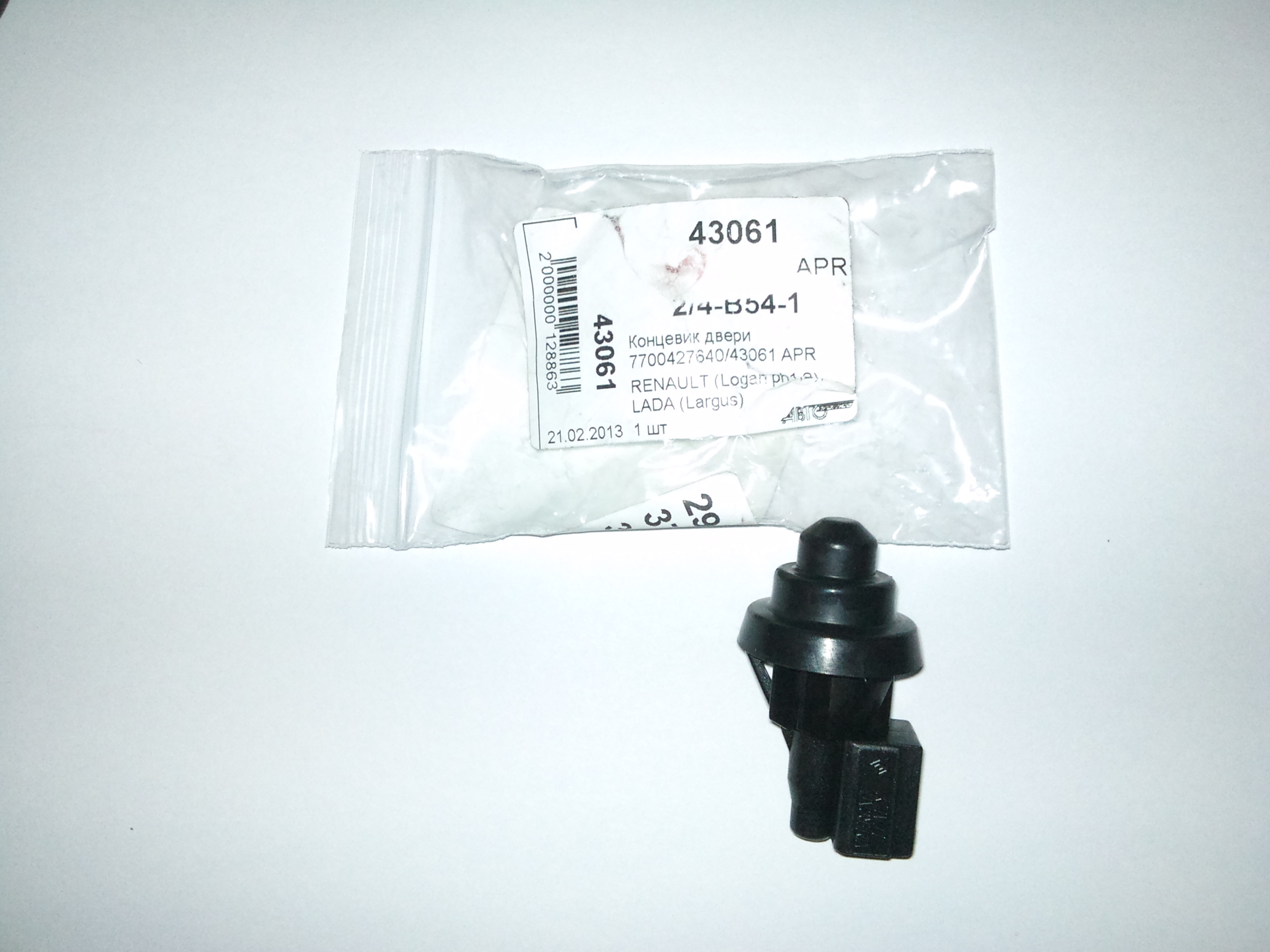

Спасибо форумчанам за подсказку.Вчера сам столкнулся с проблемой, снял авто с сиги, открыл заднюю дверь поставить автокресло, пока ковырялся машина сама закрылась.Посмотрел, а концевиков нет.ЭТО ЖЕ ЛАКОМЫЙ КУСОК ДЛЯ УГОНЩИКОВ!!!!!! Сегодня залез в инет- концевик двери рено 7700427640 экзист-187 руб, логан шоп - 150 руб.оригинал,120 руб аналог. Буду ставить.
