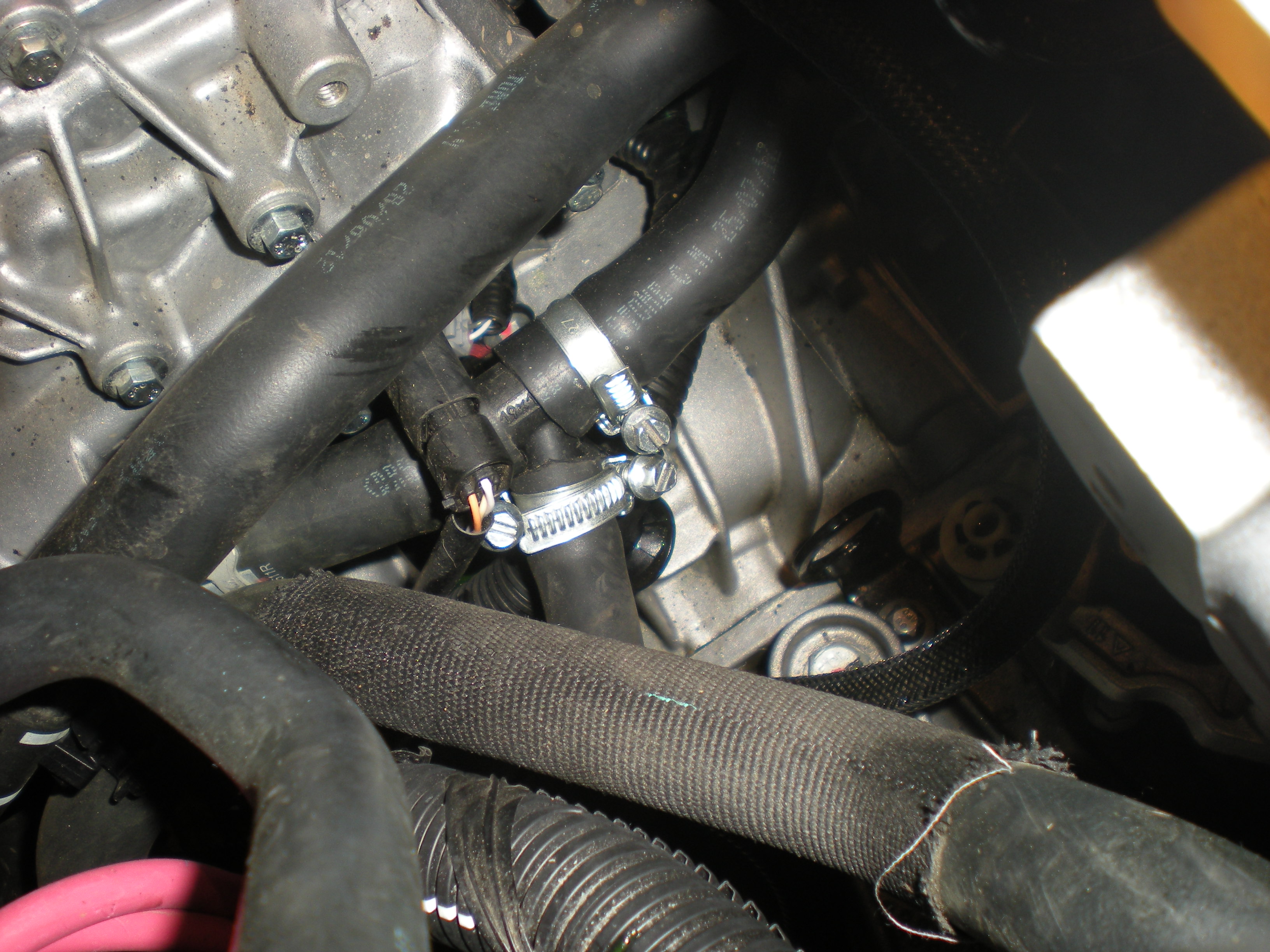

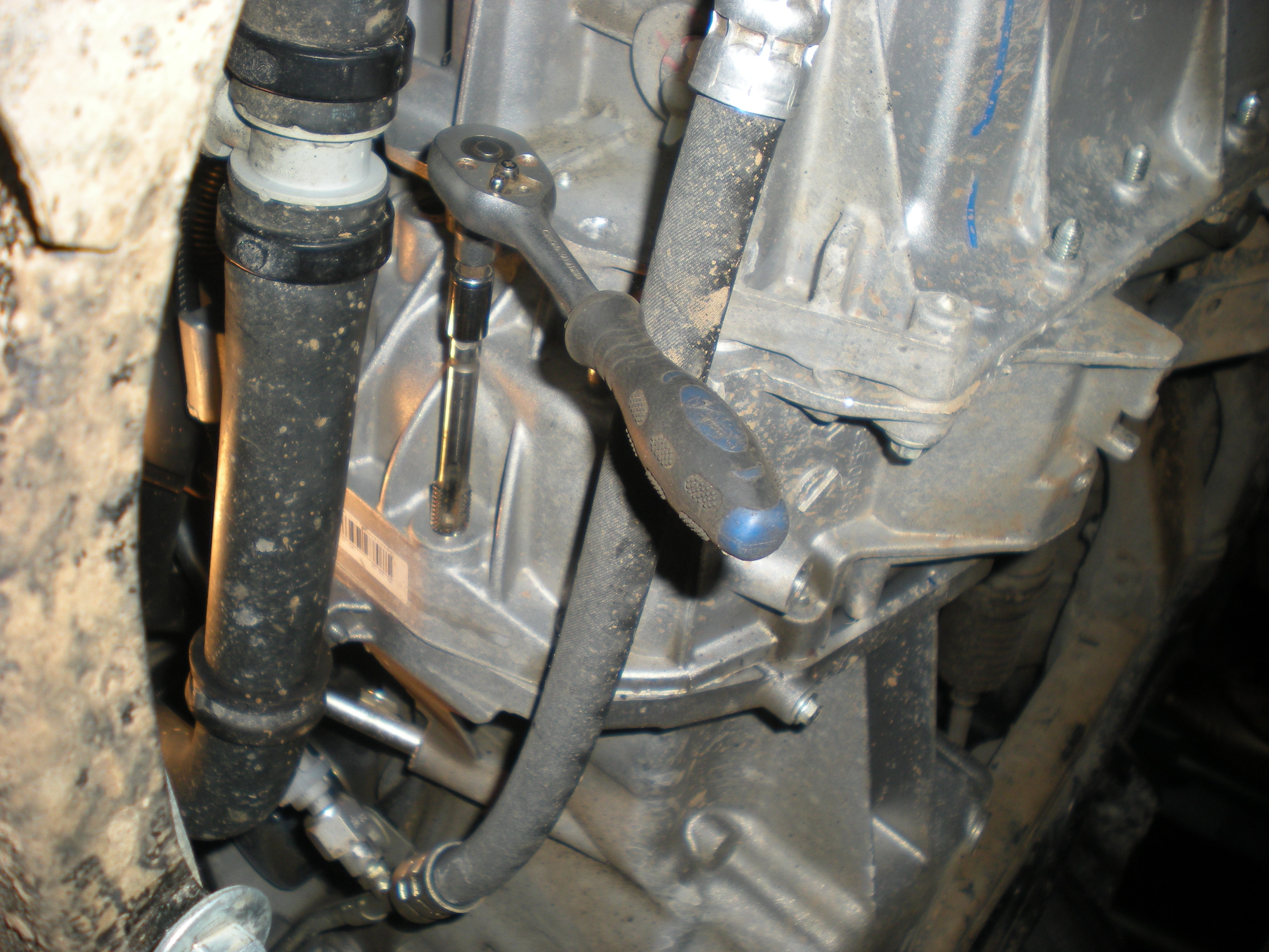

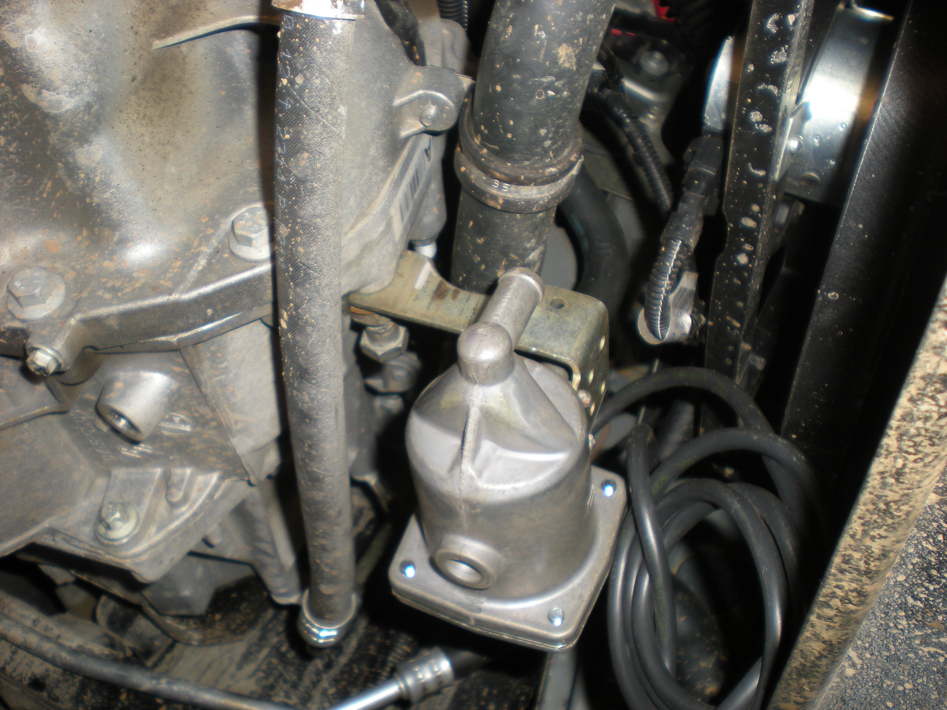

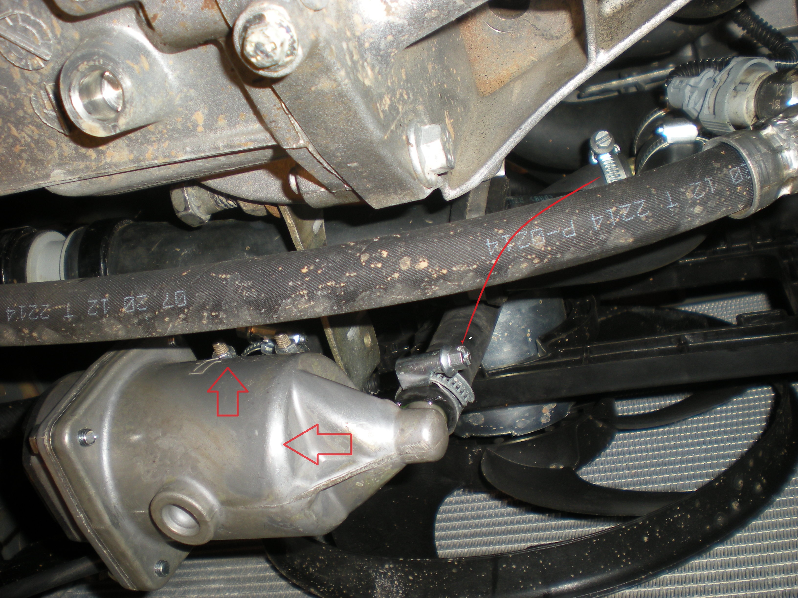

Крещенские морозы пришли и в наши края сегодня -42, проверка подогрева прошла на ура  good ну и решил выложть фото монтажа.. так сказать поддержать сомневающихся. Хоть здесь уже и был отчёт,но думаю лишним не будет.

По фото могу сказать, что верхний маленький тройник установлен не правильно. Хотя я также поставил и удивлялся что сильно много пришлось укорачивать шланг. Правильно нужно ставить как на фото в инструкции у производителя, тогда и длина шланга будет как раз и поток нагретой жидкости будет идти предпочтительно в двигатель а не в отопитель, то есть тройник нужно развернуть на 180 градусов.
Кстати я покупал комплект к Логану, тогда еще не было для Ларгуса. Вобщем почти все подошло, кроме кронштейна крепления к КПП. На Логане КПП малость не такая.  Пришлось изготавливать дополнительный переходник. С прокачкой радиатора тоже пришлось долго возится, воздух ушел только на второй день после полного остывания двигателя.

Комплекты скорей всего ни чем не изменились, т.к кронштейн то же пришлось перегибать и подтачивать..
