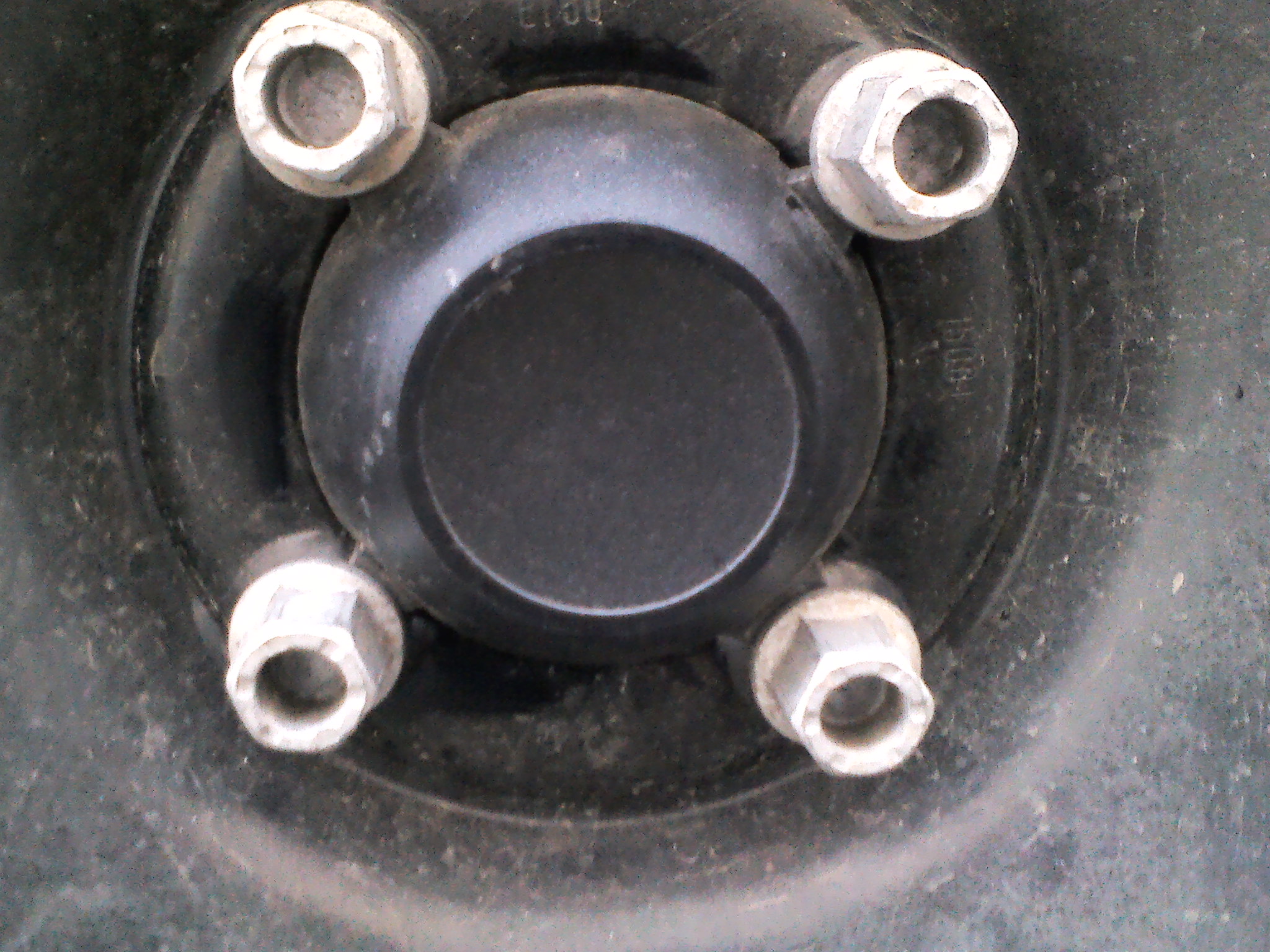

Сегодня приключилась таже неприятность! Пропал колпак с заднего колеса.
Теперь буду искать, отправил запрос в Автогермес, посмотрим что скажут.
3 ноября поменял резину, вот так получилось:
дешево и сердито. Вот с болтами для штамповок - засада! Пришлось пока прикрутить на родные от литья. Проехал по магазинам, нет нигде. Вот что значит сезон. Только длинные на литьё в продаже остались.
Редактировалось: 1 раз (Последний: 6 ноября 2012 в 10:43)

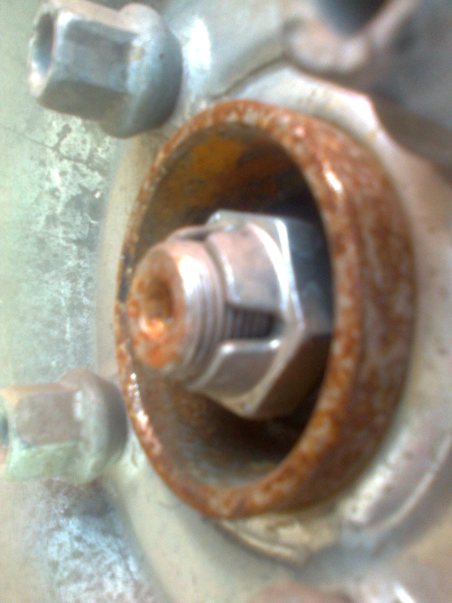

Сообщений: 1348
sowa:
На передние ступицы колпачки не нужны. Этот вопрос изучен Логановодами, конструкция ступиц такова, что подшипник защищён самим телом ступицы. Остаётся вопрос эстетики. Но на штатных литых болты и так прикрыты крышкой. А со штатными штамповками вряд ли кто будет ездить без декоративных колпаков. Поэтому вопрос эстетики тоже решен. Остальноё пустая трата средств и времени
Вот вам пустая трата времени и средств...проехала 3000км
0119_9deba.jpg | 449,54 Кб | Скачали: 1584
