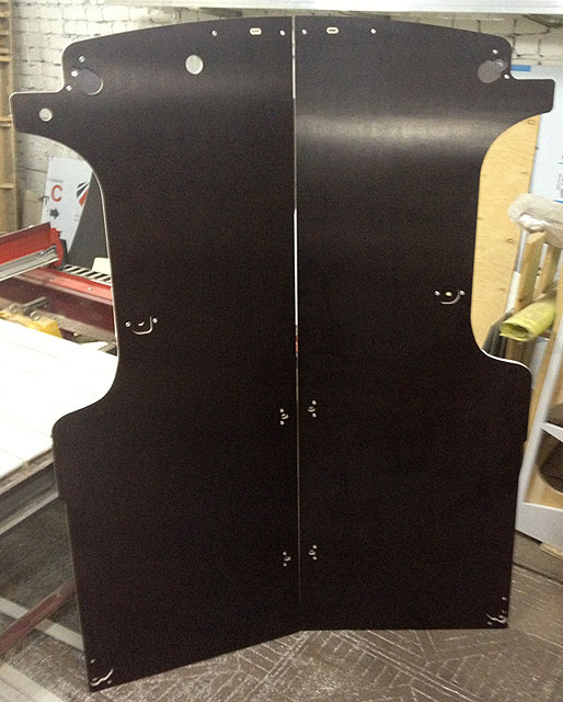

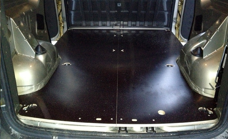

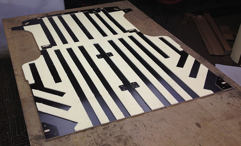

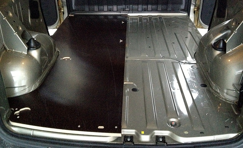

Привет всем!
Как и обещал, выкладываю фотки окончательного варианта настила на пол Ларгус фургон. Всё подходит, всё ложится как надо, отверстия для болтов на месте, крепежные кольца утоплены...
Короче получилось отличноsmileДоволен работой как слон :)

obuhus, по моему, отлично получилось  good
Только вопрос - а не будет ли груз во время движения кататься туда-сюда?
Киров
Сообщений: 12
Даже если будет обычная фанера - будет, обязательно будет. Для этого и придуманы крепежные кольца, чтобы привязывать груз. Можно использовать фанеру с противоскользящим покрытием, но эффективность при торможении всёравно невелика. Так что: веревки, стропы, ремни, цепи, тросы... нужное подчеркнуть :)
