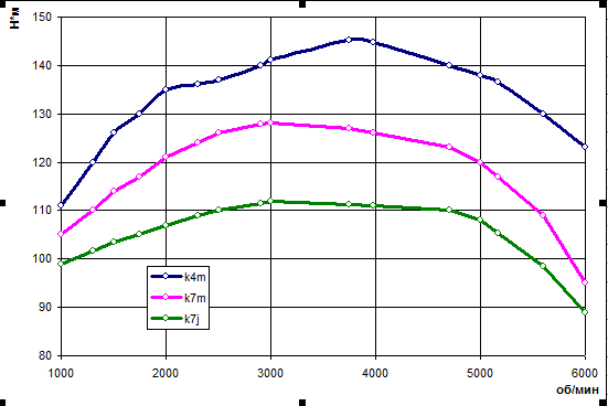

128 Нм и 148 Нм - разница приличная. Сравнивал графики крутящего момента для 8 и 16-клаппанного двигателя, кривая момента 16-клапанника лежит выше кривой 8-клапанника во всем диапазоне оборотов. В диапазоне оборотов от 1600 до 5700 момент 16-кл больше, чем максимум у 8-кл, т.е. более 128 Нм.

Абсолютно верно. А для закрепления темы для тех, кто утверждает, что "8 кл. лучше тянет на низах" - график:
_d244a.gif | 8,47 Кб | Скачали: 1306

Kalex, спасибо за график! Все очень наглядно.

Ага, 8клапанник же на низах лучше тянет bye  (разве только на своих низах). 16кл. при 2000об имеет момент 135Н.м уже недостижимый 8клапанником даже на пике тягового усилия(128Н.м при 3000об.) Так что из козырей 8ми клапанника остается только его простота и возможно ресурс. Кстати, обслуживание 8клапанника сложнее за счет неизбежной регулировки клапанов...

какая-то нереальная картинка.. Где-то на этом форуме был, как по мне, более реальный график распределения момента и скорости по оборотам. Не помню где и кто его выложил(2 картинки), буду благодарен, если наведете.
