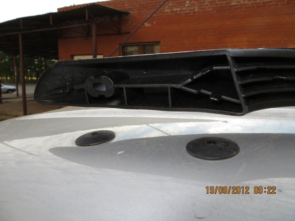

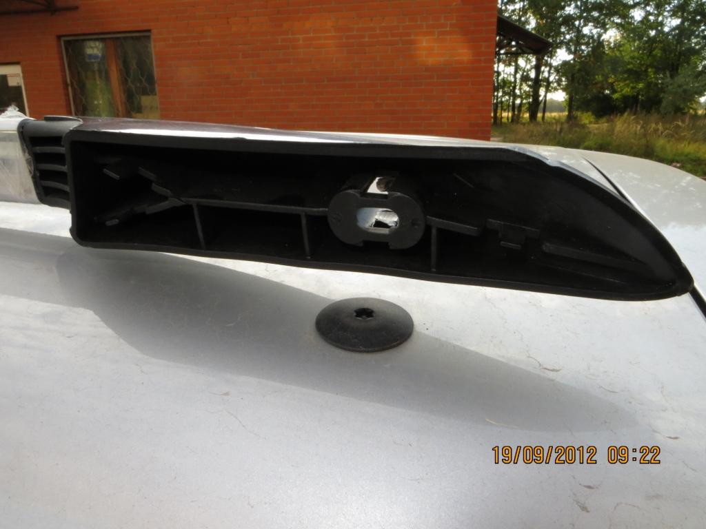

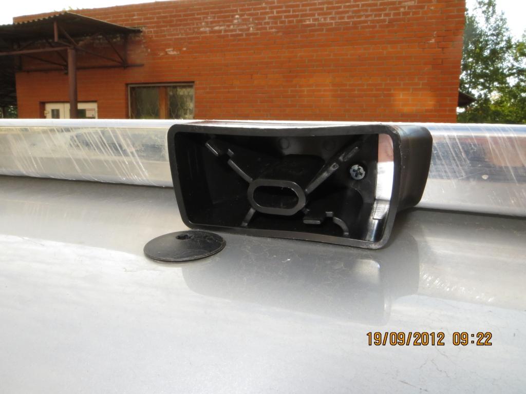

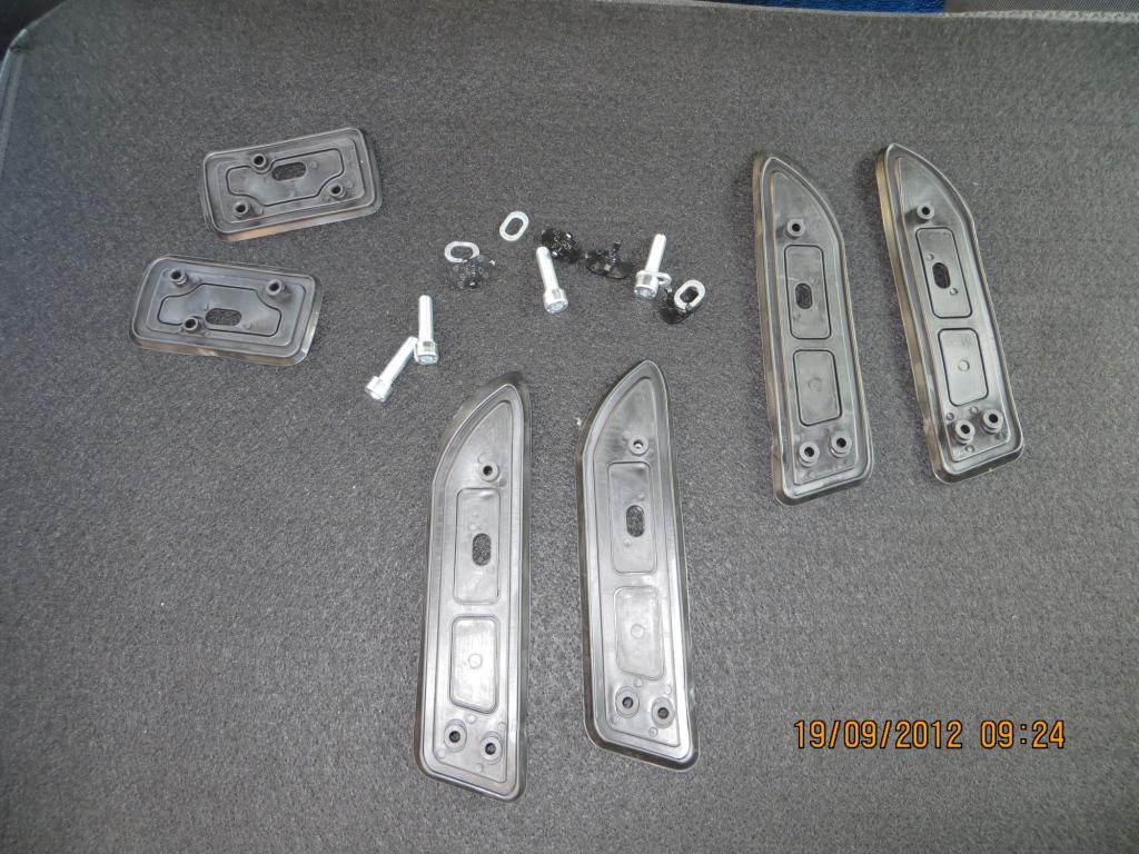

доставка транспортной компанией, ставил сам. умучился выкручивать 2 заглушки. Комплектация: сами рейлинги, крепеж (4 болта с овальной шайбой), заглушки на рейлинги и резиновые прокладки (инструкции временно нету, но обещали вкладывать). Что не понравилось: отверстия в рейлингах и на машине немного не подходят, но закручиваются; крепятся только на 2 болта-рейлинг, хотя у нас 4 отверстия для крепления каждого рейлинга, не хватает крепежа по середине и 1 крепежа в начале машины; средняя стойка смещена по отношению к отверстию для крепежа, но не критично, ничего не двигал (возможность подвинуть среднюю стойку есть) резинки хватило для закрытия отверстия. Промазывал все герметиком.

Спасибо большое. Немного испортило настроение эти не совпадения и все остальное.

Пожалуйста, несовпадения не критичны, но мне тоже не понравились, проблем с креплением не возникло, болты стоят в крайних точках отверстия во внутрь.
