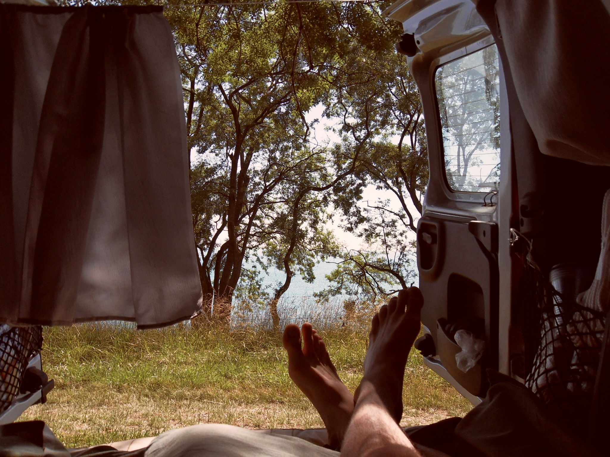

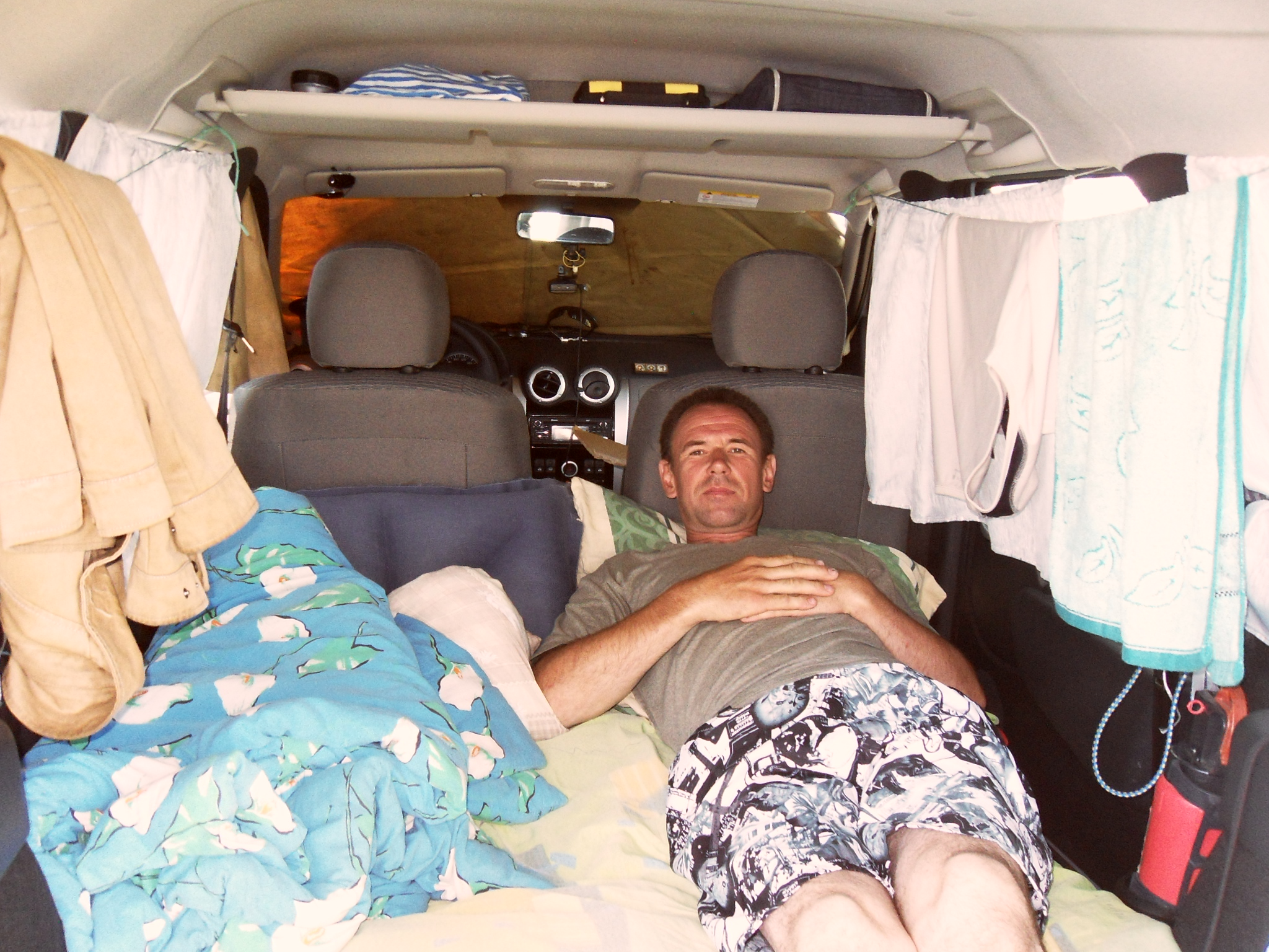

борохло в палатке - мы в машине 10 ночей -ляпота !!!
SDC15008_a4b80.jpg | 1412,7 Кб | Скачали: 2519
SDC15006_a4b80.jpg | 1521,72 Кб | Скачали: 3625
SDC15610_a4b80.jpg | 1332,55 Кб | Скачали: 2416
