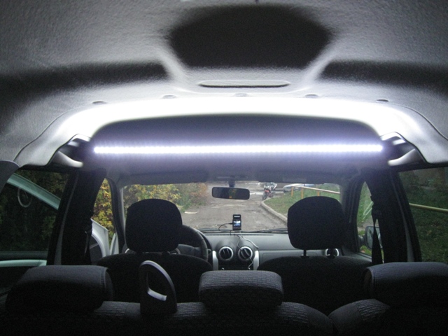

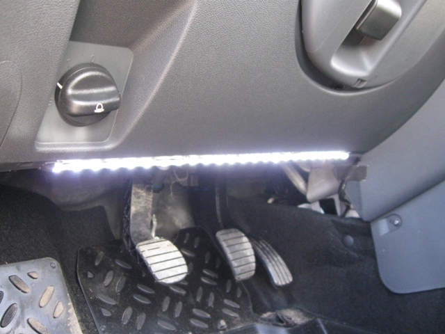

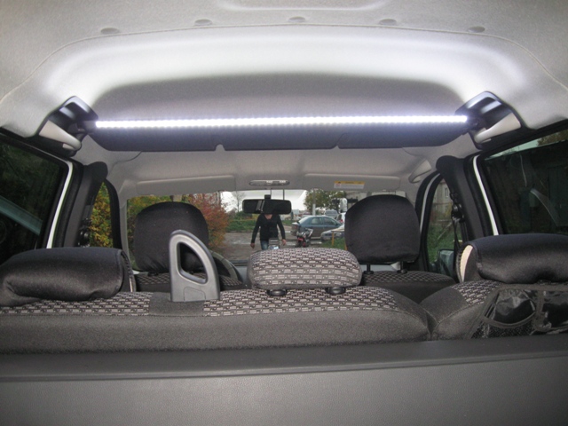

Вчера сотворил дополнительную подсветку салона из светодиодной ленты. Один кусок прилепил на верхнюю багажную полку(над задними сиденьями нет фонаря) и по куску на низ торпедо над ногами. Подключился от центрального плафона. Там как раз в разъеме два контакта свободные. Постоянный + и минус с реле задержки выключения. Отрезал от домашнего системника(нет у нас магазинов по иномаркам) незадействованные одинарные разъемы(мамки), вытащил оттуда клеммы с куском провода. Все это вставил в родной разъем плафона. Подключился "культурно". Проводку пропустил в "кембриках" под правой передней накладкой стойки и по правому краю крыши до накладки верхней ручки(в ней отверстие просверлил для выхода проводки). Все работает нормально, в штатном режиме. Дверь открыл- подсветка включилась, закрыл- через некоторое время гаснет.

samsa, Под ногами не мешает? или вместе с потолочным при открывании двери включается?
Сообщений: 605
сорри-прочитал выше- клёво!!

Лента прямо в глаза должна светить задним пассажиром... или НЕТ?

..я то же прикидывал ленту туда приладить, не очень приятное впечатление.. , если на полку сверху чтоб свет от потолка отражался, смотрится приятно, но провода тянуть под обшивкой пока не решаюсь. На логан форуме есть пример установки светодиодов в потолочные ручки, как-нибудь надо прикинуть..

Идея вцелом понравилась и я вчера купив просиликониную ленту 170рупий за метр разместил ее на стыке двух потолочнух обшивок по всей линии так что один край ленты немного зашел под заднюю обшивку, лента шла на двух стороннем скоче и прилипла к ворсистому потолку просто на ура... провода пошли от боковой пластиковой стойки(куда ушел конец ленты с проводами)к уплотнителю дври на верх далее по верхнему краю в нутри обшивки до середины верха передней двери и уже далее с помощью жесткого провода провод ушел к переднему флакону освещения где благополучно был запитан к пассажирскому освещению(у меня флакон с двумя выключателями) соответственно постоянное независсимое питание и включается только по выключателю ... в моем случае лента светит немного позади голов второго ряда и не раздрожает глаза + отличное освещение багажника )))
