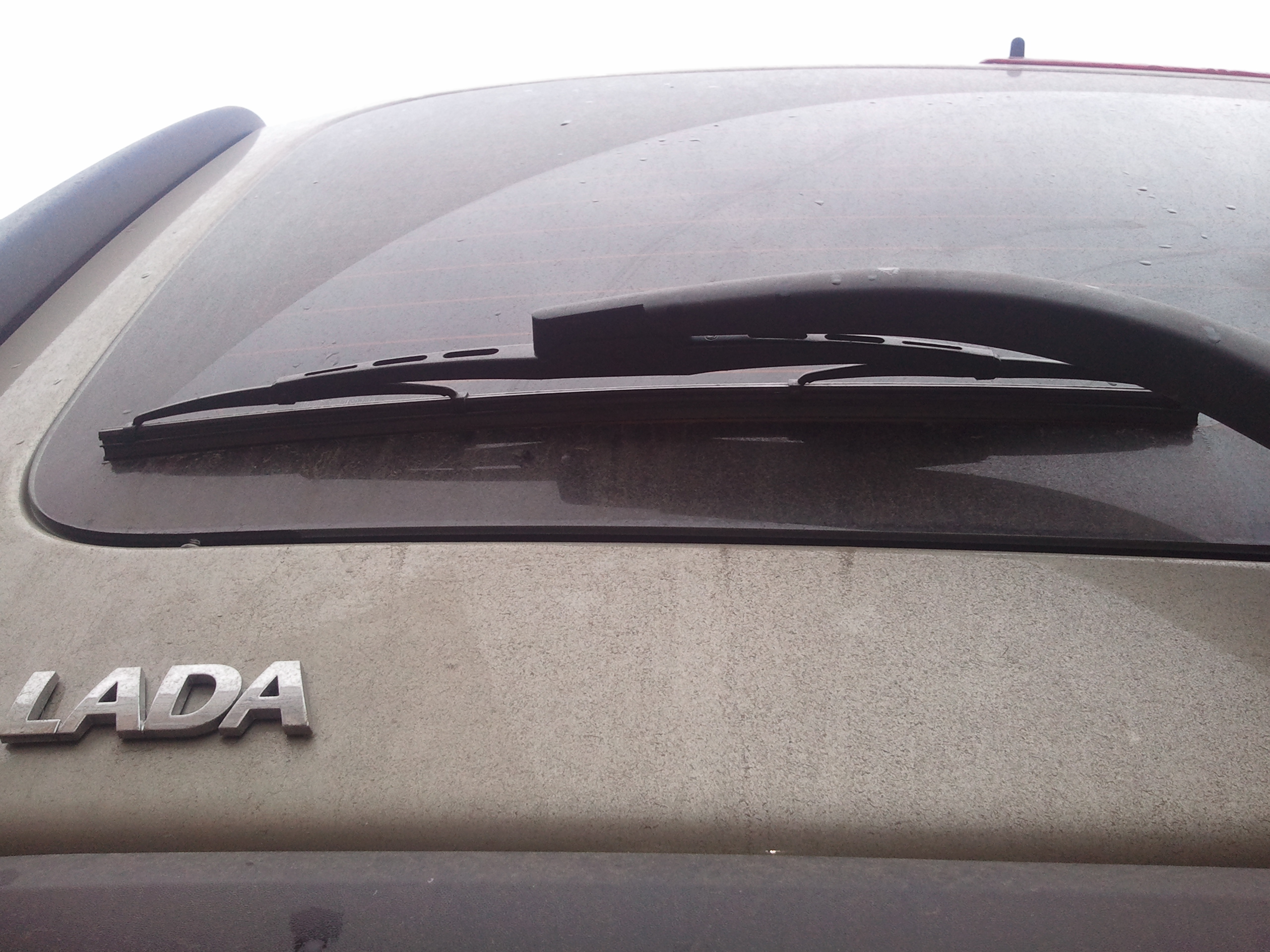

После недели эксплуатации выявилось следующее:
Дворник задней двери при работе вытирает не все стекло как должен по задумке. Сам дворник эластичен, при нажиме "механизм" его не закусывает. Сама "лапа" (или как ее там) вроде плотно прижимает дворник к стеклу в исходном состоянии. Вобщем все на фото.

Народ, кто-нибудь выложите фотки как у Вас задний дворник фиксируется в рычаге! Терзают смутные сомненья (с)

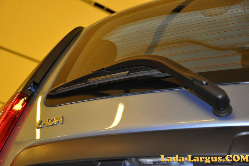

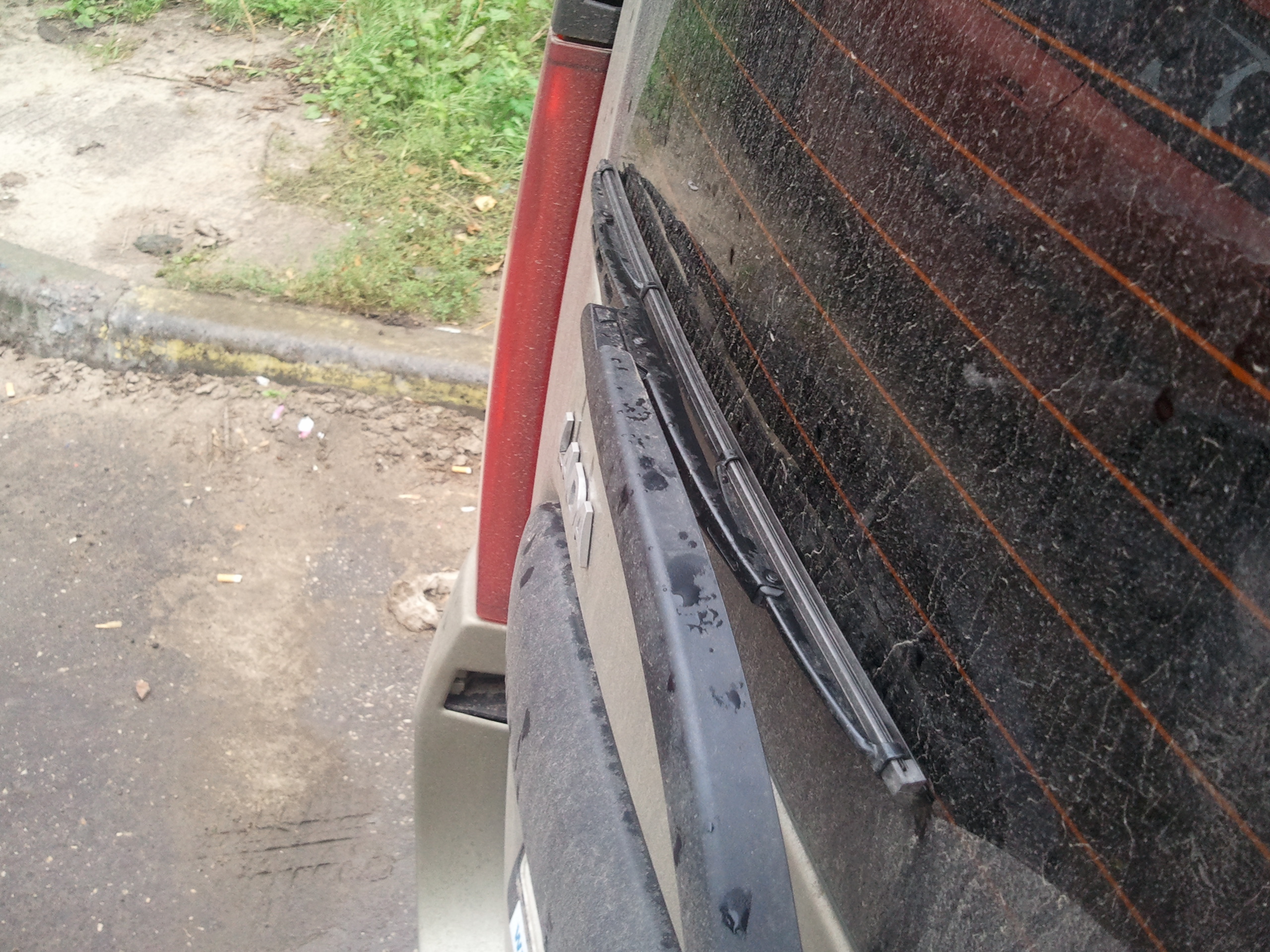

Либо меня ОД надул и воткнул дворник от зубилы или "добрый сосед" ночью перекинул щетки. Вот фотки:
первое - мой дворник, второе нарыл на форуме

На 1-ом снимке ничо не понятно? Чо не так-то поводок или просто щётка не та? чтобы было понятно надо сделать фоту с ракурса как на втором снимке.

на фото не щётки разные, а поводки(может и со щёткой вместе)

Byrmistr, Завтра подгоню фотку под форумскую. В кратце если, то щетка дворника на соплях висит и ника иначе не входит в зацеп. Если присмотреться ко второй фотке, то от тяги к концу щетки зрительно можно построить прямую линию, у меня же явно выраженная ступенька и видны фиксирующие наплывы...

fafik77, Поводки одинаковые точно, тот же изгиб и крепление, щетка непонятная какая-то. Вот я и просил чтоб тож выложили фотки для сравнения дворника

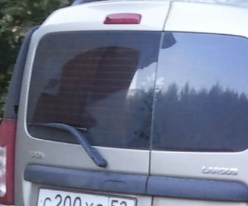

Вот фото моей щетки
Сообщений: 224
iness, спасибо огромное, все встало на свои места!
Щетка у меня древнего образца как на "зубилах"....но как?!

да на фото она мне кажется у вас каким-то странным образом изогнута cry
Однозначно щётка левая, а как они ухитрились её закрепить на поводке?

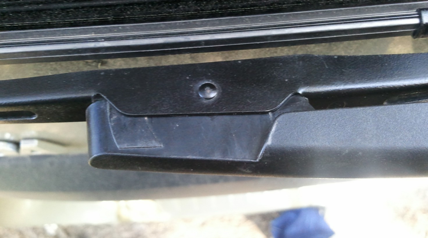

Вот подогнанные фото.
