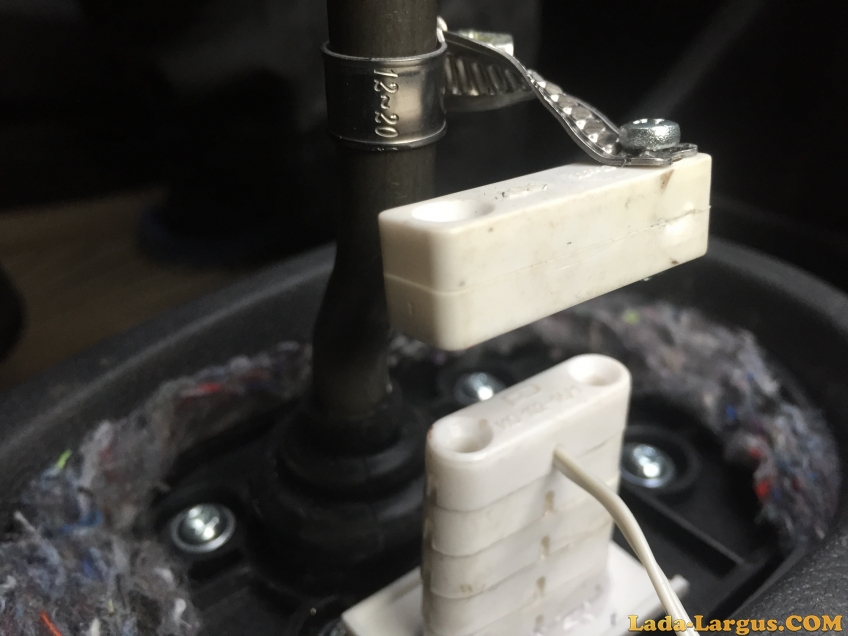

Новосибрск
Сообщений: 4
День добрый! Как и многие я порядком намучился с функцией "программной нейтрали" и решил немного поколхозить, предлагаю свой вариант контроля положения нейтрали КПП. По видео и фото я думаю все будет ясно. В качестве компонентов взяты охранные датчики на фото маркировка видна, для наращивания использовал пустые корпуса от таких же датчиков, все клеил супер клеем. Подключать сигнализацию думаю завтра, так что пока все в процессе.
https://youtu.be/_aA4Uak34FE
Редактировалось: 6 раз (Последний: 2 мая 2015 в 18:02)
Ларус 5 месть, люкс.
Екатеринбург
Сообщений: 843
Вполне понятное желание возиться со стороны салона - и тепло, и грязи не грязно. А если посмотреть на рычаг КПП снизу, то увидим два троса - один двигается рычагом вперёд-назад, а другой когда рычаг качаем влево-вправо. Логично поставит датчик на тот трос, который вперёд-назад в серединном положении.
Платина 7 мест К4М RS0Y5-42-02K
Новосибрск
Сообщений: 4
А трос случаем не в защитной оплетке идет? да и тем более если там грязно значит и сыро бывает, для электроники сами понимаете лишний геморрой.
